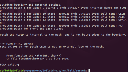

    错误如图所示。
    这个该怎么修改呢?

    @李东岳 我解决了这个问题,是因为part时候出现了问题,重新part之后就可以了。
