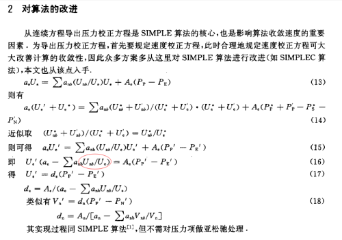

    我想在Of中实现上述算法,但是不知道红色的部分该如何解决?这个算法是SIMPLEC算法更一般的形式,我想测试一下它的性能,各位大神有没有什么好的想法?非常感谢

    @李东岳 你好,我上面贴的是SIMPLEC算法的一个改进,of中植入的SIMPLEC算法de为de=Ae/(ae-anb),上面这个算法中,de中多了两项,分别是Unb/Ue,这两项我不知道应该在原始的SIMPLEC算法上面怎么改?求指导,非常感谢

    SIMPLEC算法:
    (1)Aeue′−ANue′=ANuN′−ANue′−Δp
    确认一下,你的方程16是:
    (2)Aeue′−ANuN/ueue′=−Δp

    @李东岳 你好,对的,你的(2)式就是方程(16),把Ue提出来就是方程(17),所以李老师,有没有什么办法,解决这个问题呢,在每个迭代层次上,如何处理Un/Ue
    ,这是我想要表达的,非常感谢!

    新版本中的SIMPIEC处理的更成熟,在SIMPLE下定义关键词就可以,新的求解器代码我还没看。
    看老的OpenFOAM求解器,SIMPLE算法通过H()植入,SIMPLEC算法通过H1()植入,就是这个:
    HbyA = rAU*UEqn.H();//公式(15), SIMPLE
    HbyA = rAU*UEqn.H1();//SIMPLEC
    或许你可以看看把他植入到fvMatrix下面的H1()函数下,比如写一个H2()函数 :cheeky:
