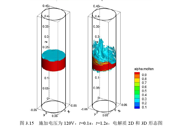

液态电池在一定的电压下,中间的电介质层会失稳,过程如下:
失稳这个过程我要采用湍流模型来算,但他是从静止开始的,我无法直接
用湍流模型,我有以下两种思路:
1、我目前采用了一个转捩模型,但对于这用流动不知道算不算严格的层流到湍流
2、异想天开:采用DNS当雷诺数到达一定值就采用湍流模型 可能实现吗?
还有其他解决办法吗 引用: 湍流模型计算层流转变为湍流 看东岳老师提了一个用湍流计算层流很有意思,具体是怎么实现呢?
希望有相关经验的可以跟我交流。

我先介绍下我的研究方向:模拟三层液态金属组成的电池的不稳定性,随着电压增加时三层流体会发生不稳定性即湍流,目前组里采用DNS计算消耗计算资源太大,所以我需要采用湍流模型来尝试一下这个发生过程,我采用了基于磁流体修改后的K-omega模型,其需要加入磁动能源项与各项异性的雷诺应力,以下是我需要修改的非线性雷诺应力项:
