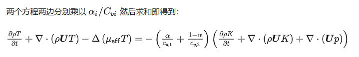

      今天看了compressibleInterFoam的Teqn方程,如下:
      fvScalarMatrix TEqn
              fvm::ddt(rho, T)
            + fvm::div(rhoPhi, T)
            - fvm::laplacian(mixture.alphaEff(turbulence->mut()), T)
                  fvc::div(fvc::absolute(phi, U), p)
                + fvc::ddt(rho, K) + fvc::div(rhoPhi, K)
                 alpha1/mixture.thermo1().Cv()
               + alpha2/mixture.thermo2().Cv()
      看起来是总能方程,但是还是有点对不上,特别是后面的相乘的部分完全对不上啊。
      能量方程推导过程,希望大神们给点指导意见。
      • 李东岳
        李东岳 管理员 last edited by
        这个求解的是多相的温度方程,推导温度方程的时候,需要在e方程或者h方程的基础上,继续推,你尝试推一下?然后我更新到网站 :cheeky: 或者9月份之后我自己推一下也可以。
