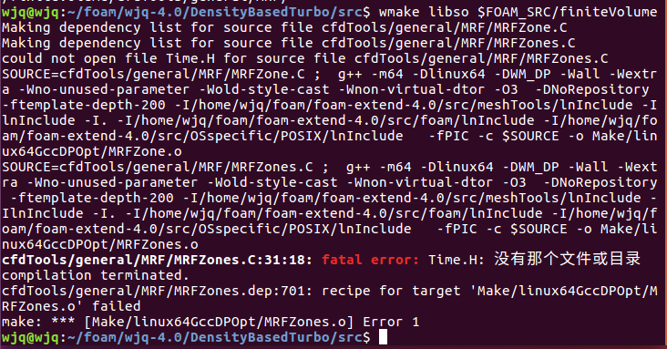

    openfoam菜鸟,好不容易按照https://openfoamwiki.net/index.php/Installation/Linux/foam-extend-4.0/Ubuntu把openfoam ext 4.0安装好了,现在按照http://openfoamwiki.net/index.php/Installation/Linux/foam-extend-3.0按部就班的安装DensityBasedTurbo求解器,又遇到麻烦了。
    在输入指令 wmake libso $FOAM_SRC/finiteVolume,然后就报错如上图。

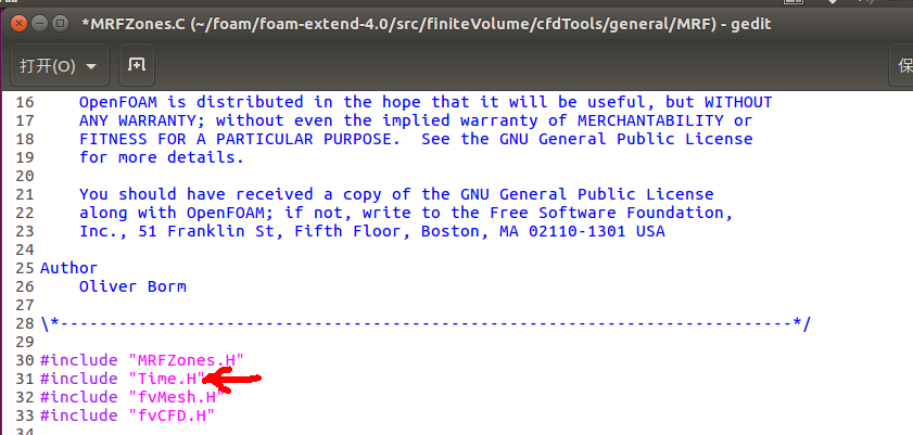

    打开MRFZones.c文件查看错误,里面有个#include "Time.H",我翻遍了整个foam都没找到这个文件!!
    请问,各位大神有知道怎么解决的吗?

    我记得AETK的Make/options中的include文件夹有问题。

    看起来你要安装extend-3.0的DensityBasedTurbo在extend-4.0上,估计行不通。。。

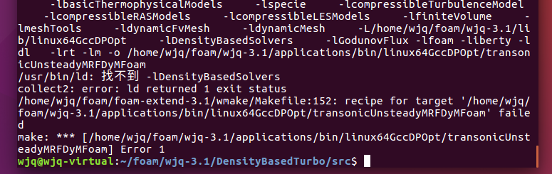

    没办法,装3.1了。但在wmake all 也就是最后一步,又弹出了一个error。
    @赵一铭
    J 1 条回复 最后回复 2017年8月1日 09:24
  • 李 在线
    李 在线
    写于2017年8月1日 07:35 最后由 编辑
    说你有个库没有编译,你查查DensityBasedSolvers这个库你编译没有。

    有时候删掉Time.H试试吧,api变化有时候时间这种通用功能可能就吸收进foam基础库中了。

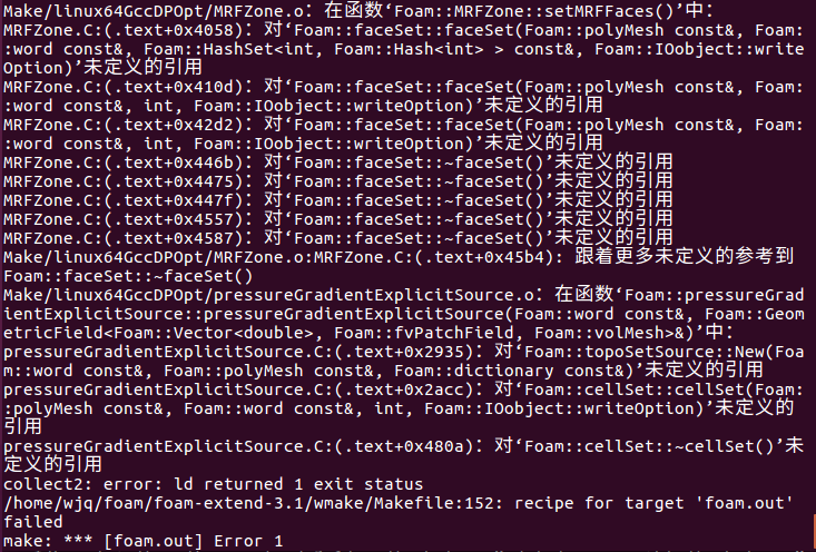

    wjq@wjq-virtual:~/foam/foam-extend-3.1/src/finiteVolume$ wmake
    有个bug
  • J 离线
    J 离线
    jiaqi_wang
    写于2017年8月1日 09:38 最后由 编辑
    -lfoam -liberty -ldl -lrt -lm -o foam.out
    /usr/lib/gcc/x86_64-linux-gnu/5/../../../x86_64-linux-gnu/crt1.o:在函数‘_start’中:
    (.text+0x20):对‘main’未定义的引用
    Make/linux64GccDPOpt/nearWallDist.o:在函数‘Foam::nearWallDist::doAll()’中:
    nearWallDist.C:(.text+0x237):对‘Foam::cellDistFuncs::cellDistFuncs(Foam::polyMesh const&)’未定义的引用
  • J 离线

    @李东岳 这个问题我刚刚解决了,用wmake libso 就可以,用wmake就会出问题。
    具体原因还不知道。
