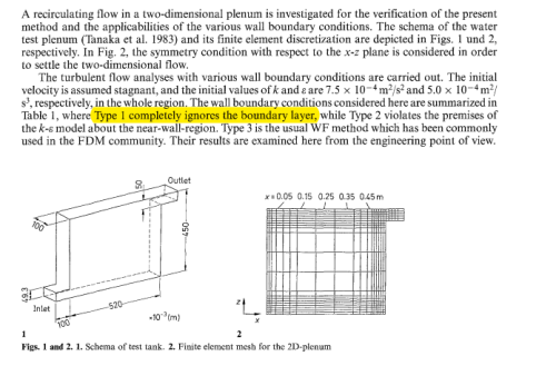

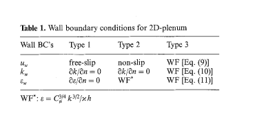

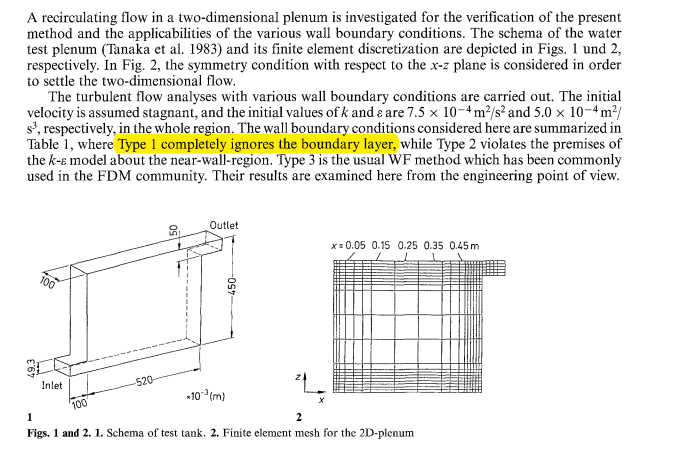

    @Qing 像对称边界条件我只要设置法向为0,切向就不用管了;在这个滑移不仅要给出法向为0,设置出切向速度?如何插值得到,在没有求解之前怎么知道壁面附近的流场信息?PS:我看的一篇文献,上面在求湍流的时候设置了三种边界条件,其中一种就是壁面uw设置为free slip,然后我就不知道这个free slip是如何设置的了!!1_1500643896078_QQ截图20170721213012.png 0_1500643896077_QQ截图20170721212955.png

    Qing
    在 2017年7月21日 13:37 中回复了 lsprxd 最后由 编辑
    @lsprxd 你的流场是需要初始化的对吧?这个就足够提供壁面切向边界条件的初始信息。
    实际上,在网格不是很扭曲(法向正交),而且网格尺度比壁面曲率半径小很多(也就是网格密度足够刻画壁面的弯曲)的时候,对称边界条件实际上跟滑移边界条件的结果基本没有差别
    L 1 条回复 最后回复 2017年7月22日 11:53
