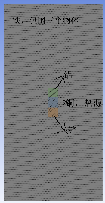

    计算固体传热问题,区域内有不同物性参数的材料,比如:铜、铝、铁等。

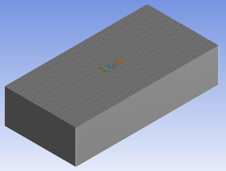

    上图为剖分截面图,下图为三维剖分图:
    setFields貌似针对气体或液体质量分数发生变化时设置的吧?适用于固体传热吗?
    我这种情况如何分区域设置不同的物性参数?

    用laplacianFoam求解。
    cellZones中包含4个zone。transportProperties文件只设置了DT(导热系数),且只有一个值。
    在哪设置不同的物性参数比如:密度,比热,导热系数?
    固体导热为什么要设置密度和比热容?
    laplacianFoam目前不能多区域求解,只能改个求解器,你把DT项设置为AUTO_READ,然后通过setFields设置DT的值。

    setFilelds只能设置矩形区域吗?
    cellZones文件中已经区分好区域了,能根据cellZones的不同elem设置不同的物性参数吗?
    不能分区设置密度和比热。
    DT是热到率,你帖的方程并不存在密度。
    目前有多区域求解温度场的求解器吗?
    chtMultiRegionFoam
    还可以设置别的简单形状,不过从你帖的图片看起来比较简单?
    可以通过fvOptions,不过需要改代码,还不如多用几个矩形区域包围 :cheeky:

    2. 上图是我做的简易模型,实际模型几何比较复杂。
      照您这样说,复杂几何setFields基本不能解决问题?
