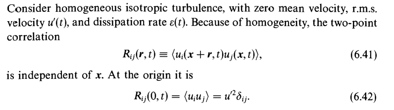

    式6.42

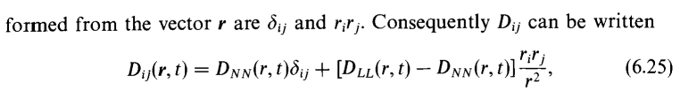

    和式6.25

    @yuan_neu 建议看看《张量分析》的相关课程
    二阶 【各向同性】的 【张量函数】 ( Dij(r) )
    只可能是上述 (6.25) 的表达形式
    所以,你首先要明白“张量”,其次再搞清楚“张量函数”的定义,然后需要理解“各向同性”的概念,最后才能明白 6.25 式是怎么推导出来的
    实际上,NS 方程的 Newton 本构关系,也是 “可以” 基于 【线性】和【各向同性】的假设直接写出来的 !
    推荐看看清华黄克智的《张量分析》教材
