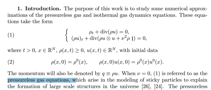

    谢谢,今天还真遇到一个无压力的NS方程,有意思
    http://epubs.siam.org/doi/pdf/10.1137/S0036142901398040
