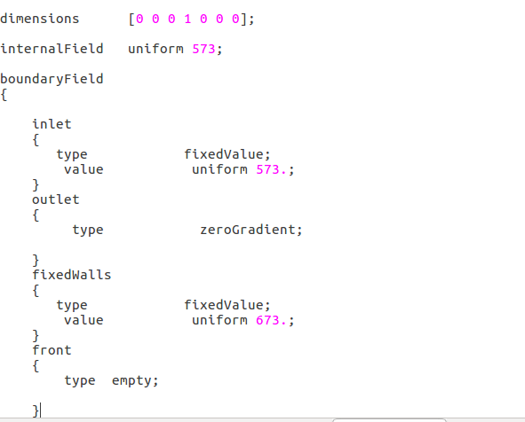

    @random_ran 你好,谢谢你的提醒。我是用buoyantBoussinesqSimpleFoam模拟流体在管道内流动的温度分布情况。我给定入口流体固定速度、固定温度,壁面固定温度加热内部流体,这些已经实现。现在我想把壁面边界条件改成等热流密度,不知我的fixedwalls温度边界条件该怎么设置。这是我的温度文件
    internalField   uniform 573;
    boundaryField
        inlet
           type            fixedValue;
            value           uniform 573.;
        outlet
             type            zeroGradient;
        fixedWalls
           type            fixedValue;
            value           uniform 673.;
        front
            type  empty;
    chixt
    在 2017年4月22日 02:23 中回复了 random_ran 最后由 编辑
    @random_ran 0_1492827757435_upload-30d7874f-c511-4d76-9e09-c5ba3753123f 不知怎么,刚刚图片没传上去

    你可以试试compressible::turbulentHeatFluxTemperature
    位置在OpenFOAM-4.x/src/TurbulenceModels/compressible/turbulentFluidThermoModels/derivedFvPatchFields/turbulentHeatFluxTemperature
    注意不同OF版本位置不一致,设置也不一致,最好先去查看
    turbulentHeatFluxTemperatureFvPatchScalarField.H这个头文件,在文件前面有如何设置的说明。
    下面是4.0版本的例子:
       hotWall
            type            compressible::turbulentHeatFluxTemperature;
            heatSource      flux;
            q               uniform 10;
            kappaMethod     fluidThermo;
            kappa           none;
            Qr              none;
