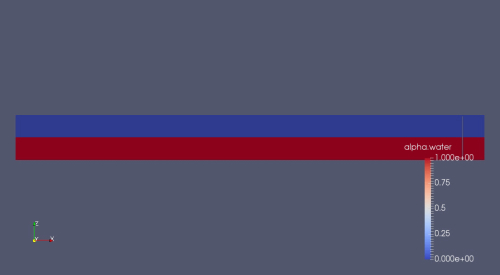

    再交代一下,我采用动网格造波,即通过边界的运动模拟实现类似于推板造波机的功能。之前造波效果都不错,直到最近发现计算压力存在震荡现象,这次我又算了几个例子,首先我的计算区域是这样的:
    算例长21m,设置一个直墙,位于x=20m。右端设置为直墙,左端动边界,距离动边界越远,网格运动的幅度越小。
    初始速度场:

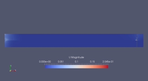

    计算开始后,我发现速度场在之直墙两端有突变:
    t=0.5s,整体速度场:

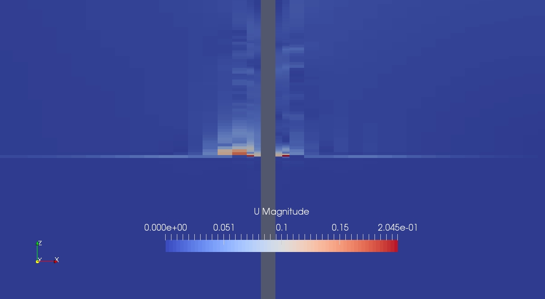

    直墙附近压力震荡:

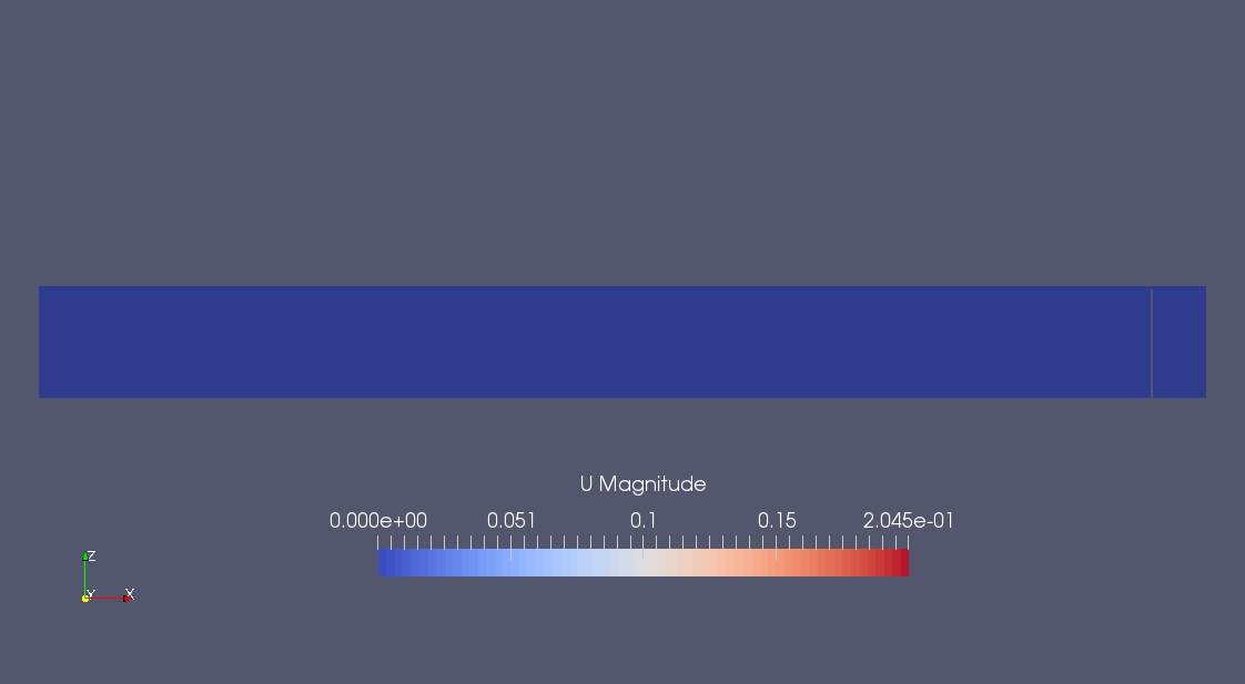

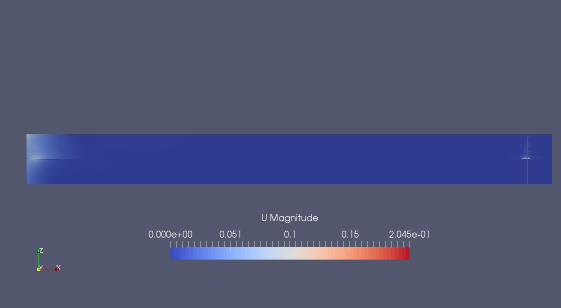

    t=1s,整体速度场:

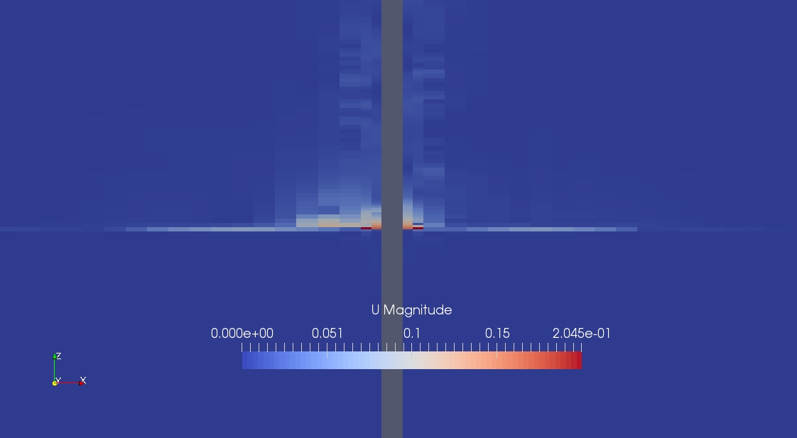

    直墙附近压力震荡:
    基本上计算开始几个时间步后,就会在直墙的水、气交界面开始出现这种问题,最后就会在得到震荡的压力。
