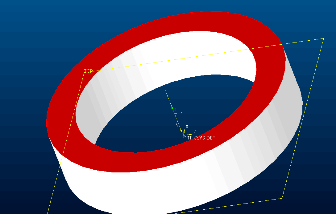

    0_1492160946446_upload-f6cf43d7-b9a3-44a7-a5df-c48a08c052aa
    如图所示的几何模型,入口为圆环的外侧,出口为圆环的内侧,有水流过,在圆环的上表面要有一个旋转速度,下表面是无滑移的,我应该怎么定义旋转速度,使用MRF可以实现吗?
    C 1 条回复 最后回复 2017年4月14日 15:07
    在 2017年4月14日 15:07 中回复了 小龙 最后由 编辑
    @小龙 不,你只需要定义上表面的速度旋转就可以了,不需要别的参考系。

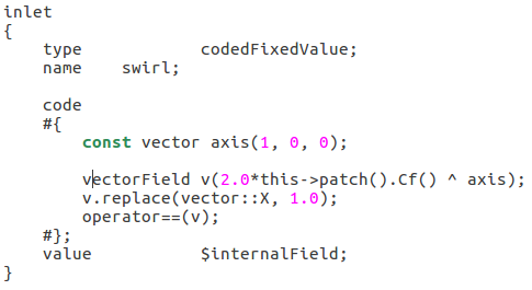

    @cfd-china 0_1485330951563_upload-2a6a3824-2ce9-4a18-9d5e-08a9ae5cfa12 麻烦您帮我看一下这样定义的旋转速度对吗,我对OpenFoam学习的还不够深入,感谢您对我的帮助。

    你这个和壁面旋转速度还不一样,你的壁面旋转是那种平的旋转速度吧?像是顶盖驱动流那种平的速度?

    岳哥那个代码提示什么错误?
    小 1 条回复 最后回复 2017年4月26日 06:11

    @赵一铭 提示了很多错误,我一会用电脑运行一下,截图您帮我看看,您先看看我在上面截图发的那个对吗,可以用吗?谢谢您了
    赵 1 条回复 最后回复 2017年4月26日 06:21

    好的,最好贴文本上来,代码高亮一下。
