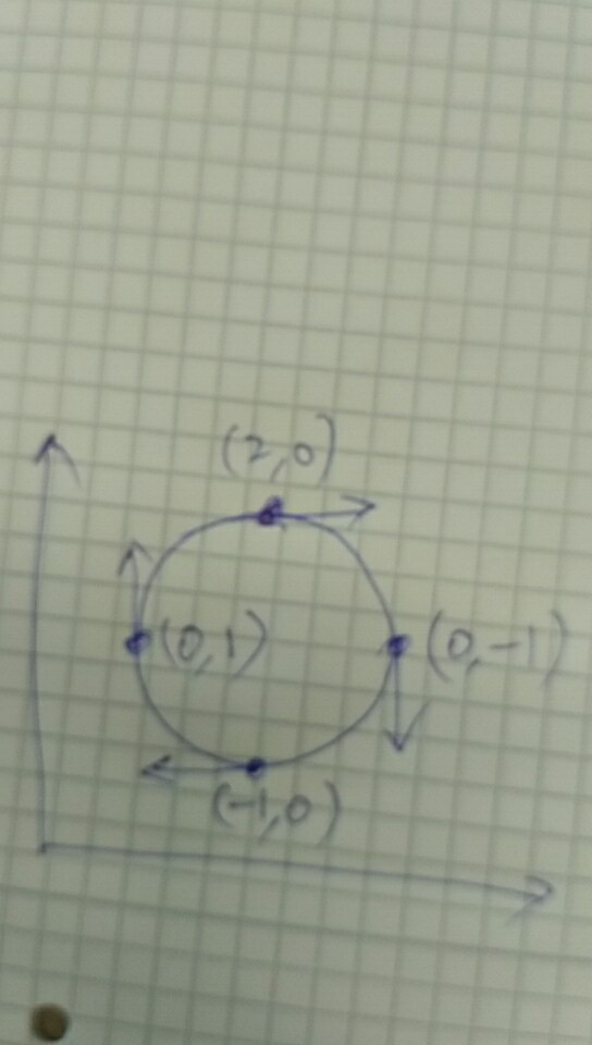

    李 1 条回复 最后回复 2017年4月26日 15:46
  • 李 在线
    李 在线
    在 2017年4月26日 15:46 中回复了 小龙 最后由 编辑
    #21
    你这个是需要做一些数学运算的,比如图上这些点的速度和坐标点的位置有关。知道方程之后就好办了。coding永远都不是问题,你试试先把方程写出来。
    http://dyfluid.com/index.html
    小 1 条回复 最后回复 2017年4月26日 16:16
