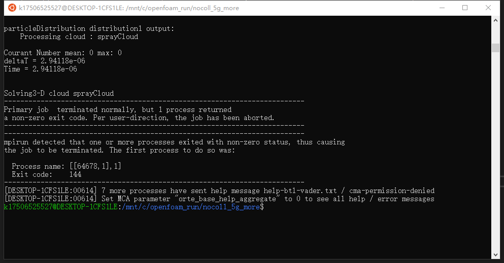

    各位老师 我在使用spray foam时遇到计算停止,但是日志并没有报错,这是什么原因。

    可能是内存不够,用top看一下

    @ShaneHEEE 微信图片_20250221173635.png 我这边尝试了一下并行计算,但是这个返回非0是什么意思啊

    楼主为什么会在Windows的C盘下面啊? 看你截图感觉是权限不够的问题??? 建议你把算例文件夹整个复制到$FOAM_RUN路径下面,然后再次运行求解器.

    @Amadeus 谢谢您 我这边换了个喷油的方式 可以算了 等手头事情做完了我试试您说的方法!
