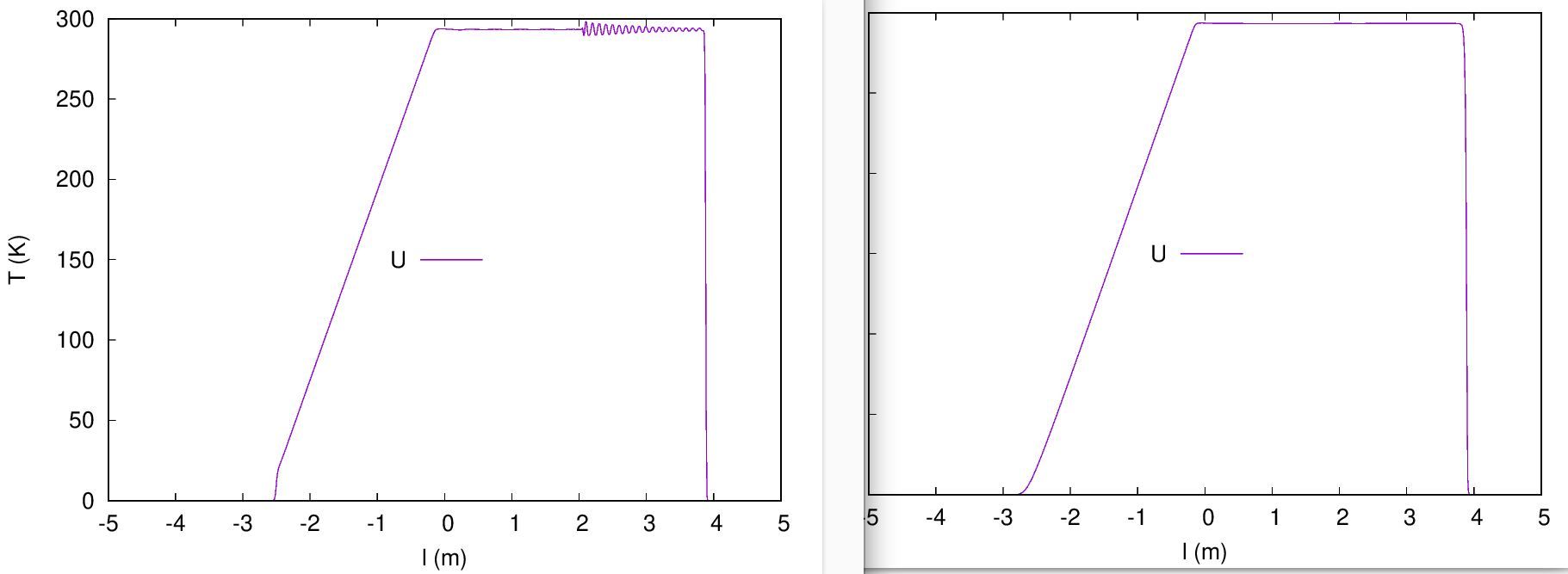

    @尚善若水 我测试了一下OpenFOAM-10,shockTube确实存在锯齿,在附加了PIMPLE循环之后消失。所以这不是原始变量守恒变量的问题。这应该是单纯的瞬态分离式算法,PIMPLE循环使得显性离散更加耦合导致的。 就类似压力的非正交修正的显性修正一样。
    下图左:OpenFOAM10,rhoCentralFoam,纯瞬态
    下图右:OpenFOAM10,rhoCentralFoam,PIMPLE-2次
    尚 1 条回复 最后回复

    @李东岳 是的李老师,确实可以改善。你这样一说我大致明白了,就相当于迭代修正是吧?730fc61d-7697-48fc-87db-14d34a90f900-image.png
    在 中回复了 尚善若水 最后由 编辑
    @尚善若水 对,就是迭代修正,同样一个时间步里面显性项修正了
