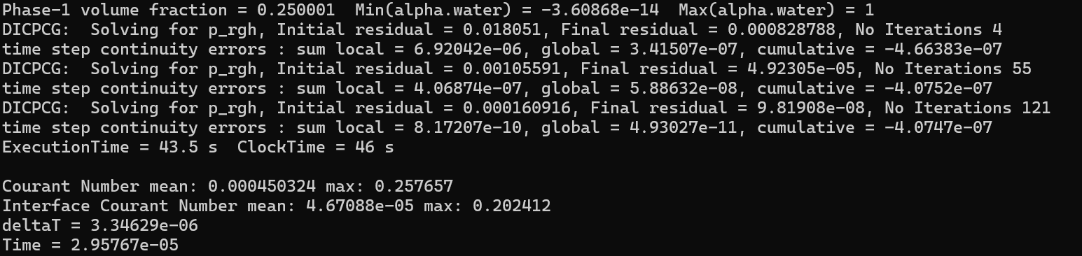

    出现如下报错,请问是网格的问题吗?
    这是个人计算机运行interFoam之后的(版本2312)
    一直在跑,但也一直在报错,报错如下

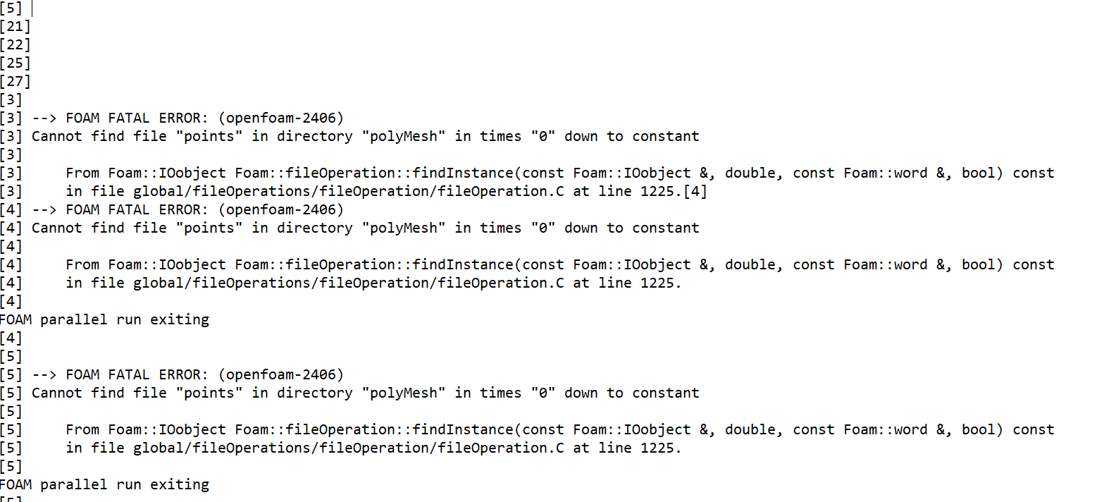

    这是超算端提交作业运行的(版本2406)
    也是一直报错一直跑,报错如下

    你没有生成网格
