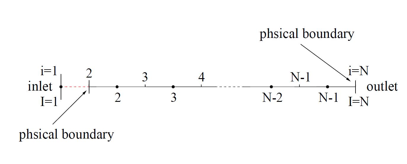

    请问SIMPLE算法中,速度和压力边界怎么处理?自己在写程序,以下是我的画的网格,I节点为主网格,i为速度网格。

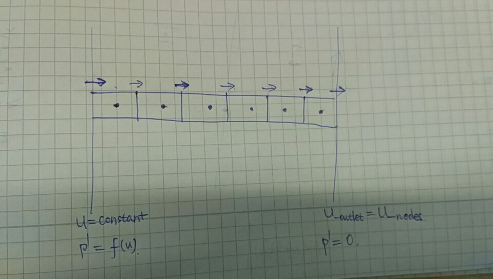

    错位网格:
    • 进口速度给定,压力修正从进口速度得出
    • 出口速度等于内节点速度,压力修正=0
    请参考H K Versteeg and W Malalasekera第九章

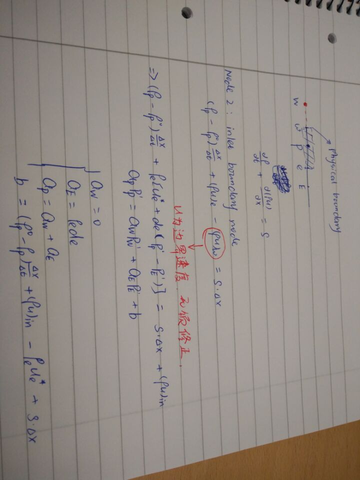

    多谢!!!那本书第九章我已经看了,你提到的进口压力修正从进口速度得是什么意思?可以说的详细些嘛?怎么我回复不能上传照片,我刚写了个推导

    是的,就是这个意思。:cheeky:

    谢谢,我刚把这个导入到程序中,但结果仍然不理想,解出得P'偏大,在修正速度时会导致速度变成负的,而且是进口速度得负几十倍,所以总感觉压力方程和速度方程不匹配,肿么破??:crying:
