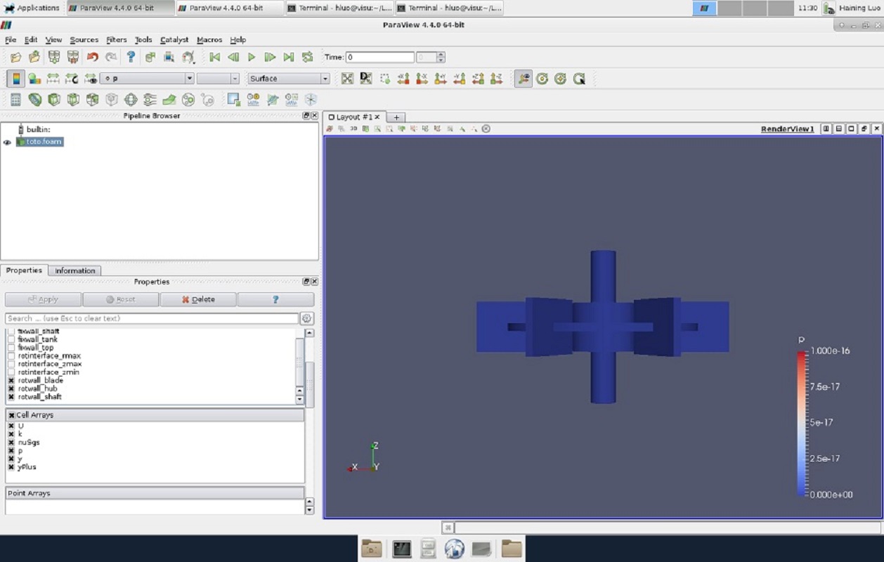

    Source case 转子部分
    还有cyclicAMI类型的rotinterface_rmax _zmax _zmin没有显示出来

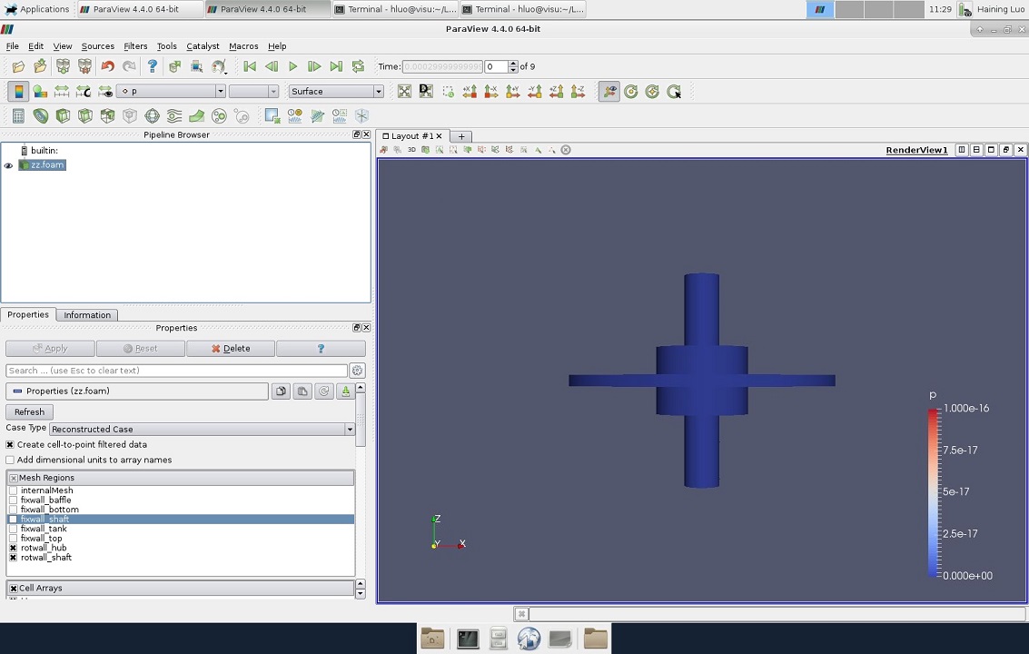

    Target case 转子部分,cuttingPatches的两个patch
