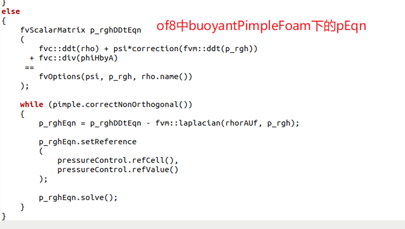

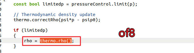

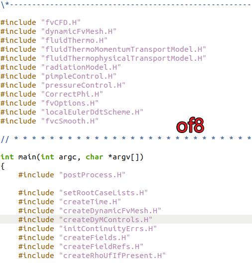

    你换个老版本的的求解器,buoyangPimpleFoam这里面有bug我也没详细研究
    #68
    https://cfd-china.com/topic/7624 bug

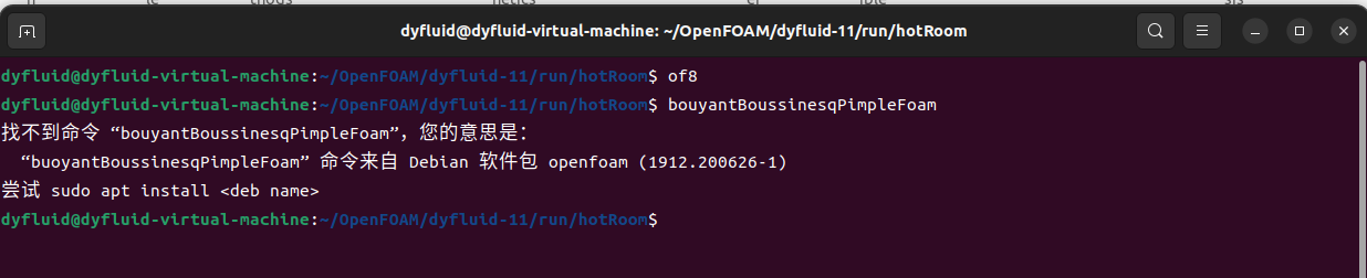

    @李东岳 东子老师,我在案例文件夹下切换成of8,输入bouyantBoussinesqPimpleFoam
    提示找不到命令 “bouyantBoussinesqPimpleFoam”,打开方式不对嘛?
    #70
    用of7试一下

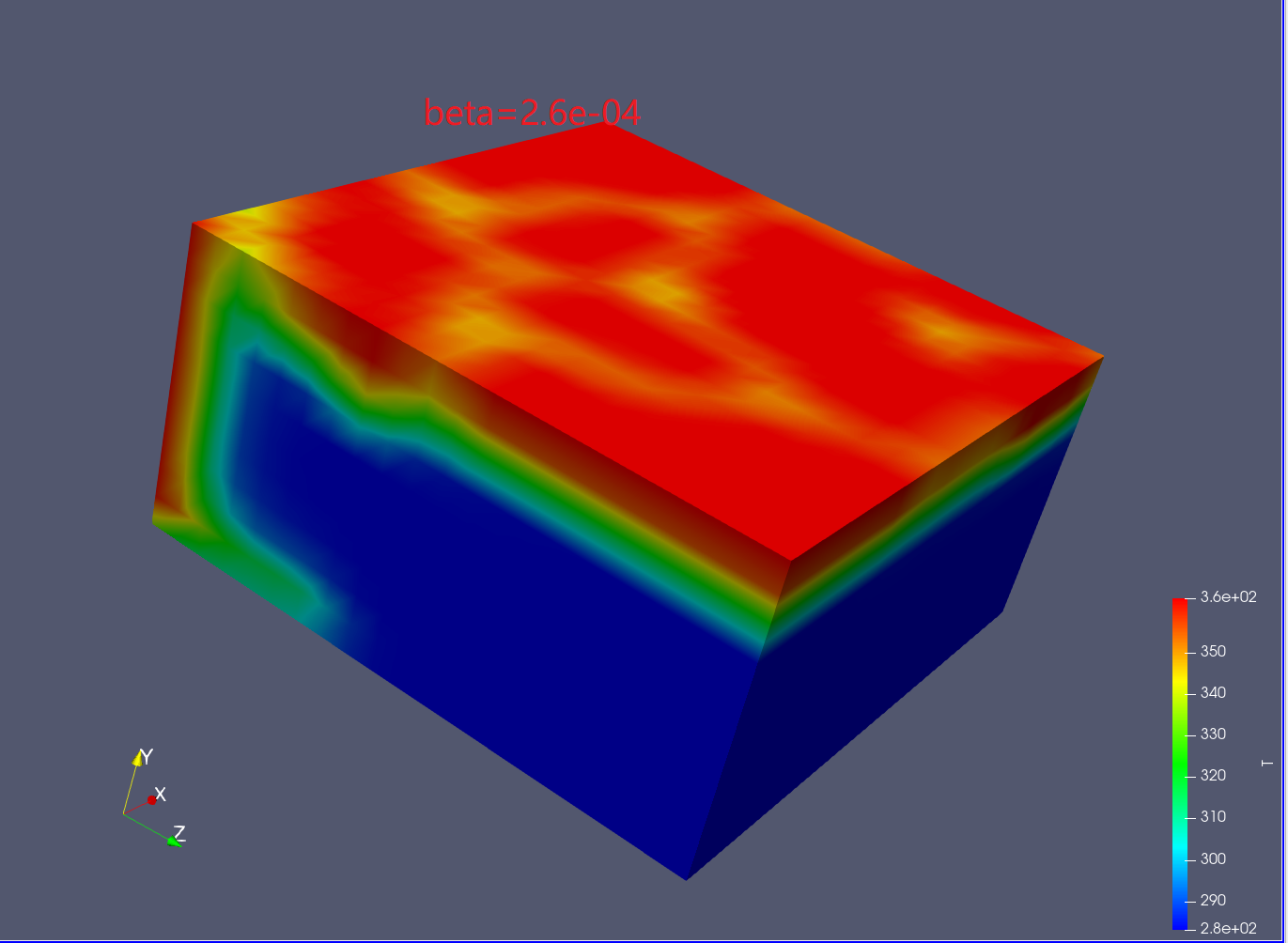

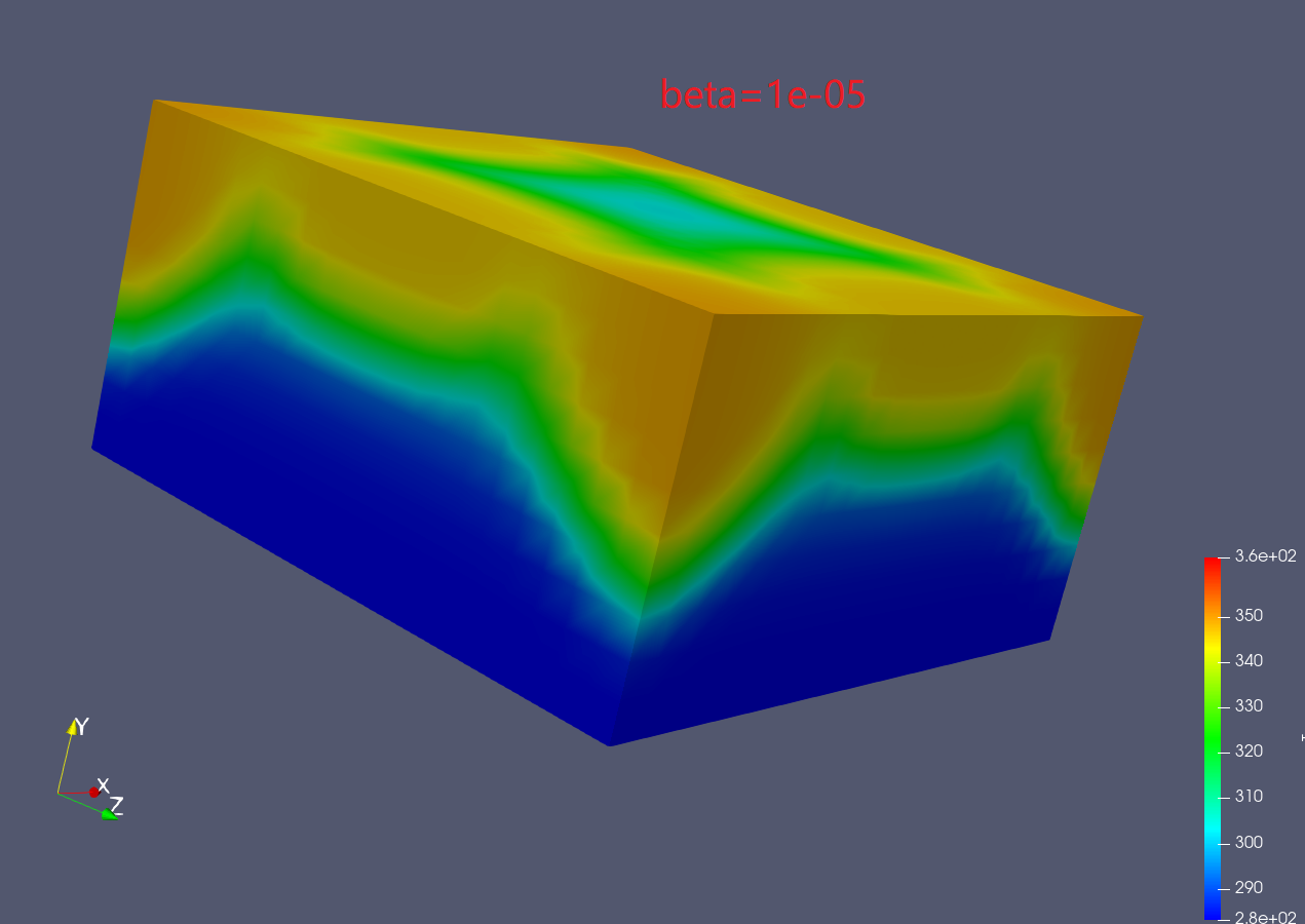

    @李东岳 老师,我切换到of7,输入buoyantBoussinesqPimpleFoam,提示已经被buoyantPimpleFoam取代了,然后我在of7下输入buoyantPimpleFoam,算出来的结果和上面的图一样。您在 https://cfd-china.com/topic/7624 这里面提到您是把bouyantBoussinesqPimpleFoam移植到openfoam10,没有别的招了,我想试试您这个方法,能教教我嘛?

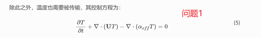

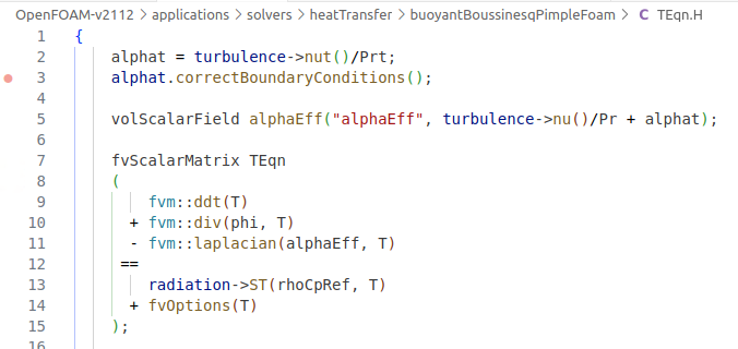

    @李东岳 东子老师,我试了下v2206的buoyantBoussinesqPimpleFoam,发现没有of8出现的非物理现象,我专门去您的网站看了buoyantBoussinesqPimpleFoam的算法,很有收获,还有几个疑问想请教您。

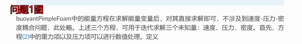

    问题1
    alphat文件应该是能量方程中的$\alpha_{eff}$吧?这个$\alpha_{eff}$应该就是热扩散系数吧?那为啥internalField是0呢?代码中type,Prt和value是代表啥意思?
    internalField   uniform 0;
    boundaryField
        floor
            type            alphatJayatillekeWallFunction;
            Prt             0.85;
            value           uniform 0;
    问题2
    这是p_rgh文件里面的,这里出现一个rhok,我知道它代表的是动量方程的$\rho_{k}$,为啥这里给的值是0?
    floor
            rho             rhok;
            value           uniform 0;
    问题3
    transportProperties文件里面有5个物性参数,最后一个湍流Pr数我没找到是啥意思。因为我选的是层流模型,湍流Pr应该不起作用吗?
    transportModel Newtonian;
    // Laminar viscosity
    nu              1e-06;
    // Thermal expansion coefficient
    beta            2.6e-04;
    // Reference temperature
    TRef            300;
    // Laminar Prandtl number
    Pr              7;
    // Turbulent Prandtl number
    Prt             0.85;
    Y A 3 条回复 最后回复

    @yjc95 我也是新手试着回答一下,如果有错误请大佬们纠正下
    建议你去读下源代码 你的问题都在里面
    1.internalField是初始场 type就是个壁面函数 你可以查下源代码看看公式
    2.是把rhok赋值给rho value是针对type的跟rho无关f1bba80d-b3e9-4de3-b34e-9c1dfea48ba9-image.png
    3.层流alphaEff = nu/Pr
    Y 1 条回复 最后回复

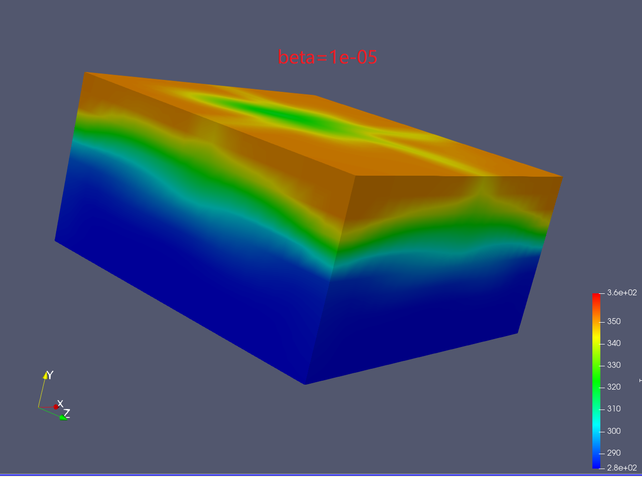

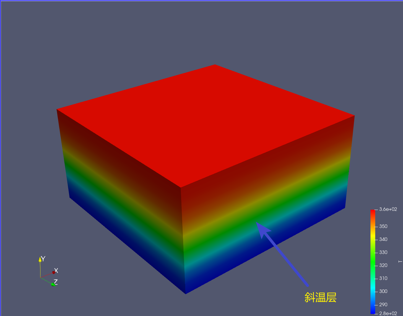

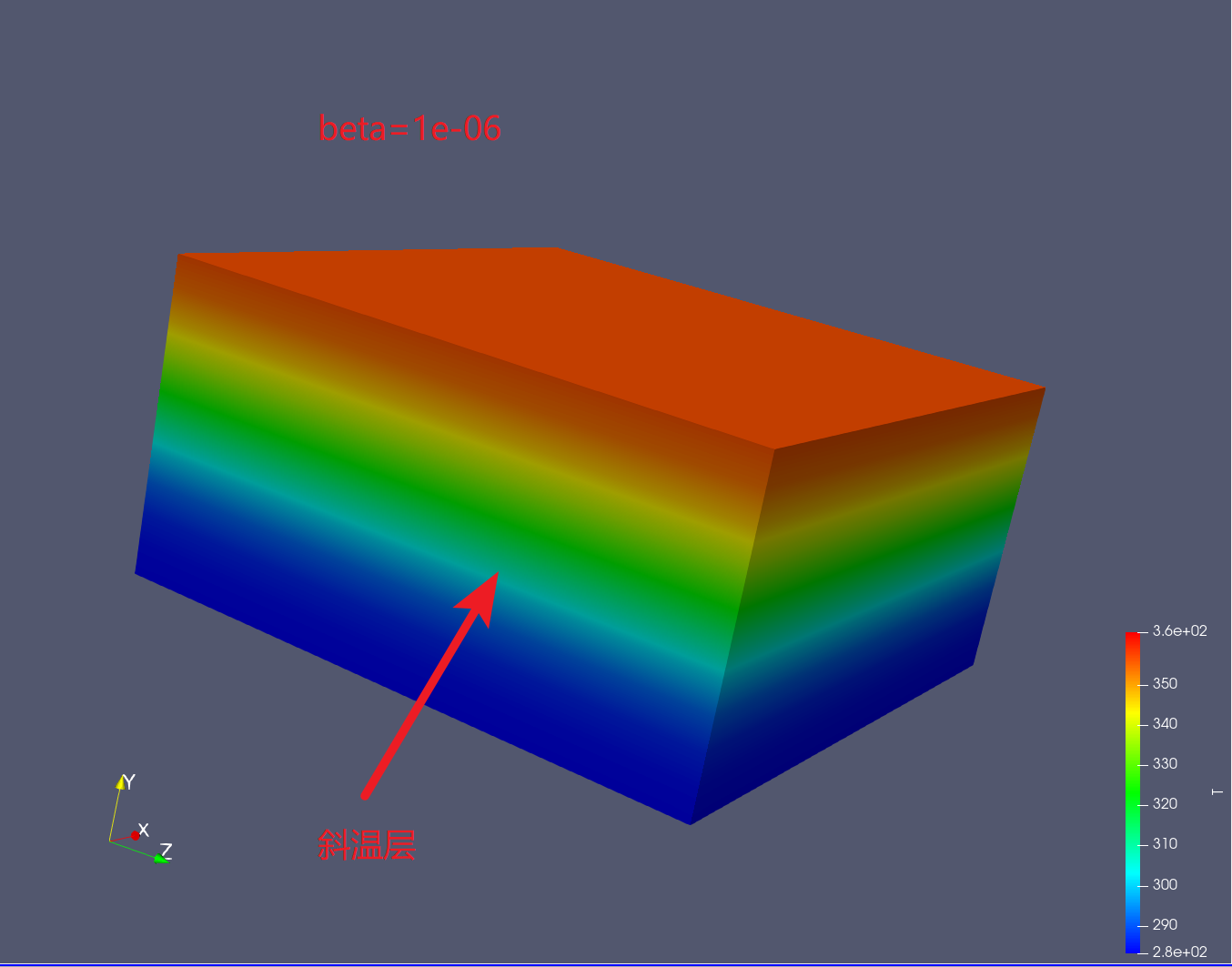

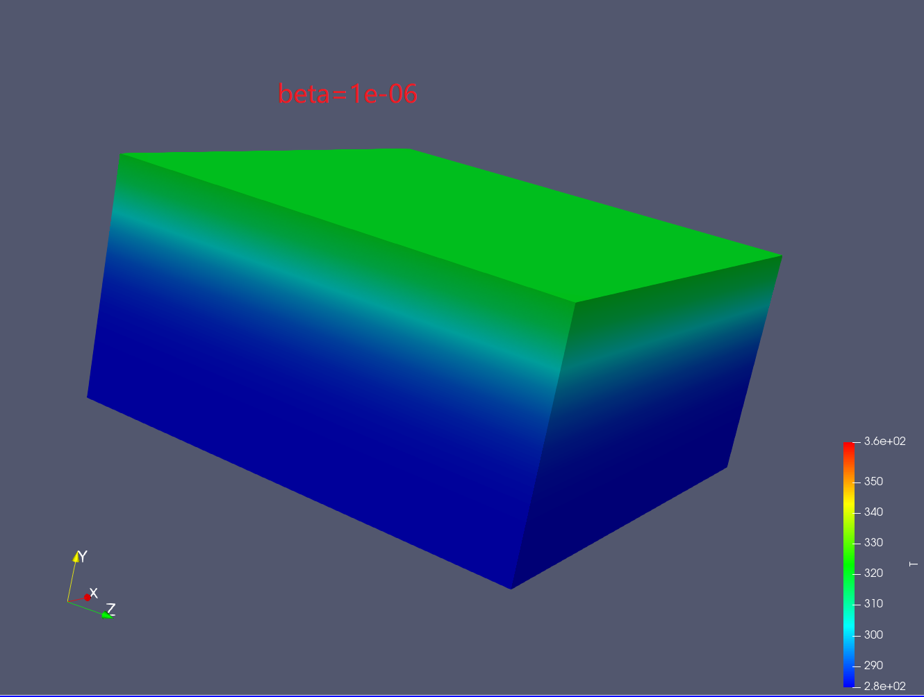

    @李东岳 东子老师,新年好呀。我带着新问题来向您请教了。我用v2206版本下的heatTransfer-buoyantBoussinesqPimpleFoam-hotRoom作为模板来模拟储热池的放热过程,我把floor设置成低温水进口,把ceiling设置成高温水出口,采用层流,介质为水,算出来的结果温度场很奇怪,中间的斜温层很厚。
    我查阅文献,并且用fluent算出来的斜温层应该非常薄才对。
    此外,我把所有物性参数扩大和缩小1000倍,温度场没变化。
    具体设置如下:

    #84
    把你的openfoam跟fluent的对比图放上来我看看
    Y 1 条回复 最后回复
    yjc95

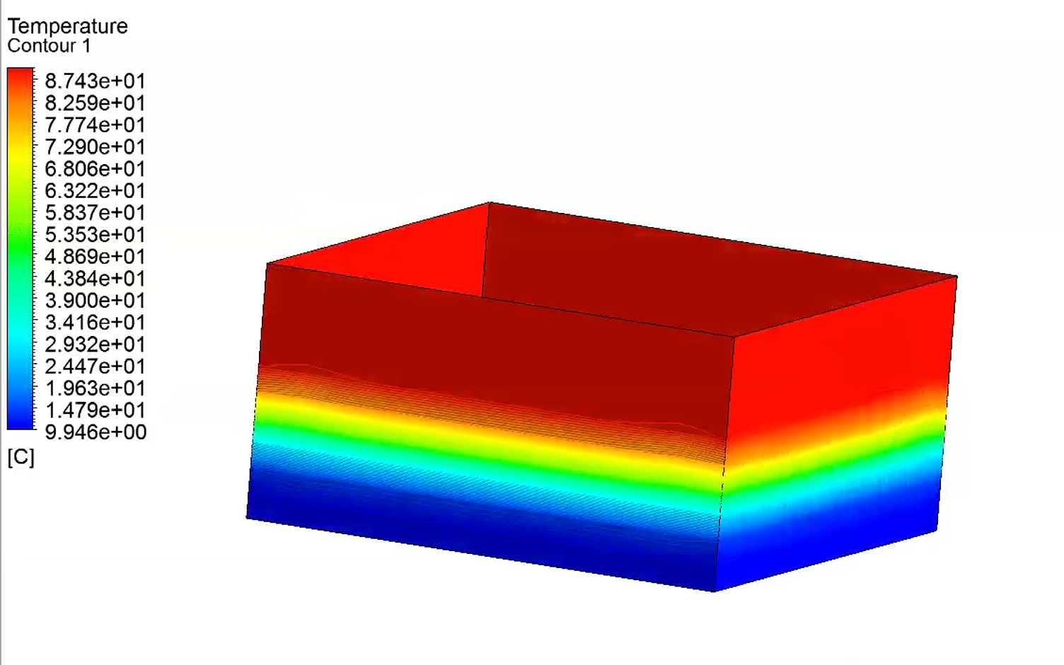

    #85
    @李东岳 东子老师,我又检查了一遍fluent的设置,发现是我把速度入口数值设置错了,重新算了一遍,看上去好像也差不多。耽误您时间了,抱歉。

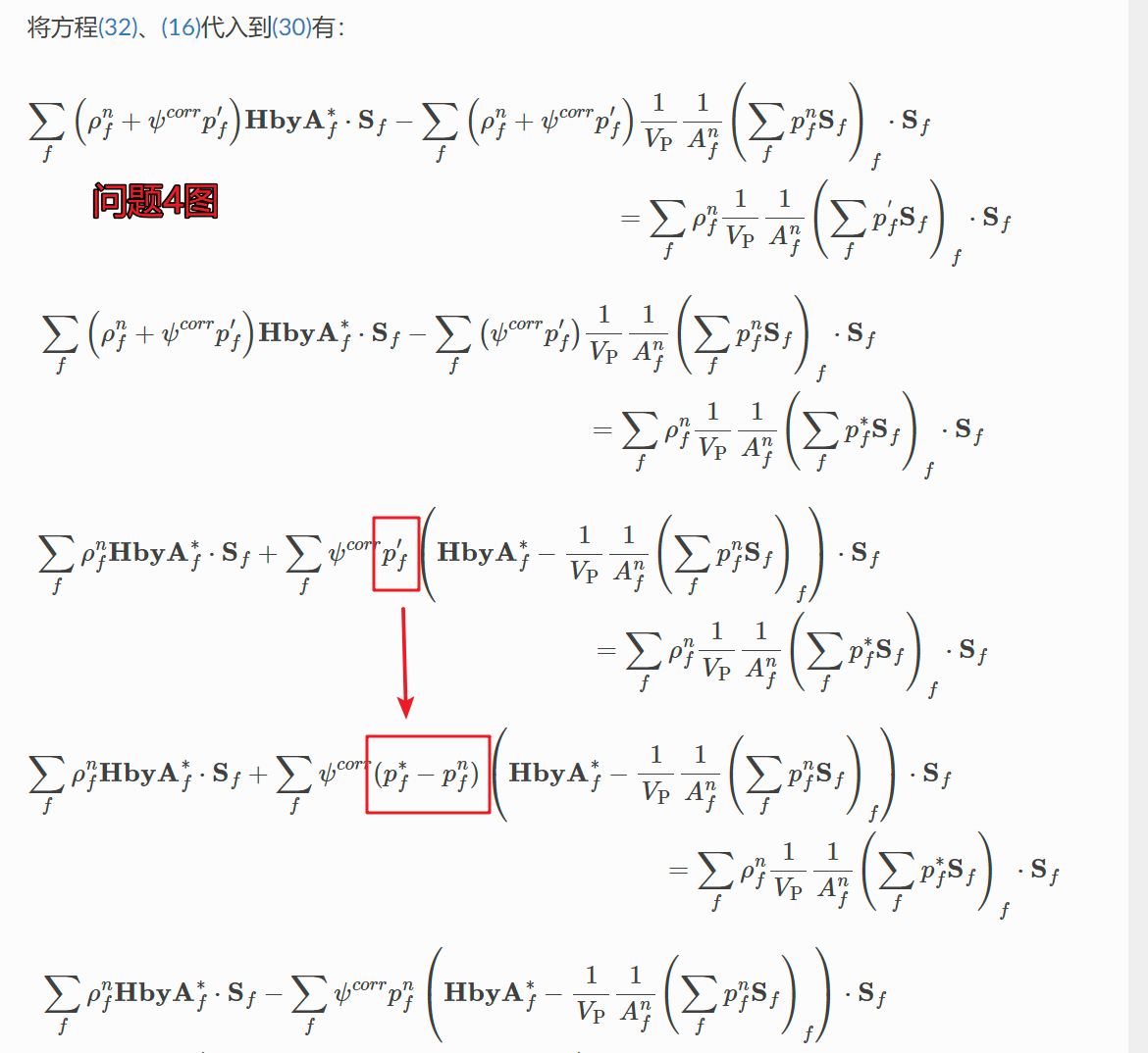

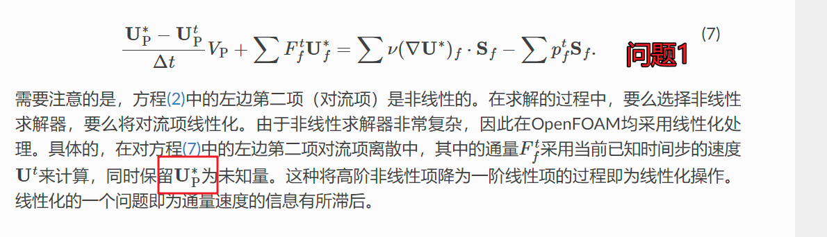

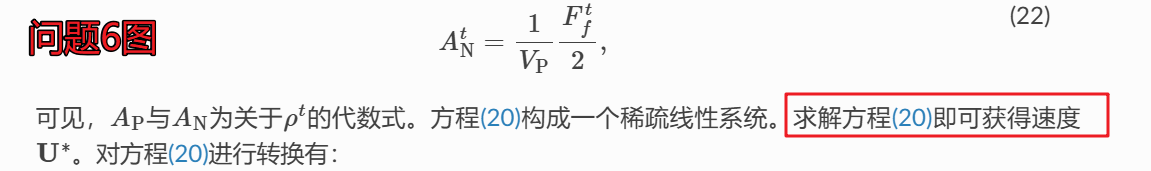

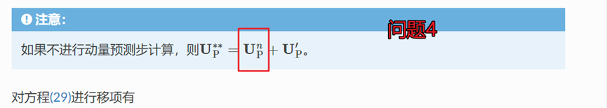

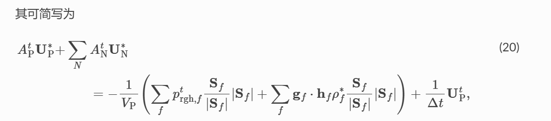

    #86

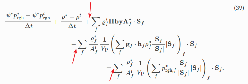

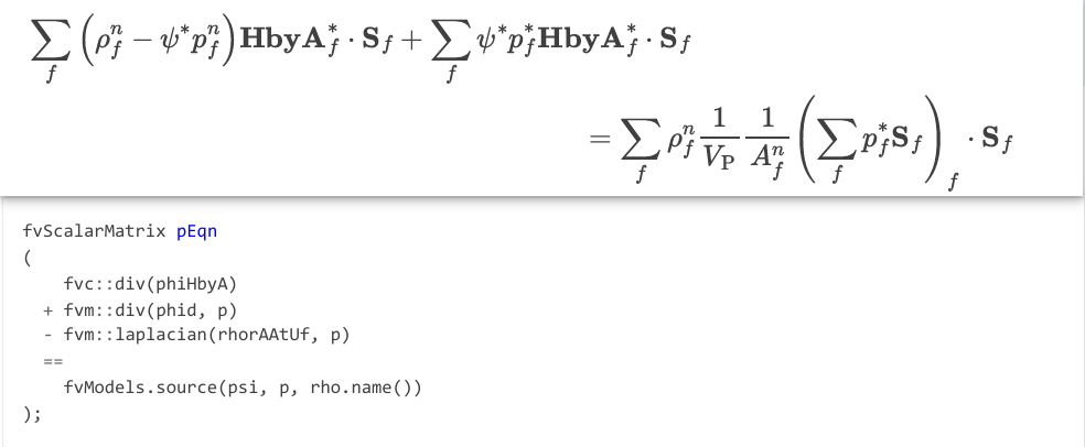

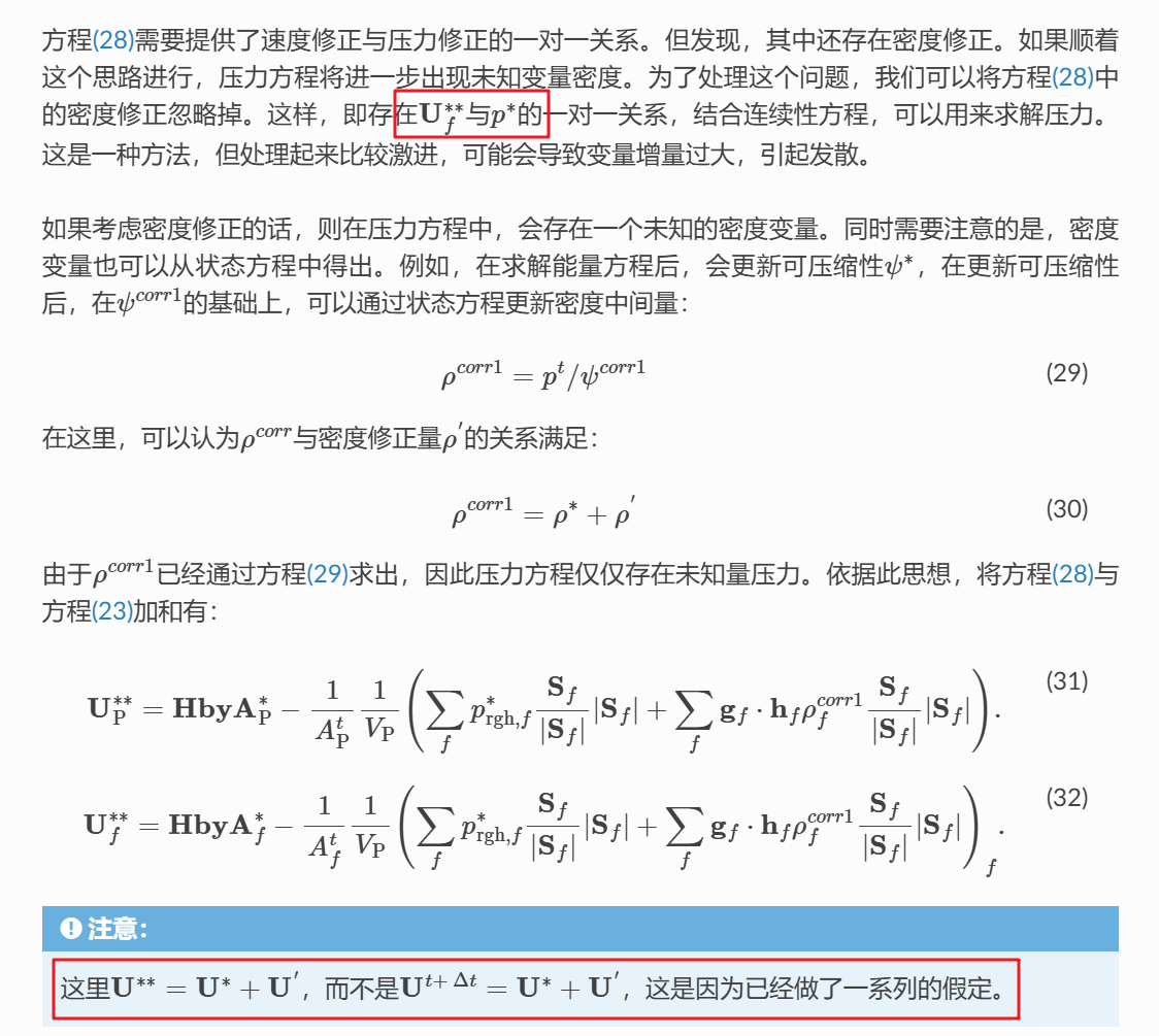

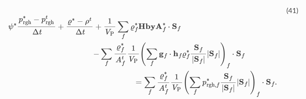

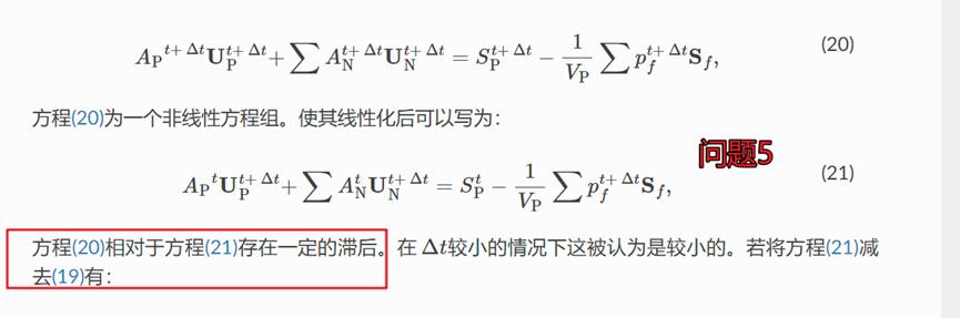

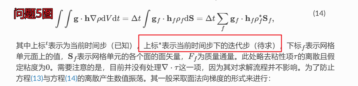

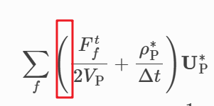

    @李东岳 东子老师,您在可压+瞬态里面写到"方程(20)构成一个稀疏线性系统。求解方程(20)即可获得速度a9b8d0f0-6c94-4824-9262-1a7bbb3dea13-CodeCogsEqn (1).svg "其中的d6f64072-4486-45f4-b8f3-9930ece5b338-CodeCogsEqn (2).svg 指的是相邻网格的速度,在这里是用当前时刻已知的速度代入么?同样的,方程(41)中的60da7cda-4eab-4525-9cbf-8e0de54d04dd-CodeCogsEqn (3).svg 应该是要求的控制体体心处的压力吧,293ac512-c651-49f9-b898-ed50d16dbdcc-CodeCogsEqn (4).svg 是否是用当前时刻各个面的压力代入,这个压力好像之前并不知道吧,是咋求出60da7cda-4eab-4525-9cbf-8e0de54d04dd-CodeCogsEqn (3).svg的呢?
    Y 1 条回复 最后回复
