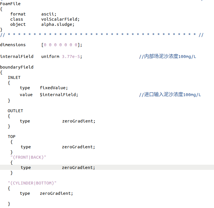

    大家好,我在用driftFluxFoam模拟悬移质泥沙落於问题中,有几个问题比较困惑。
    (1)0文件下alpha.sludge中的浓度是不是按照(α=分散相质量浓度/分散相干密度)计算?比如悬移质的质量浓度是100mg/L,干密度的2650kg/m³,经过计算得到α=3.77e-5。这个数值会不会有问题,根据太小了,我看的相关文献一般都是10的-2或者-3数量级。屏幕截图 2024-11-11 161651.png

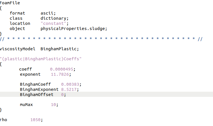

    (2)关于constant文件下的physicalProperties.sludge中,我设置了宾汉流变体,其中有一个密度相rho。这个密度是水沙混合流的真实密度吗?还是说只是一个有效密度?另外,这个密度和我(1)问中的体积浓度α之间有什么联系吗?屏幕截图 2024-11-11 161732.png

    密度是纯泥沙的密度

    @李东岳 李老师您好。宾汉模型那块直接用干密度2650吗?我看open foam自带的几个案例都是小于两千的呀?wale模型算出来浓度有几万mg/L,其他几个都在几千mg/L,但是不同的湍流模型,算出来的浓度都不一样,我感觉是湍流文档下的几个参数我没调,所以会出现这样的问题...但是我算是CFD新手,深入湍流模型太难了
    是的,2650. 那是自带的密度比较小。你这个目前不需要深入湍流模型,只需要debug问题在哪。主要是看看nusgs的区别是不是特别大。
