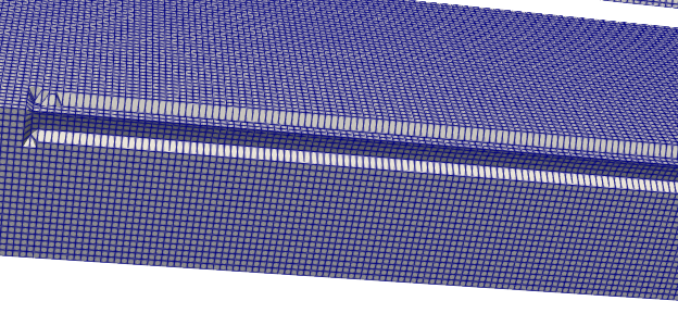

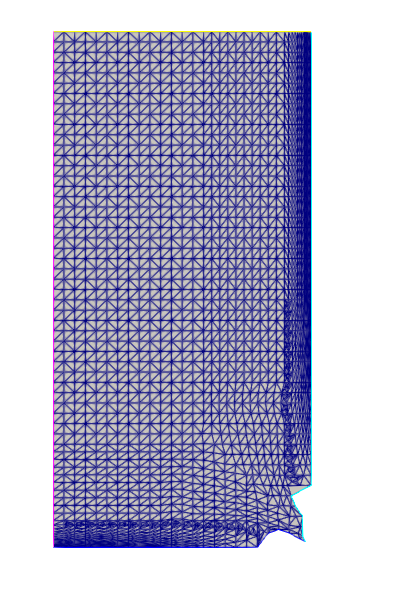

    如题,我在SHM生成两个面,这两个面互相垂直,边界层在角区生成的很烂,甚至几何都变形了
    边界层参数都计算过,没问题,我觉得问题出在了featureAngle这里,但是我无论调大调小都是这样?只要两个面的边界层一相交就变形了,单个生成一个面的边界层是可以的。
    附代码:

    确实是这样。snappyHexMesh的边界层不好加已经是老大难了。目前主力开发人员J不在.org那面,在.com那面。你要不要试试.com的openfoam。我也做不到调节一个参数就能搞定,如果网格少可以上传上来我试试,你也可可以调试一下网格参数那些。要不就是把stl尖角处理成圆角 :135:

    另外这里也请教下各位老师,按我的理解snappyHexMesh做完snap之后,在layer这步应该是从几何表面出发,向外挤出来一块空间把边界层塞进去。怎么在楼主的这个例子中反而是向内把几何都挤变形了
