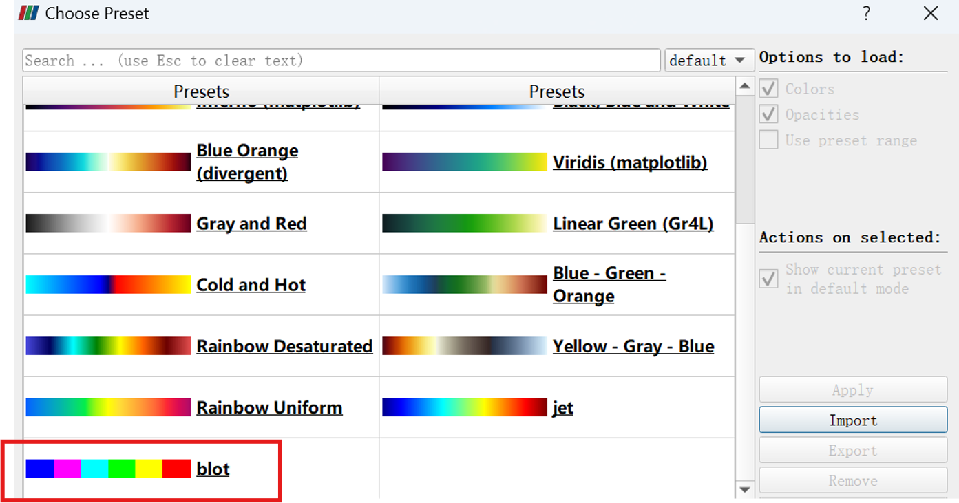

    是不是你显示的问题?我看你颜色条不是连续的

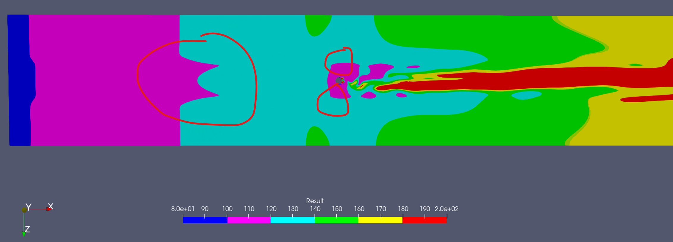

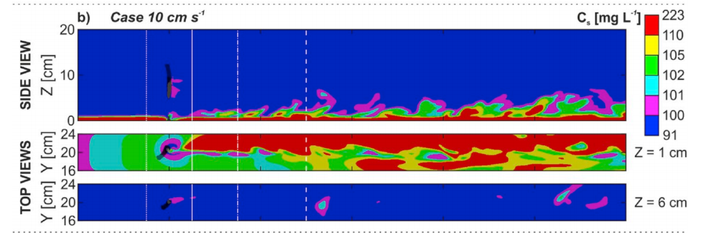

    把你的结果换成默认的看看什么样

    吴建民

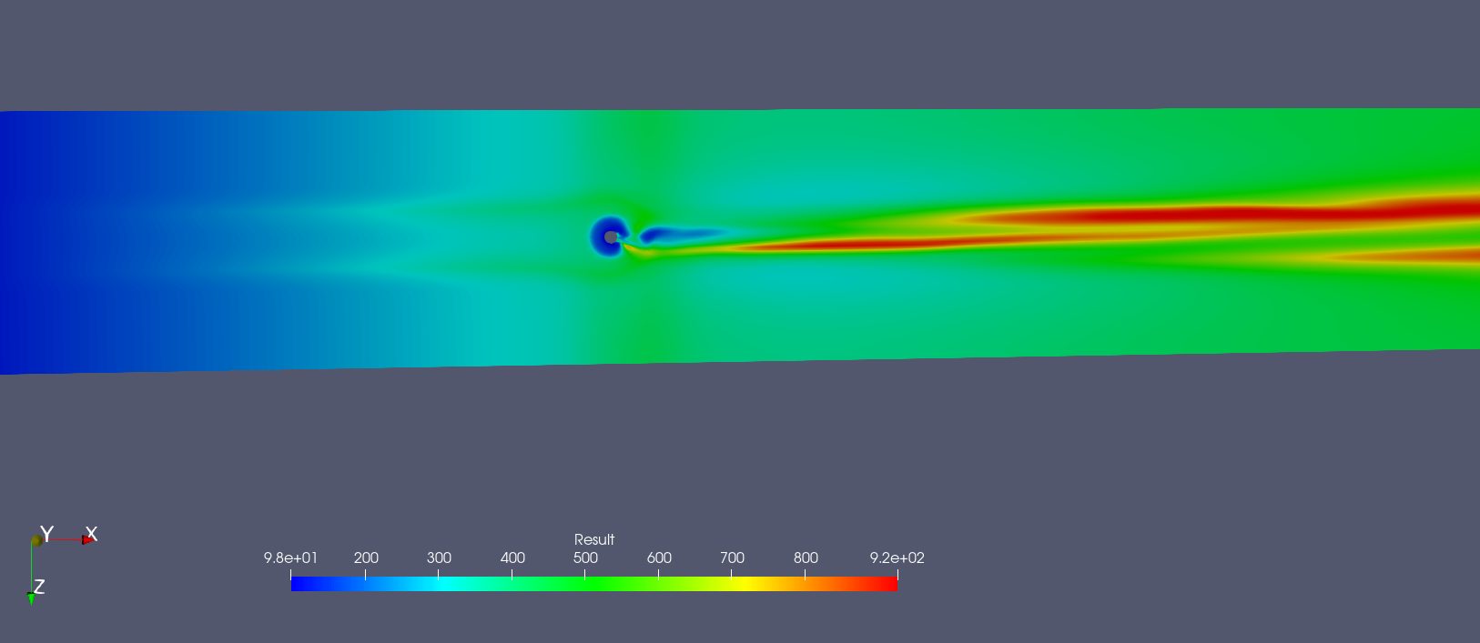

    @李东岳 在 使用driftFluxFoam求解出的浓度场不合理 中说:
    把你的结果换成默认的看看什么样
    换成这个之后显示这样,根据还是有点突兀
    你这个看起来像是网格导致的。非正交修正怎么设置的

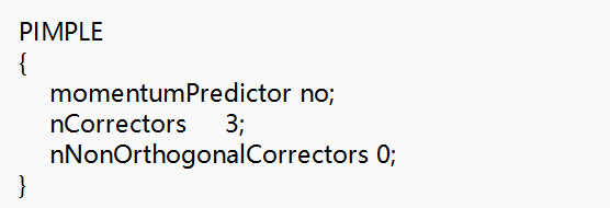

    非正交修正怎么设置的

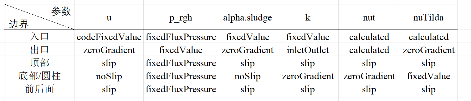

    李老师您好,我对这些不是很懂,用的是TANK3D案例默认的设置。
    1. 你要不然重新画一下网格,不要有大的突变
    2. 要不nNonOrthogo那个变成1
    我更倾向第一种方法

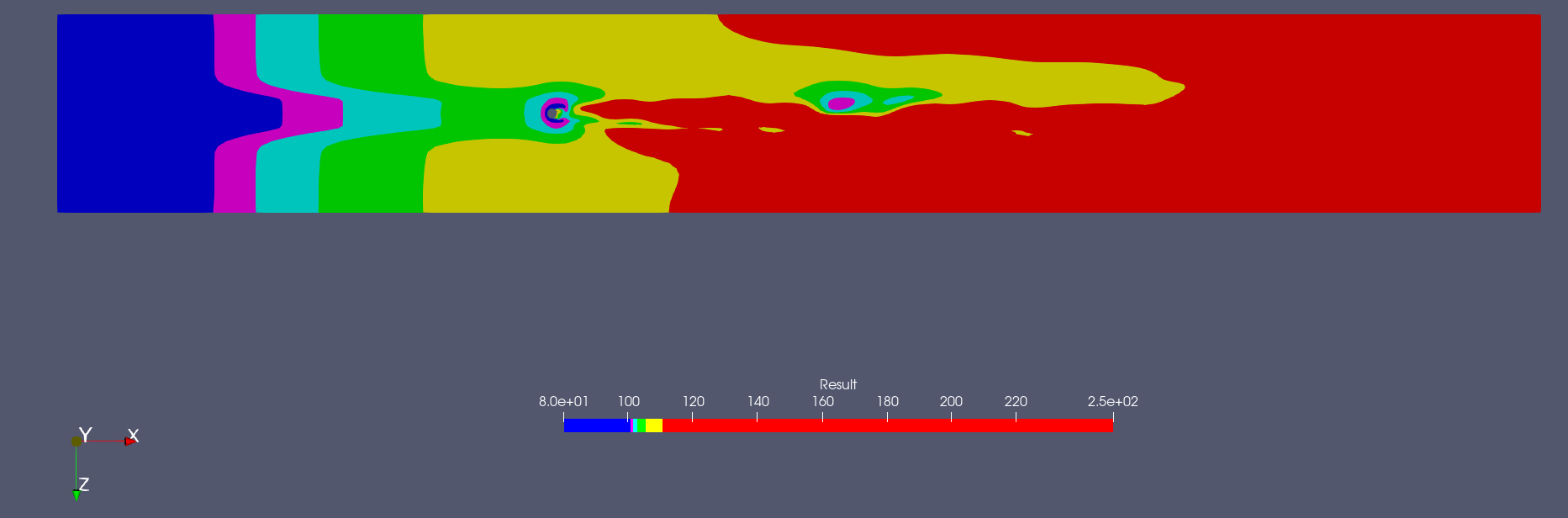

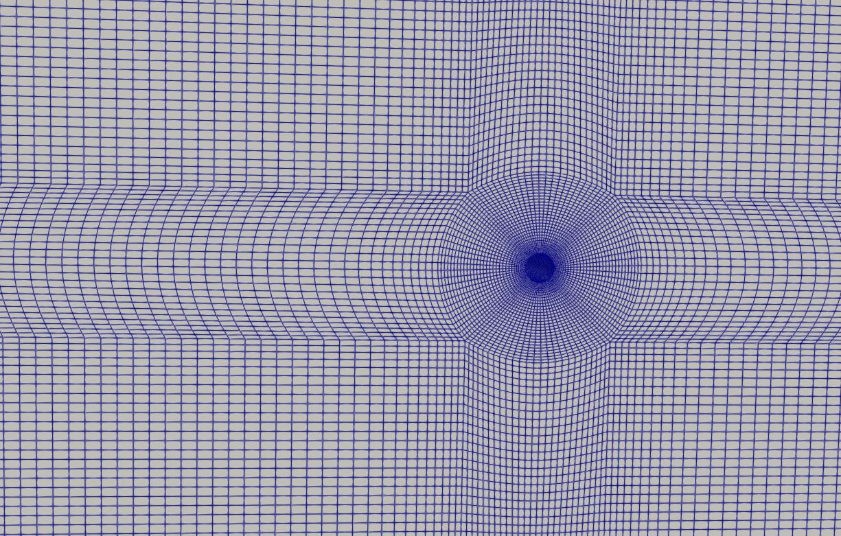

    @吴建民 在 使用driftFluxFoam求解出的浓度场不合屏幕截图 2024-10-21 143140.png 理 中说:
    @李东岳 好的,李老师。我试一试
    按照李老师的建议,分别修改了网格和nNonOrthogo。修改网格之后得到的后处理图合理一些了,修改nNonOrthogo好像影响不大。下图为修改网格之后的浓度分布图
    只有一个图。那就修网格吧。
