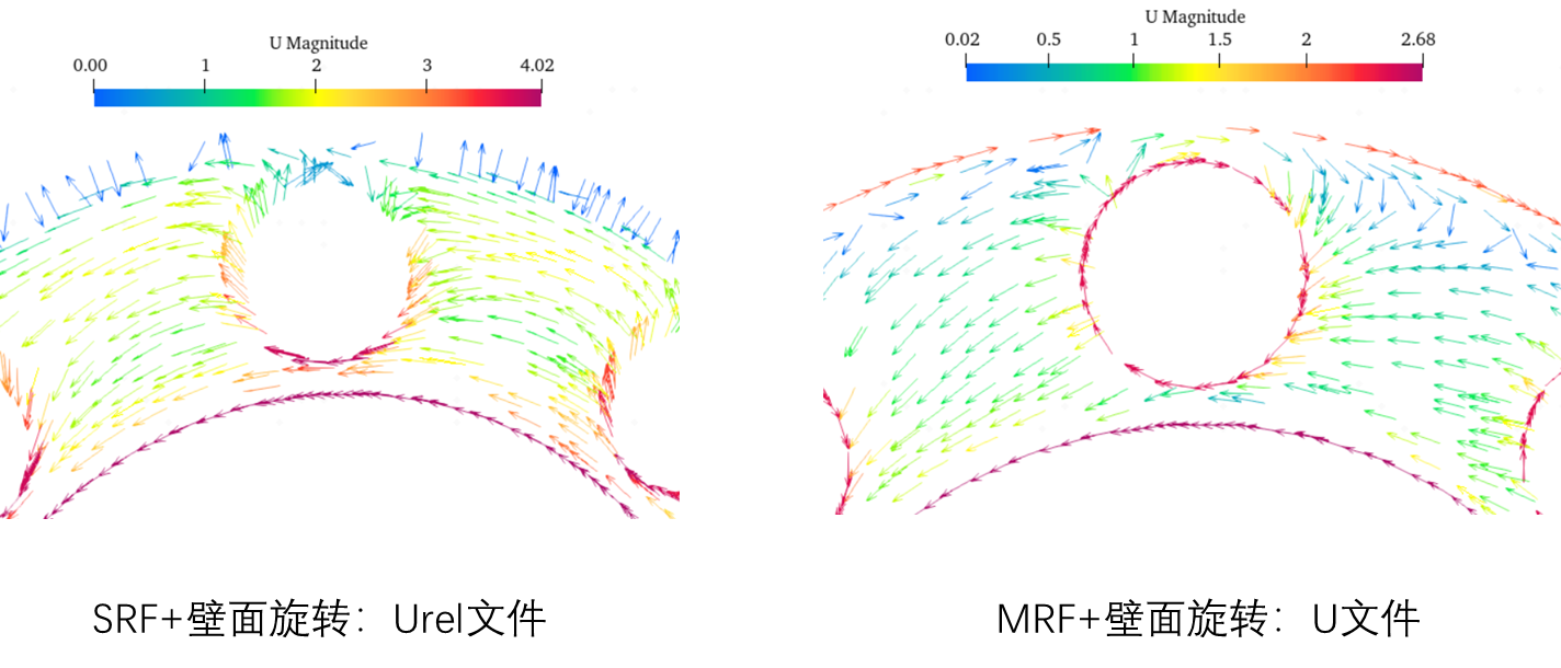

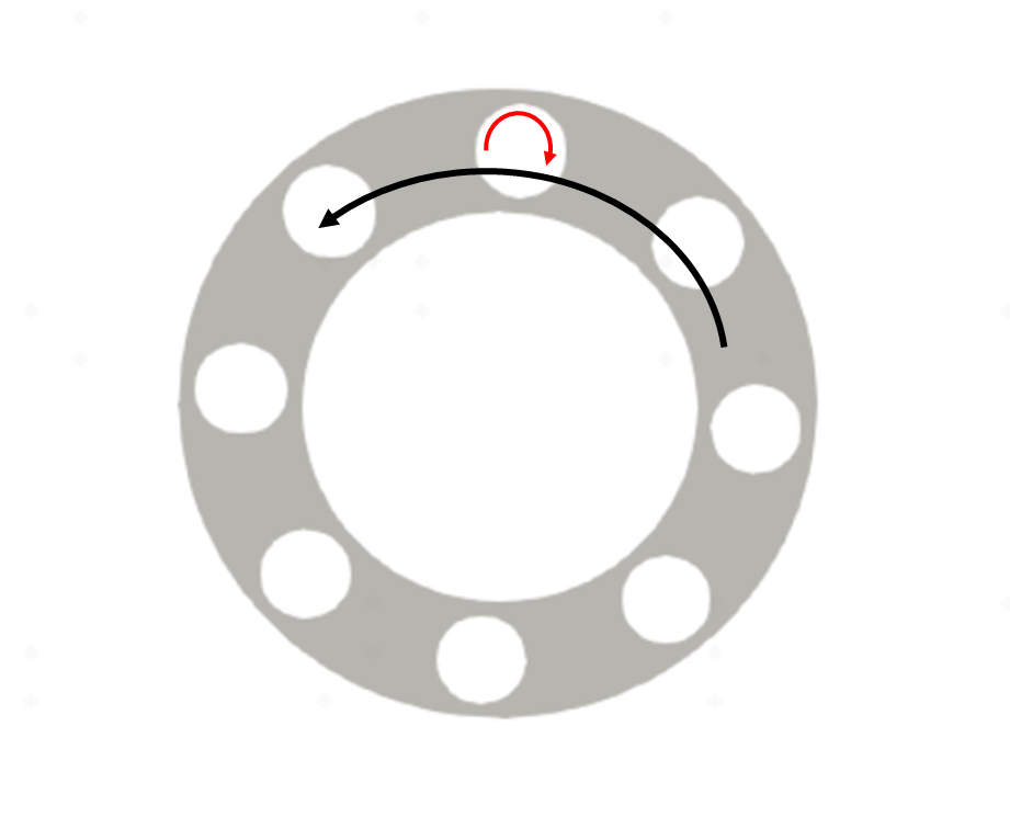

    模型介绍:一个轴承模型,腔体内部有钢球。轴承内圈旋转,外圈静止,球绕轴线公转加绕自心自转。目前一种方法是通过给流体域一个旋转速度,再给球壁面加自转壁面速度。
    SRF模型能正确模拟球壁面附近两个速度合成矢量,但实际模型更复杂还包含其它静止区域,需要使用MRF或滑移网格方法。但是在MRF和滑移网格simpleFoam、pimpleFoam只能对绝对速度文件U进行设置,在旋转壁面上无法实现两个速度的合成。针对MRF和动网格能对旋转壁面进行相对速度的设置吗?像SRF那样设置Urel文件?

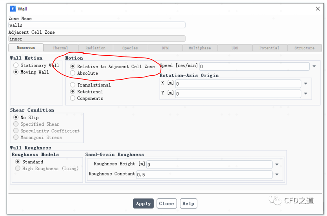

    另外我发现在Fluent中似乎可以直接设置旋转壁面相对某个运动区域设置一个相对速度值。如下图,但我并没有尝试过不确定,我希望在OpenFOAM中进行类似设置。希望有大佬可以给我一些建议,非常感谢!!
