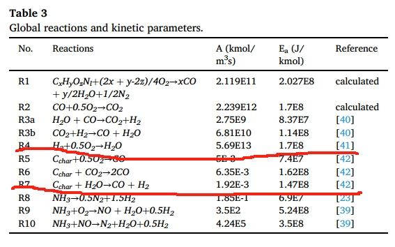

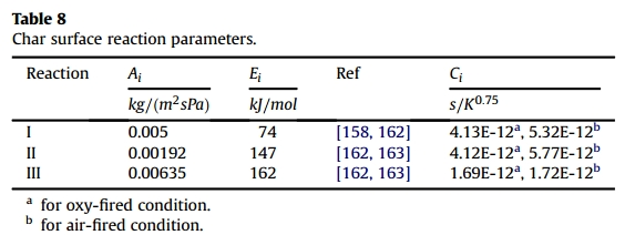

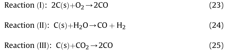

    我在尝试使用EDC模型模拟煤掺氨燃烧时,遇到了该问题,上图所展示的三个表面反应方程是我在相关文献中找到的,但是指前因子的单位我不知道如何进行换算:xinlei: ,希望有大手子可以指点一二

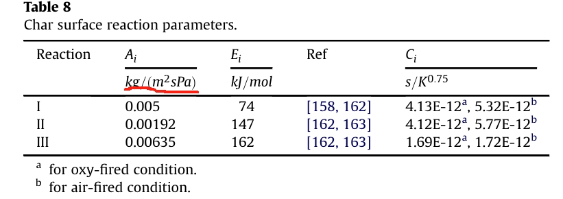

    @13615617682 看 Ai 的单位 kg/(m2sPa),反应速率 Ri(单位:kg/s)应该是这样的:
    Ri=Aiexp(−EiRT)SiP
    其中,Si是面积(m2),P是压力(Pa)。

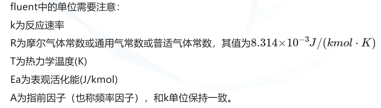

    所以fluent中指前因子的单位应该就是Kmol/(m^3*s) ?

    @13615617682 我不清楚fluent里具体用的单位,可能得查手册。但我见过的文献指前因子A的单位都是 m3/(mol⋅s)。
