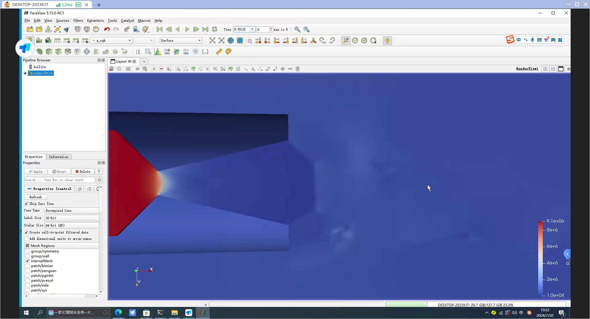

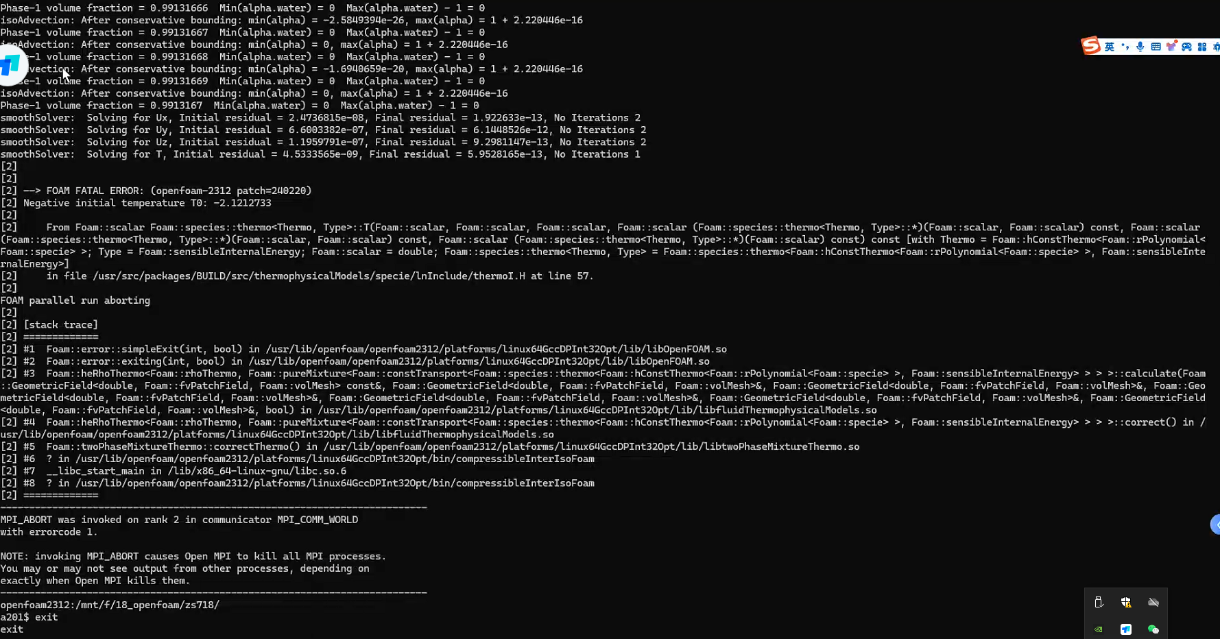

    本文在使用compressibleInterIsoFoam进行过膨胀喷管的水下射流计算。开始计算较为稳定无异常情况发生。但是在换个电脑(从另一个电脑copy算例到其他电脑上)进行计算的时候出现了不正常的现象。在射流出口出现了不正常的局部高压,导致计算不稳定,报错内容是计算出现负温度。
    这是报错内容
    这是出现局部高压过程的压力云图。
    时间分别是21.2ms,21.25ms,21.3ms
    该算例的fvScheme文件和fvSolution文件如下。
