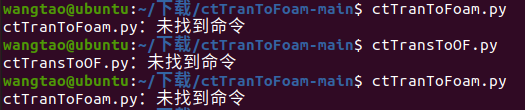

    @xuqiming 大佬,您好!我通过您的前两步操作成功生成了.yaml文件,如下图:3671c8f1-bb43-4e25-8b69-23c838c861c7-image.png
    把这个文件放在mechanism文件夹下,运行ctTranToFoam.py报错,报错如下:
    请问一下这是什么情况,可能是我ctTranToFoam没安装?(github上也没教怎么安装这个)我是直接从github下载下来,然后解压就用了:what: :what:
    X 1 条回复 最后回复

    @风云5091 ctTranToFoam.py是一个python程序,应当按python程序的运行方式去运行,不是一个foam程序,
    风 2 条回复 最后回复

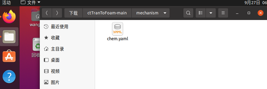

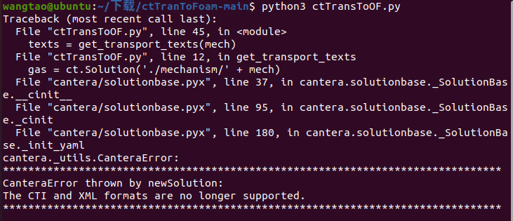

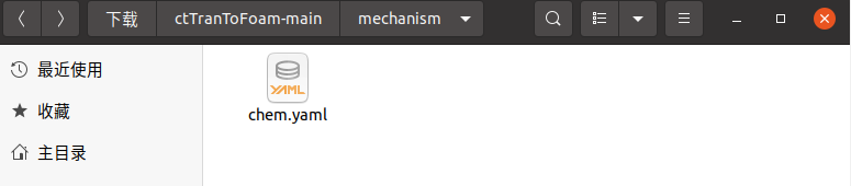

    @xuqiming 大佬上个问题貌似已经解决了,现在出现了一个新的问题!8b29b7e1-56f4-4ad9-ab22-5418a9244ae0-image.png
    它好像识别不了yaml文件:136: f3e9ddd6-564c-40af-b761-0790b570edf6-image.png
    X 1 条回复 最后回复

    @风云5091 我觉得你可能是没有修改python代码中的文件名,因为他提示的是CTI和XML格式不支持。Yaml是支持的。你可以检查ctTransToOF中mian程序下文件名是否为chem.yaml,然后再到python3环境中进行调用。
    mech = 'chem.yaml'
    python3
    ctTransToOF.py
    风 1 条回复 最后回复
