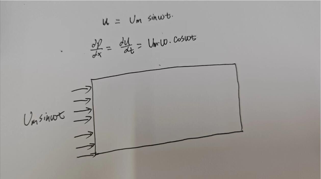

    我们在做振荡流的数值模拟的时候,面法向压力梯度等于速度对时间的导数,但是如果速度对时间的导数存在不可导的点时,这种情况该怎么办呢?QQ截图20240620172613.jpg
    我看你速度是sin(t)函数,这个一直可导,为什么会不可导?
    http://dyfluid.com/index.html

    @李东岳 老师,你好,就是我想表达得意思就是,如果我把um换成sin(wt)的绝对值,那他就会存在不可导的点,这种情况下该怎么办呢?
    dp/dx=du/dt怎么得出来的

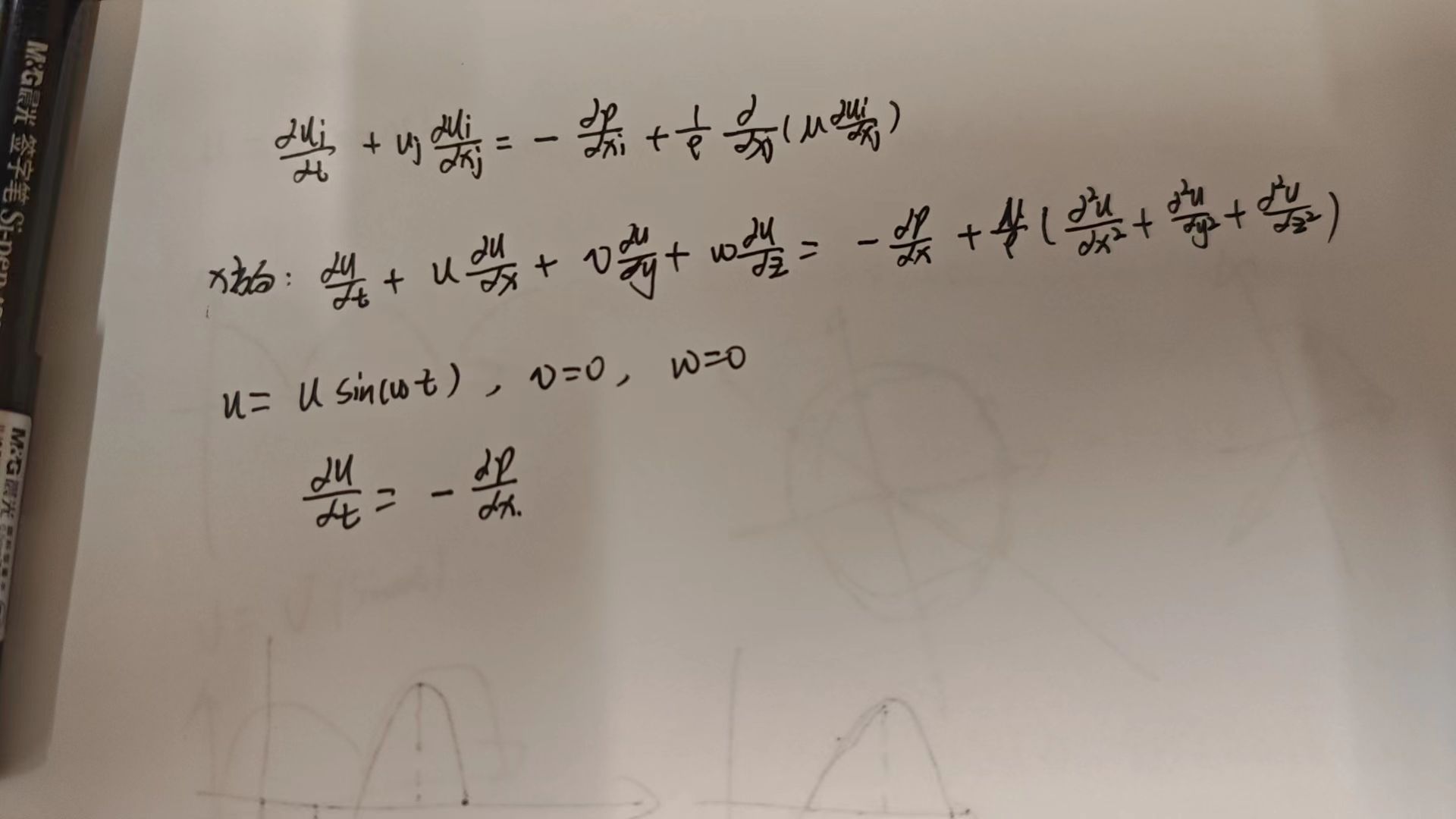

    @李东岳 刚刚写的有点问题,dp/dx=-du/dt,c37bbfeda055d25d8778429793a1e10.jpg

    你好,我也在算振荡流的问题,进口的振荡流基本满足正弦形式,之前进口一直使用的零梯度压力边界条件,发现计算得到的压力值明显不对。最近才了解到进口处压力边界需要实时满足动量方程的形式,类似你图片里写的,请问你最后在openfoam里是怎样实现这样的压力进口边界的?
