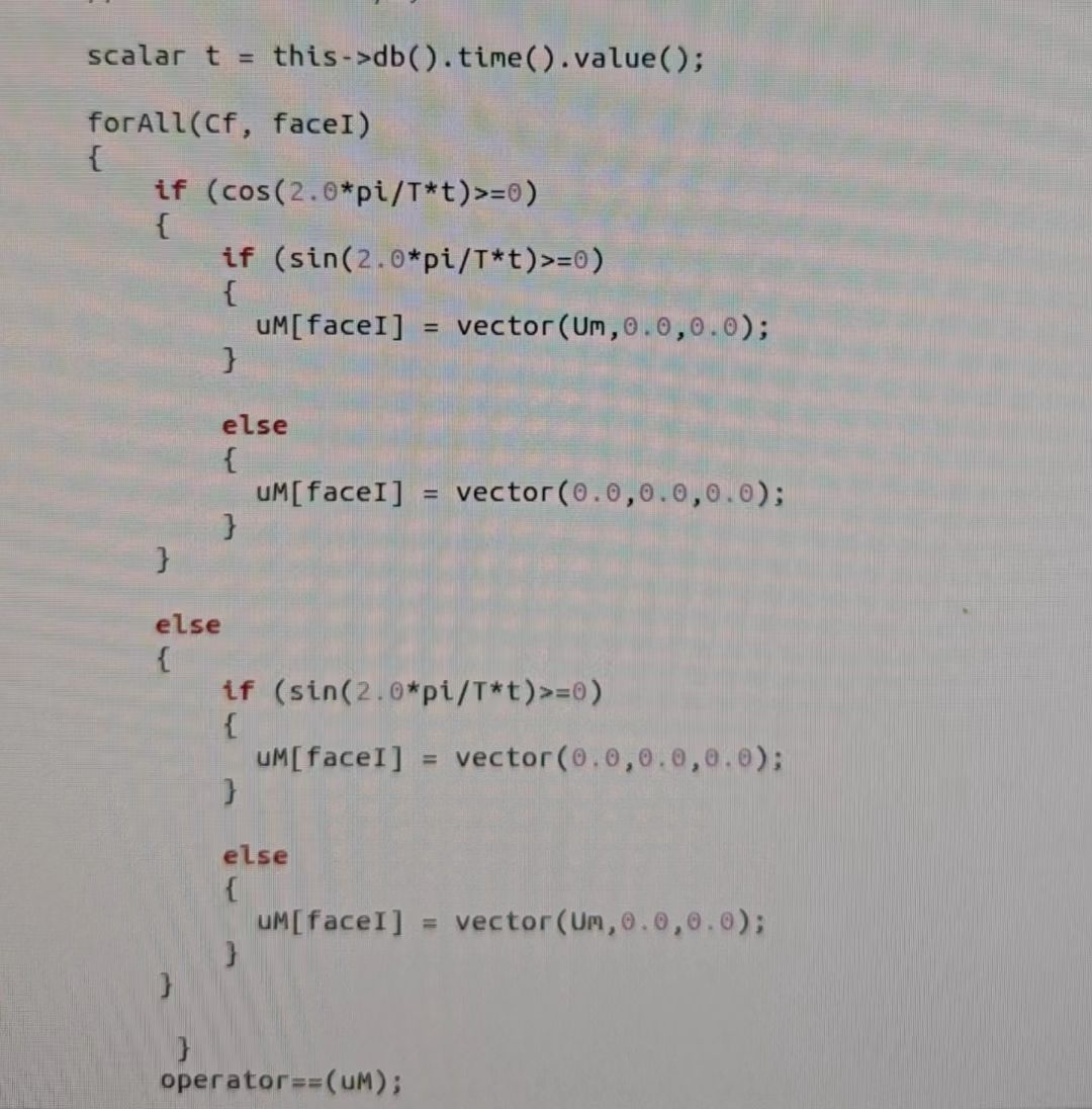

    老师,你好,我想设置一个脉冲流的入口边界条件,然后我是用正弦函数和余弦函数来控制时间的,但是程序在运行的过程中,压力会在0,pi/2,pi,2/3pi,这些点的时刻出现一个压力的极大值或者极小值,不是每个时刻都出现,偶尔会出现一次,这是什么原因引起的呢?是不是我的if语句存在问题呢?
    看起来没啥问题。如果速度临时的突变,确实会影响收敛。你要不要残差设小一点。

    @李东岳 老师,这个问题我还想再请教一下,如果我想做脉冲流的话,除了用正余弦函数来控制时间的步进,还可以用其他方法么?
    你的速度跟时间的函数是怎么写的?

    @李东岳 老师,你好,就是最顶上的那个图片,我想在一定的时间段内以um的速度流入,一定的时间段内速度为零,达到脉冲射流的效果。
