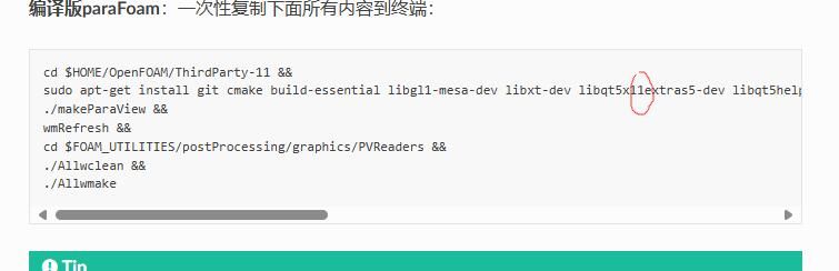

    @李东岳 老师,我图中圈着的那个11需要变成10么?如果需要的话,问题可能出在这儿了
    不需要变成10 没有报错按道理来说应该能用paraFoam
    如果你想继续debug,把你编译的log发出来
    如果不想debug,你就用paraFoam -buildin也行,我自己也用这个(如果不看做拉格朗日粒子的话)

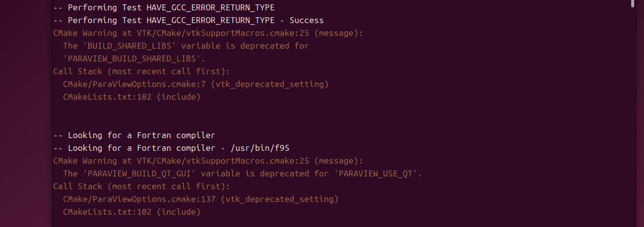

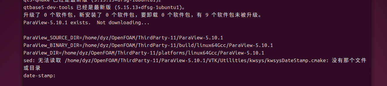

    @李东岳 有报错,不知道怎么办了
    亦 1 条回复 最后回复
  • 亦 离线
    亦 离线
    亦又
    在 中回复了 亦又 最后由 编辑
    @亦又 在 openFoam-11 中说:
    @李东岳 有报错,不知道怎么办了
    @李东岳 联想截图_20240907023217.png 联想截图_20240907023252.png ,中间还有一些错误,还老是莫名其妙到30%就停止退出编译,有的时候还重启系统,编译了好几遍,都不行
