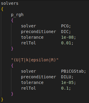

    #30
    DILUPBiCGStab:  Solving for Ux, Initial residual = 0.259229, Final residual = 2.413e-06, No Iterations 1
    你这个看起来并没有读取relTol 0.1的信息。正常应该是这样类似:
    DILUPBiCGStab:  Solving for Ux, Initial residual = 0.259229, Final residual = 0.259229/10
    咋回事就不知道了,需要详细debug。所有变量都没有读取relTol。不过无所谓。反正是瞬态。
    另外,你的瞬态求解器里面,每个方程压力方程只求解一次,这个要最少2次。

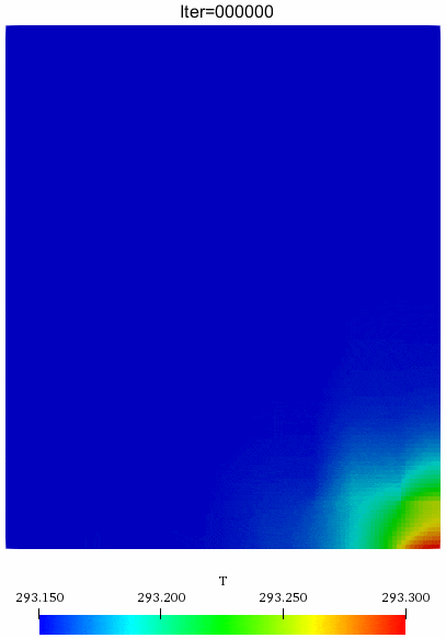

    问题已解决。:papa:
    经过调试,自己写的求解器没有问题,fvSolution的relaxationFactors需要修改。
    原本relaxationFactors设置为:
    relaxationFactors
        fields
            p_rgh           0.7;
        equations
            U               0.3;
            T               0.5;
            "(k|epsilon|R)" 0.7;
    将p_rgh改为0.3,U改为0.7,去掉T的放缩因子,修改后如下:
    relaxationFactors
        fields
            p_rgh           0.3;
        equations
            U               0.7;

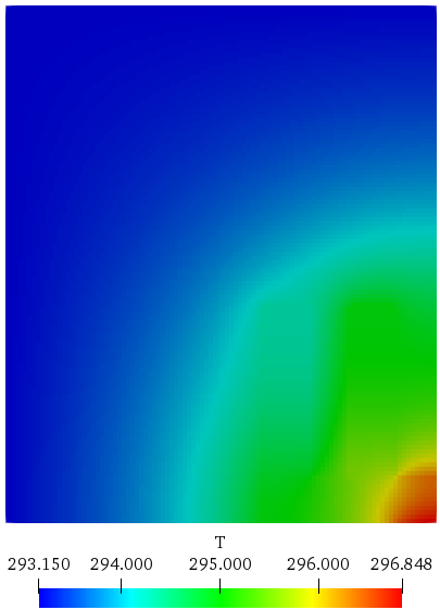

    计算后结果如下图所示(热流密度修改为1.0,迭代步数200):
