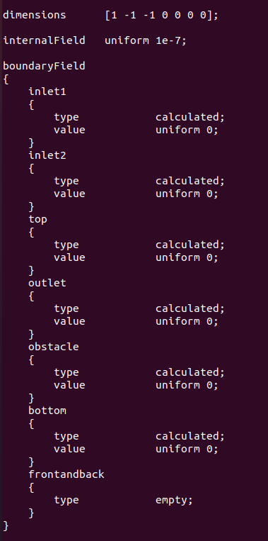

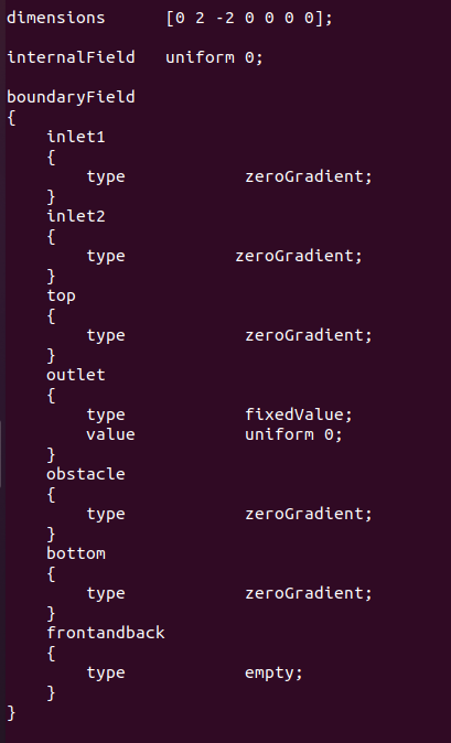

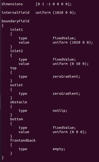

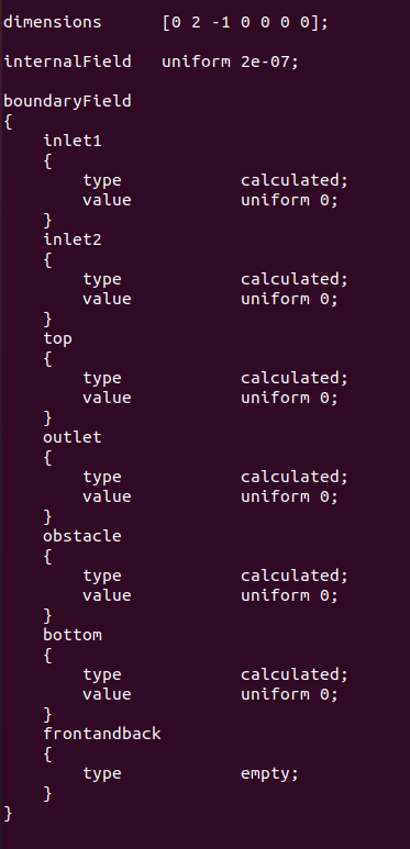

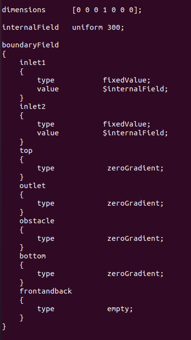

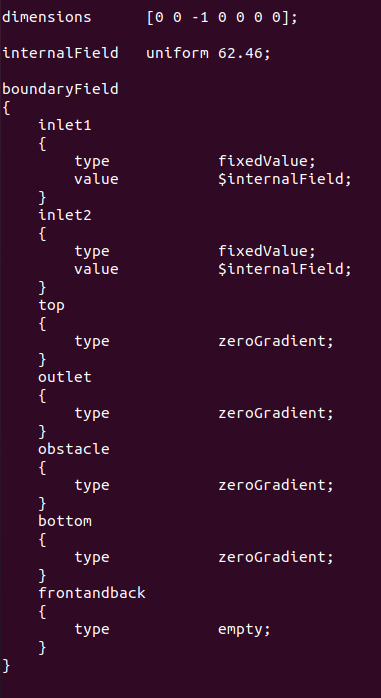

    问题描述:
    我想在方管左侧给一个高马赫数的超音速流动,同时在底部的小喷嘴给一个亚音速的射流然后捕捉横向射流中的激波现象。
    仿真设置:
    OpenFOAM版本:OpenFoam-9
    求解器:rhoSimpleFoam
    湍流模型:KOmegaSST模型
    热物理模型:
    边界条件和初场:
    左侧流速:3Ma,喷嘴入口流速:50m/s

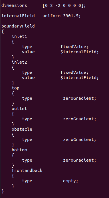

    alphat
    k
    nut
    omega
    p
    U
    T

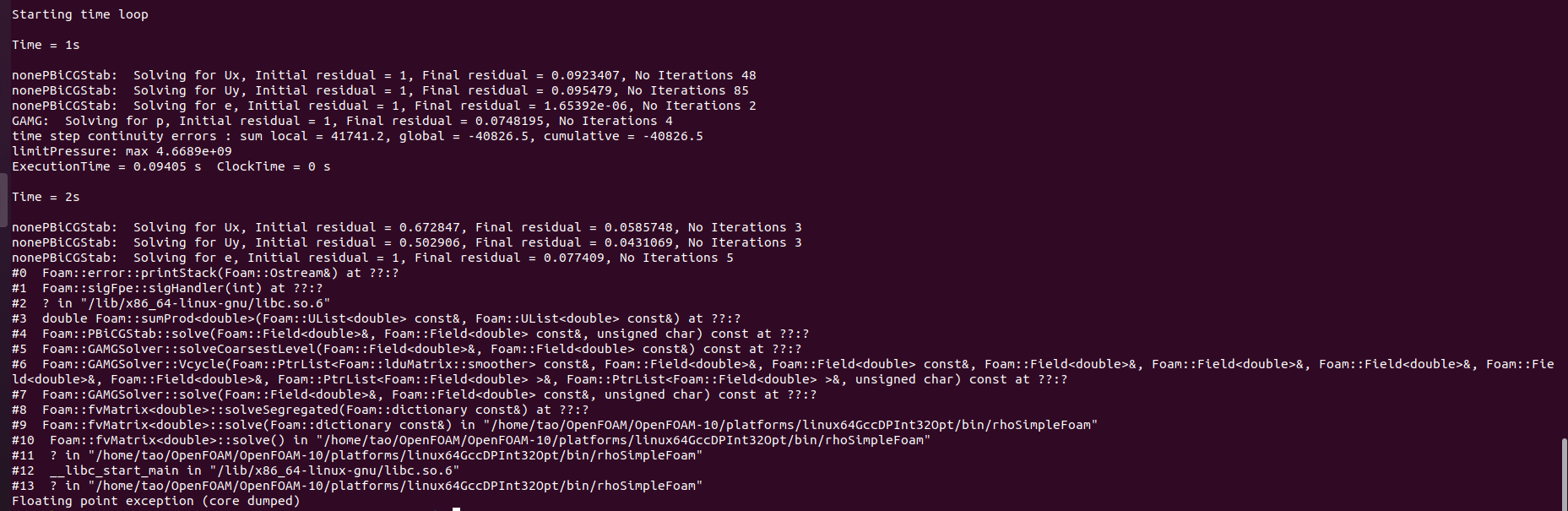

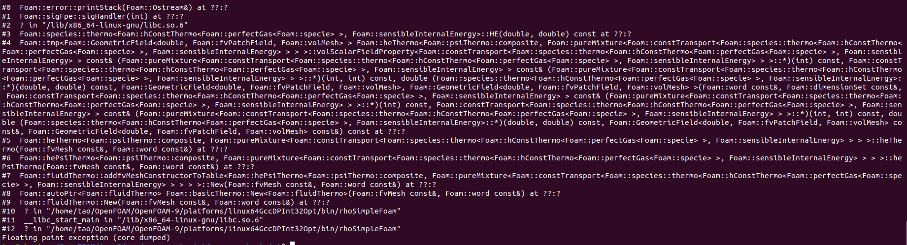

    运行报错
    你有没有试试rhoCentralFoam
    rhoSimpleFoam稳态容易发散,要加很大的松弛
    O 1 条回复 最后回复

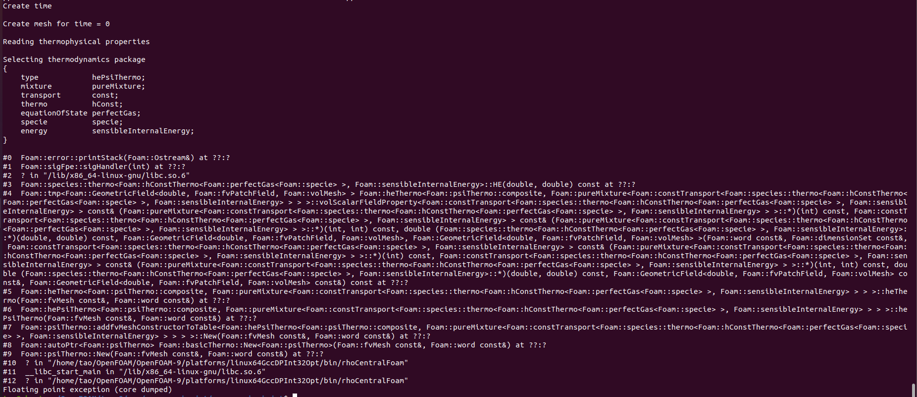

    李老师,我将求解器改成rhoCentralFoam之后,修改了一下controlDict文件和fvSchemes文件,运行之后还是同样的报错。
    我感觉求解器好像都还没开始求解,是不是我上面配置文件中设置有问题呢。
    你这个算发散了。
    如果你的算例可以公开,可以把网格处理小后,我给你调一下。
    O 1 条回复 最后回复

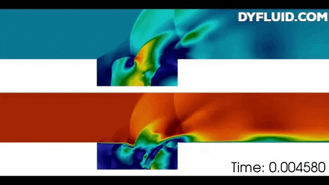

    supersonic_injet.rar
    supersonic_injet-stead.tar.xz
    更新在此: http://dyfluid.com/openfoam.html
    对了,我没加湍流,湍流你自己加一下

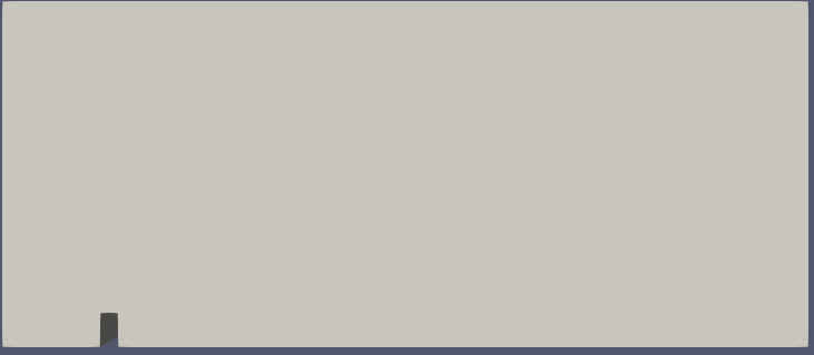

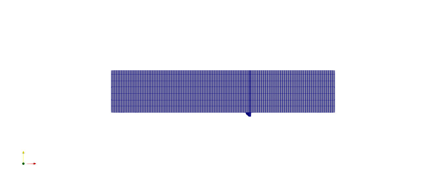

    @李东岳 李老师,我在您上面的基础上修改了一下几何模型。
    其他设置不变的情况下,仿真只跑了两步就发散了。
    我试着修改了边界条件和初始条件,发现仿真最多跑了七步就发散了。
    请问对于这种喷嘴口在外侧的情况,可能是哪里的设置导致仿真发散了呢。
    把你网格blockMesh发我我看看
    O 1 条回复 最后回复

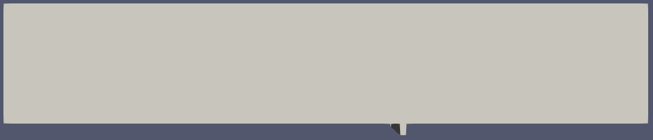

    我很久之前算过这种,你如果这个东西突出来,网格应该变成这样类似,并且内部要加密。你试一下。
    O 1 条回复 最后回复
