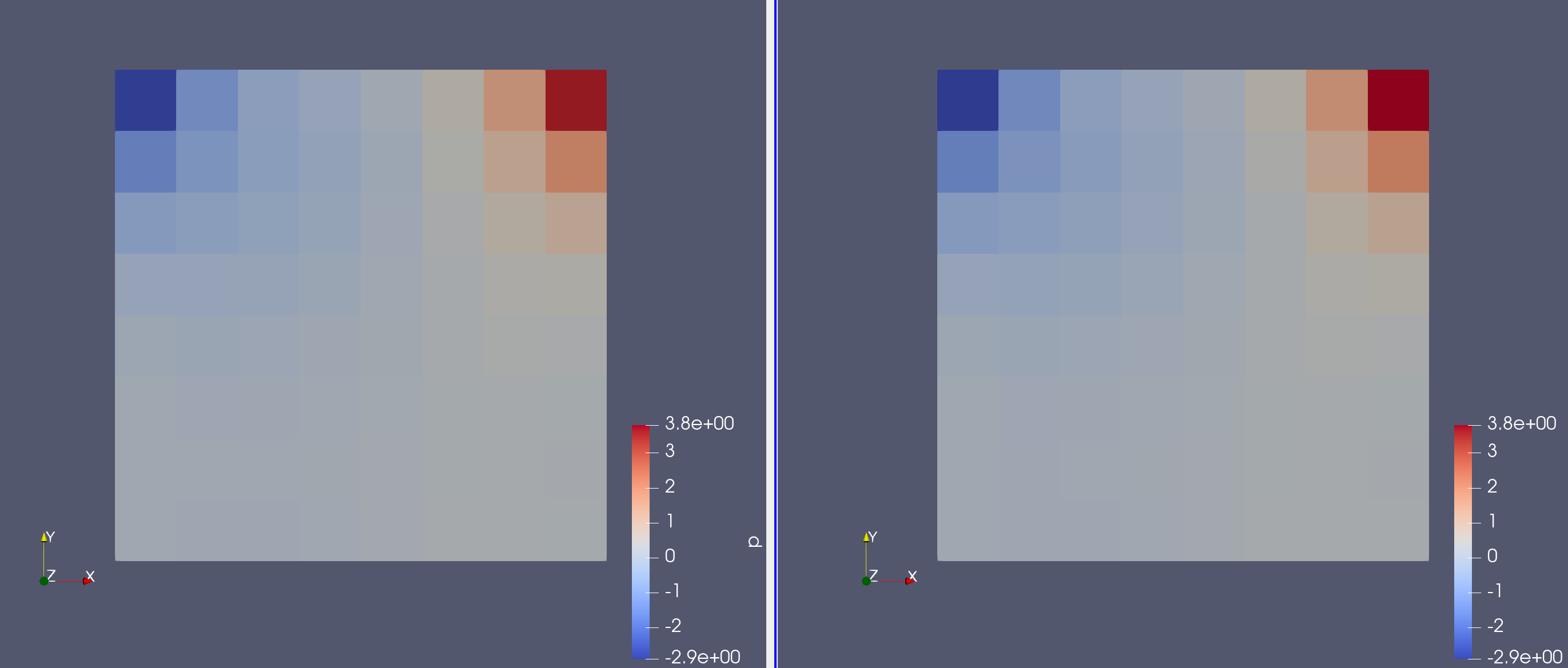

    写于2024年5月29日 15:48 最后由 李东岳 编辑 2024年6月12日 17:46
    这是个我写的求解1D对流方程的代码。PINN方法。可以在openfoam下执行。

    上面给的是光滑的数据。在纯的黎曼问题的时候,有震荡如下图。感觉需要附加监督点
    http://dyfluid.com/index.html

    下面这个代码是个正儿八经的监督学习。下图左边是OpenFOAM算的,右边是OpenFOAM环境下libtorch训练的。

    @李东岳 在 OpenFOAM外挂libtorch 中说:
    scalarField P0internal = P[0].primitiveField();
    scalarField P1internal = P[1].primitiveField();
    李老师,这个P[0]和P[1]分别是什么物理量?怎么得到呢?
    李 1 条回复 最后回复 2024年6月4日 05:34
  • 李 在线
    李 在线
    在 2024年6月4日 05:34 中回复了 xiezhuoyu 最后由 编辑
    #20
    @xiezhuoyu 你训练的场,比如温度场压力场
