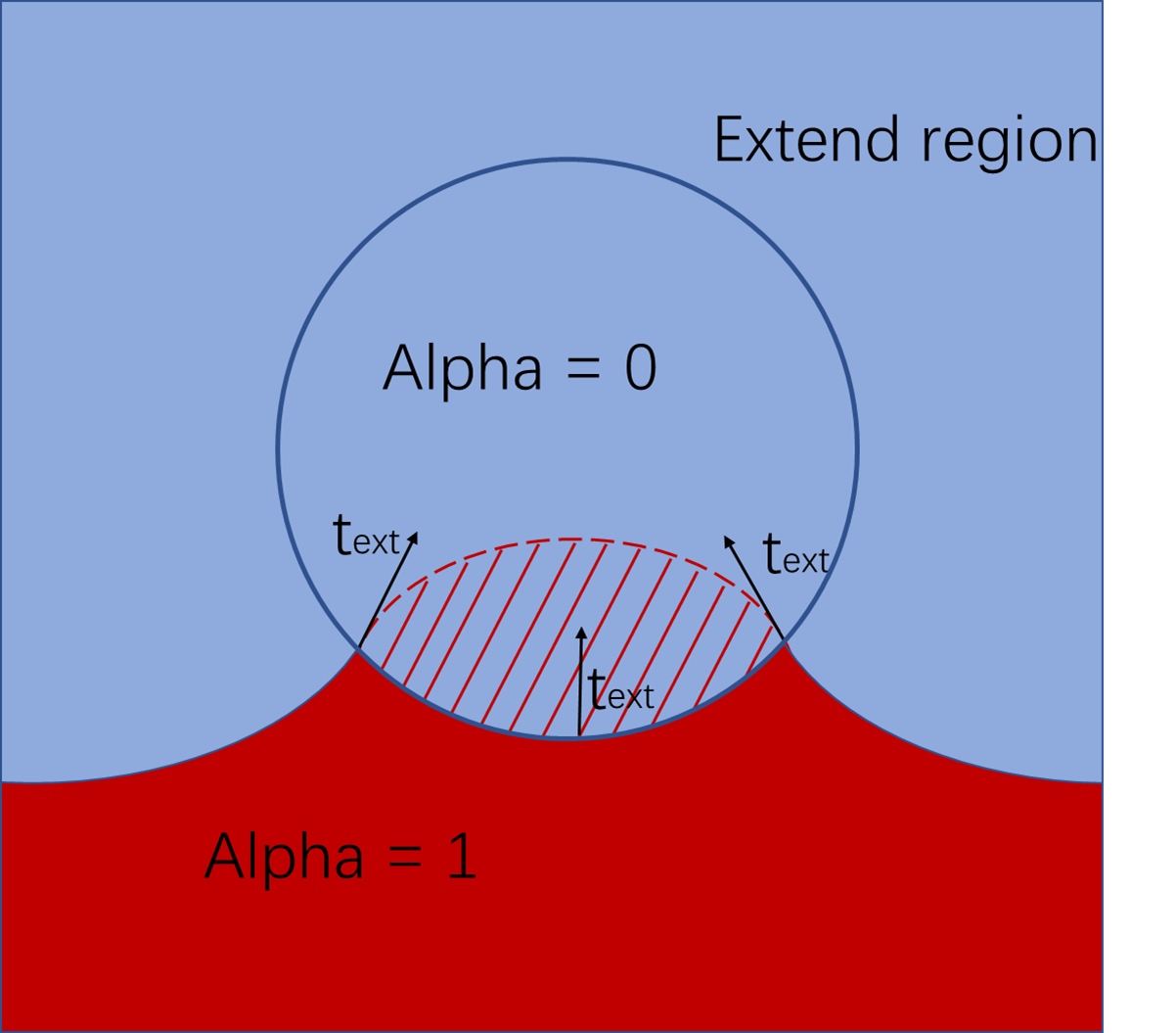

    计算该方程的目的是想要将VOF计算得到的两相流相分数的主相(alpha1=1)延text方向进行延申。如下图所示。

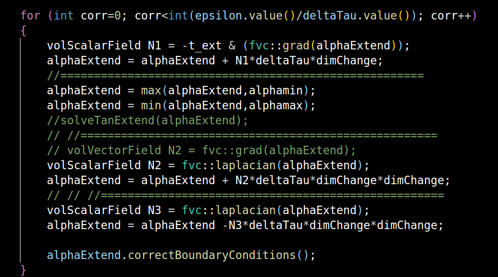

    然而由于我数值求解该方程的理解有限,我使用显示计算的方法对其直接求解,并简单限制其取值范围为[0,1]。但是这种计算方法导致计算过程中,延申出来的(虚线部分)alpha表现出了局部的不连续,不光滑。

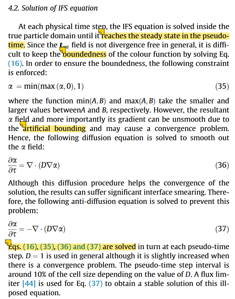

    有文章在该方程的基础上使用两个扩散方程对其进行光滑和反压缩,便于阅读我直接贴图,文中Eqn16即上述方程。
    对此我采用最直接的方式进行显示求解,计算的效果不好,难以满足要求。

    1. 方程36是一种非常常见的对解做smooth的方法。但是方程37是一个及其不稳定的方程,看到作者求解方程37都很吃惊。方程37的对角占优特别差。只能显性求解。
    2. 你写的alpha对流方程肯定由于text的问题会越界。这也是一种一眼就能看出来的危险性的尝试。
    3. 你的text就是U。
    4. 正统的有限体积法是要在面心进行操作的。体心上的才需要插值过来。
    5. MULES是用来处理有界性的,跟界面尖锐没有关系。扩散项也可以用MULES离散。但是这没有意义。扩散方程本来就不会产生越界问题,没有必要用MULES。
    6. 方程37可以用MULES来算,但是MULES是数值方法,在方程37本身就会越界的情况下,数值方法也不管用。
    7. 方程36求解是完全没有任何问题的,可以参考 http://dyfluid.com/rhoCentralFoam.html 直接拉到最下面,OpeNFOAM有很多类似的才做。
    我最近要备课,要不可以给你详细看一下文章。目前这个阶段,如果我是审稿人的话,方程16以及方程37,我会让作者详细从数值上解释一下如何处理稳定性的。要是我做的话我会这样debug:
    1. 植入方程36,看结果是否是所想的,这一步证明了36植入没问题后,进行下一步:
    2. 植入方程36+37,看结果是否是所想的。这一步证明了36+37植入没问题后,进行下一步:
    3. 植入方程16、36、37,看结果是否是所想的

    @李东岳 文章中对于方程37的处理应该是与这个文章中相似 https://doi.org/10.1016/j.jcp.2011.03.011
    此外,对于方程16,您认为直接显示求解可行吗?
  • 李 在线
    李 在线
    写于2024年3月11日 08:07 最后由 李东岳 编辑 2024年3月11日 16:16
    方程16显性求解可以,不过这个100%要越界。我看她后来方程35强制搞了个在0-1之间。然后加了36,37继续处理。总体来看这个是一个非常不稳定的算法。作者用了各种方法来强制有界。 并且这个是强制有界,因为方程本身就是预测的越界,跟正常的数值求解带来的越界是两回事。
    也就是说,正常CFD玩的:一个有界的PDE方程,但是数值导致越界,那么数值处理回去。
    这个文章玩的:一个越界的PDE方程,通过数值弄成有界。
