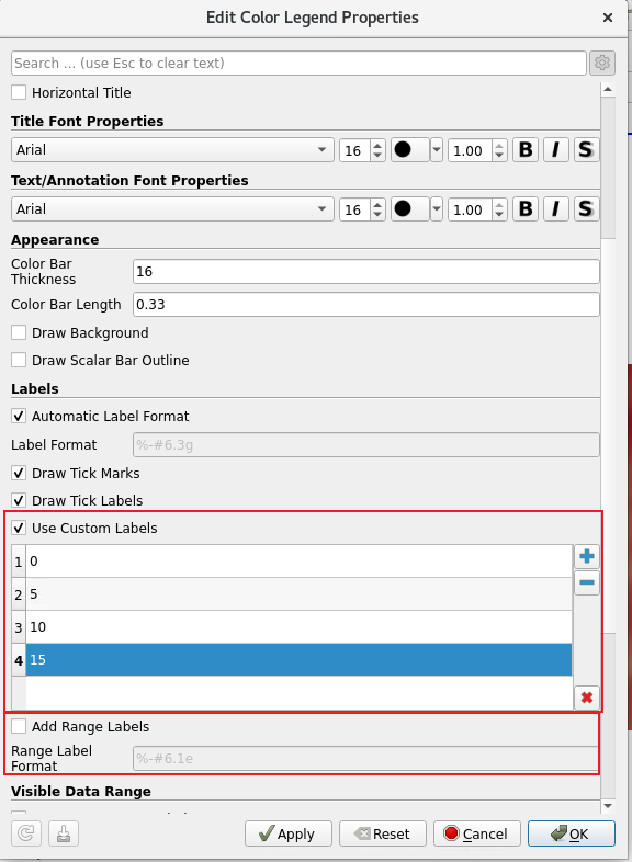

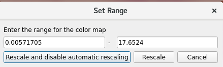

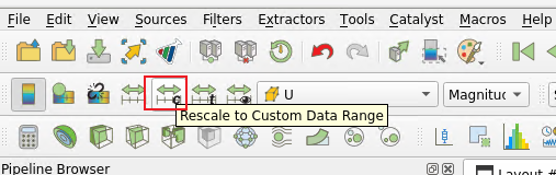

    1. 调整显示数据范围
    1. use custom lables
  • B 离线
    B 离线
    bairuize
    谢谢老师。目前我有些时间步的数据相差太大,开启了rescale data range all over time,也就是每调整一次时间步都会自动调整legend范围。单身系统自动调整legend之后,图例上的标记分布不均匀,我想让系统自动调整为这种效果

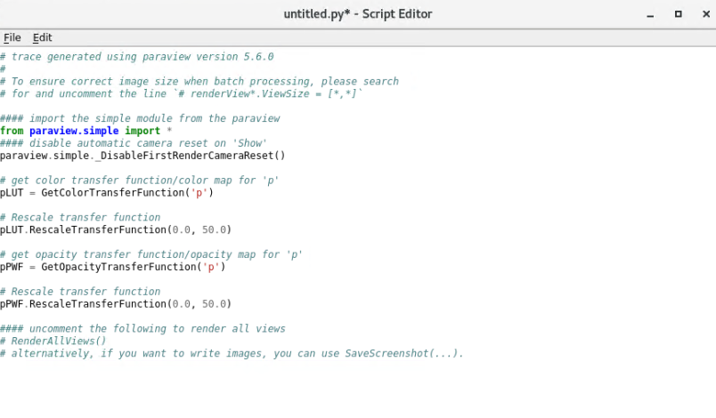

    1. 默认标记其实是均匀分布的,不均匀是因为边缘上最大和最小值和刻度间距不匹配导致的,感觉上还是需要手动调整显示范围。或者看能不能搞个Tools | Start Trace录制个调整显示范围,然后Tools | Stop Trace,如下图所示

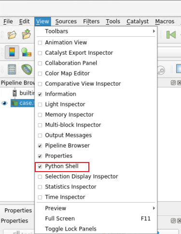

    2. 然后打开python shell,每个时间步修改上述代码中的显示范围,在python shell终端中输入修改的脚本,实现调整显示范围

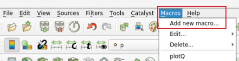

    3. 自动化调整的话,一个思路是看看能不能在脚本中获取当前时间步的最大值和最小值,写个python代码自动修改最大值和最小值,添加Macros,每次都一键运行
