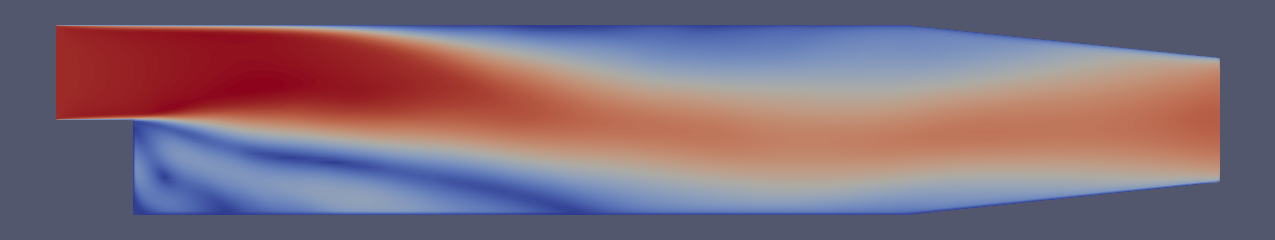

    最近在植入一种DES混合模型。期望我植入的DES模型的时间平均速度,与RANS一致。对比后发现不一样。debug几个小时没发现问题。索性采用OpenFOAM原生的Smagorinsky算了一下。发现原生的Smagorinsky模型计算的时间平均的速度跟RANS也不一样。
    简述:OpenFOAM的pitzDaily算例,用2DLES计算与2DRANS计算时间结果不一致,我怀疑是不是2D LES的问题?
    因为我这跑不动3D LES,所以没法做3D LES与2D RANS的结果对比,大半夜的我感觉啪的一下就起来了,很快啊!问问各位大佬有何高见。

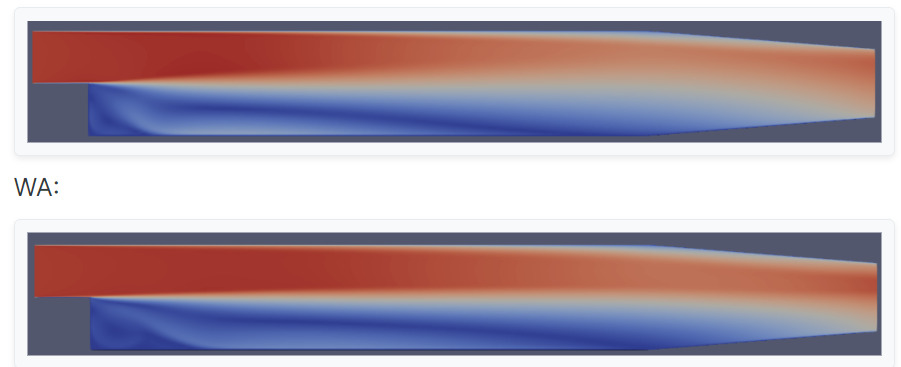

    下图是2D RANS的结果:图片出处
    替代文字
    下面是我用原生的2D Smagorinsky算的时间平均速度:

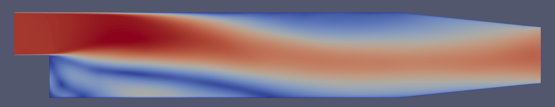

    下图是我自己植入的2D DES算的时间平均速度:

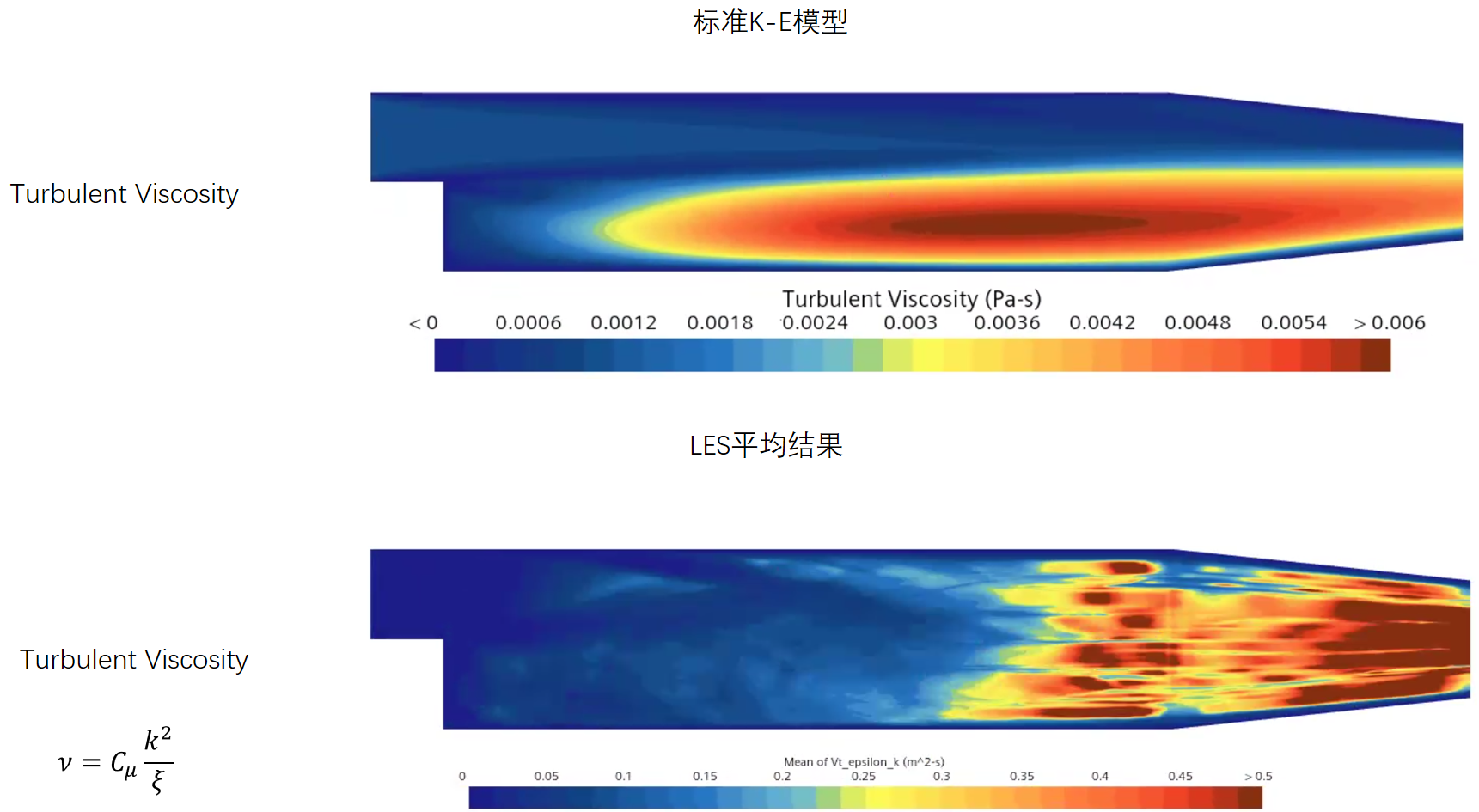

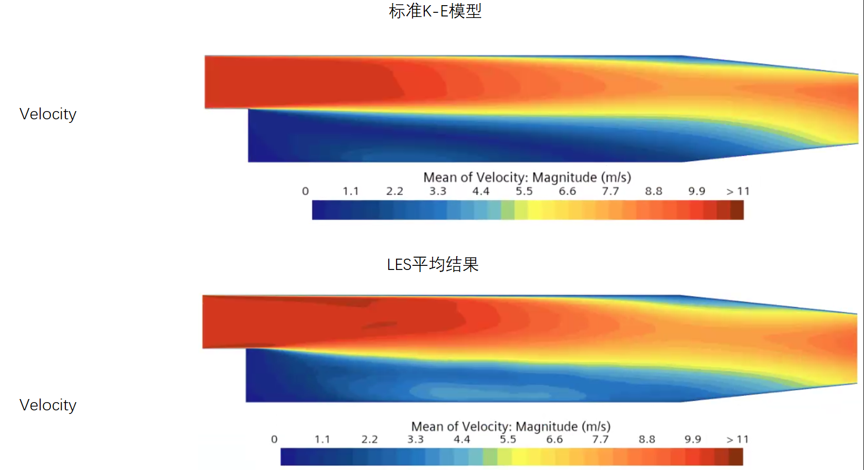

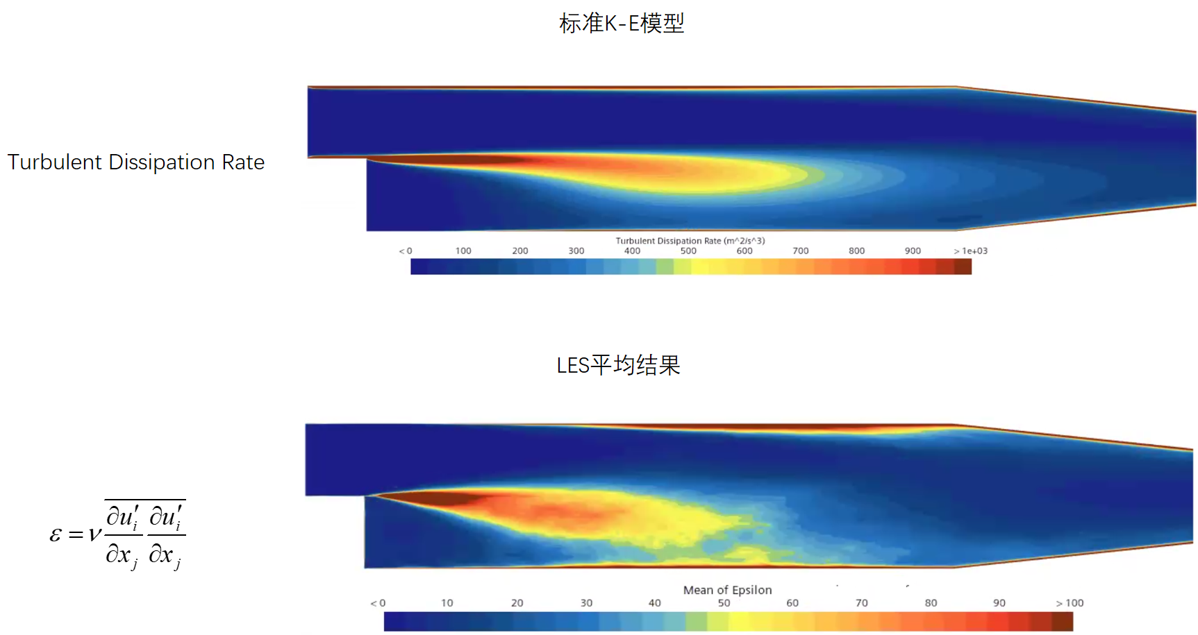

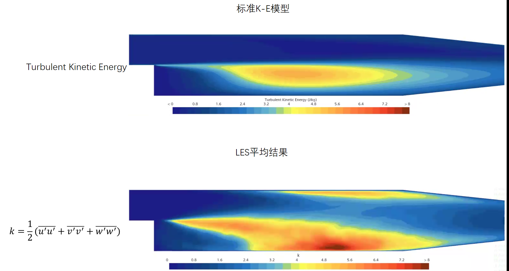

    李老师,我这边算了一下LES用WALE模型计算的,和标准K-E模型速度场差别没有那么大,但是湍流耗散率相差了接近10倍,LES算的湍流粘度分布很奇怪,不知道是不是这个公式不适合统计湍流粘度。您有尝试过LES数据里计算湍流粘度并与RANS模拟进行对比么?

    你的LES湍流耗散率怎么算的?

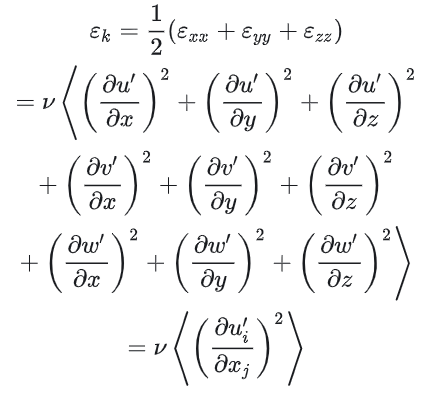

    用下面这个公式计算的:
  • 李 在线
    李 在线
    写于2025年5月13日 06:07 最后由 编辑
    你的U′怎么算的
    http://dyfluid.com/index.html
  • 剑 离线
    剑 离线
    剑金锋
    写于2025年5月13日 06:11 最后由 剑金锋 编辑 2025年5月13日 14:11
    先算一段时间获得平均速度,获得u_avg, v_avg, w_avg,然后用u' =u-u_avg,v' = v- v_avg, w' = w -w_avg获得脉动速度。

    流场看着和这个整体上好像差别没那么大,但算完湍流粘度,感觉不太对。

    看起来你求解的思路是对的。你确定LES的epsilon代码里面没有bug?

    我再检查一下吧,之前检查没啥问题。您那边有对比过RANS与LES计算的湍流粘度么?差别有这么大么?
