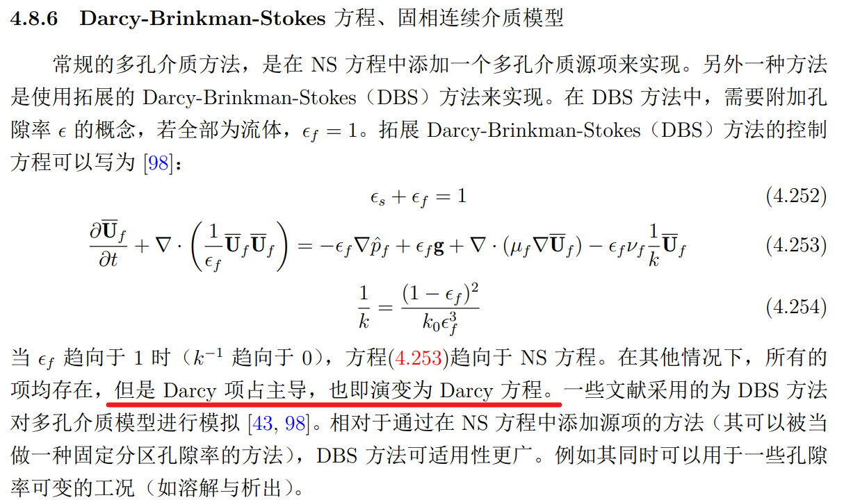

    想请教下,为什么孔隙率在(0,1)之间,方程4.253会演变成Darcy方程?当孔隙率趋于0时,方程4.253左边第二项不应该趋于无穷大嘛?

    @Do1975 不好意思,我当时也没有仔细推导 ,这么一说确实有一点不理解这部分。我当时尝试使用DBS方程后发现不太符合我的算例,然后我还是使用了多域求解的方法。

    @huangyuhui723 印象中当时用DBS是可以模拟出想要的效果,但是想进一步应用时候,却无法满足其它计算了。后续也打算试试多域求解的方法。

    @Do1975 确实,可能还是看具体需求场景,我这是一方面DBS方法速度提升好像不多,然后在AB区域交界附近流场会出现间断,我没解决这个问题,就没用了
