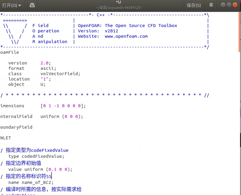

    这里我使用了codedFixedValue的自定义边界条件,我想在计算中期改变另外一个新的边界条件,再继续运算,想问一下,这个情况怎么处理,还是说在codedFixValue增加不同时间下的边界条件呀?

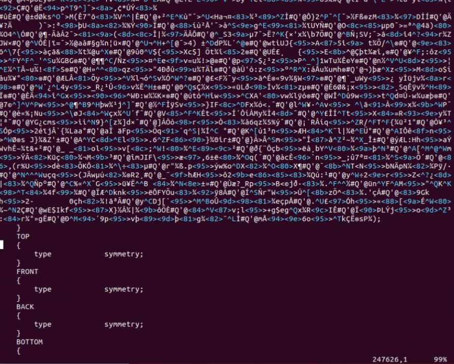

    运行后保存的U文件,用vim查看,显示的vector部分都是乱码,拉到最后,codedFixedValue部分也是乱码,无法用foamDictionary修改,修改的时候报错
    C 1 条回复 最后回复 2023年11月10日 00:14
    coolhhh 神
    在 2023年11月10日 00:14 中回复了 Lee-scut-wind 最后由 编辑
    @Lee-scut-wind 乱码是因为controlDict中设置了writeFormat binary;要改为writeFormat ascii;
