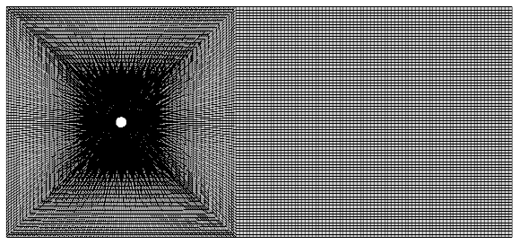

    请教各位一个问题,我最近在计算圆柱绕流,雷诺数约为1.5e+4,使用的求解器是rhoPimpleFoam,使用的湍流模型是kOmegaSST,但是我换一个网格,换一个时间步长,都会得到差异不小的平均阻力系数,请问这是什么原因呢?
    先附目前算得最好的网格
    时间步长目前计算了1e-4和5e-6
    1e-4的平均阻力系数1.197349,和实验结果1.2较为接近,St的误差在2%。
    5e-6的平均阻力系数1.724599。
    不是说时间步长越小,结果越精确吗?为什么会出现这样的问题呢?刚开始用openfoam,很多都不懂,谢谢大家了。

    这是算二维的网格吗?之前算过三维方柱绕流,用ICEM的oblock,感觉这种网格质量很差。不知道是否可能网格质量引起的
    你可以把你的算例打包上传我看看

    @coolhhh 是的是用的二维计算的,我现在换了O型网格,在时间步长为1e-4的情况下做了网格无关性验证。使用新的网格仍然会出现减小时间步长后结果并没有随着时间步长的减小而收敛的问题。

    这个算例网格太大跑不动,你处理到3万个网格我试一下

    @李东岳 老师,这个是我做过网格无关性验证的网格,因为我的雷诺数约为1.5e+4,所以第一层网格高度比较小,导致网格量可能稍微有点大。处理到3万会不会网格质量不好了。
    采用非均一网格的方式,你把圆柱壁面那一片区域加密就行,其他的不用那么密,你这个是瞬态还需要跑好久
