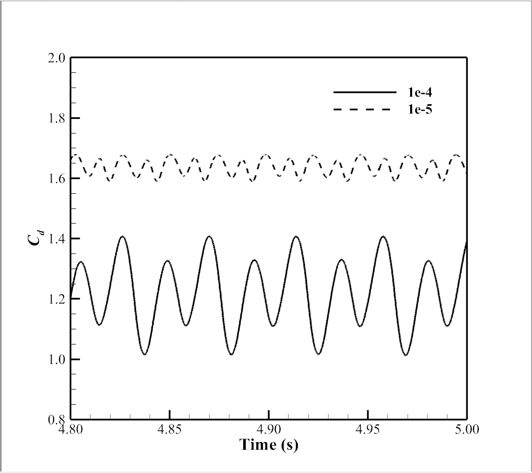

    @李东岳
    老师,麻烦您看下这个结果呢
    #23
    这图做的好!
    你把1e-5最后一个时间步的U以及p压缩一下发上来。我直接跑。
    有关时间不长对结果的影响,之前我见过这方面讨论,但是没有仔细研究也没有好算例去弄。我一直感觉这玩意就像是理论与实际的区别。类似隐性格式照样会发散一样。你这个算例看起来是一个很好的验证算力 https://cfd-china.com/topic/746
    #24
    @crispy 你把fvScheme里面的Euler,换成CN格式重新算一下1e-5的结果看看。你从第4秒开始算就可以

    @李东岳 老师,对于dT=1e-5,4s开始使用CN计算得到的平均阻力系数约为1.637893e+000,Eluer计算得到的平均阻力系数约为1.636890e+000。
