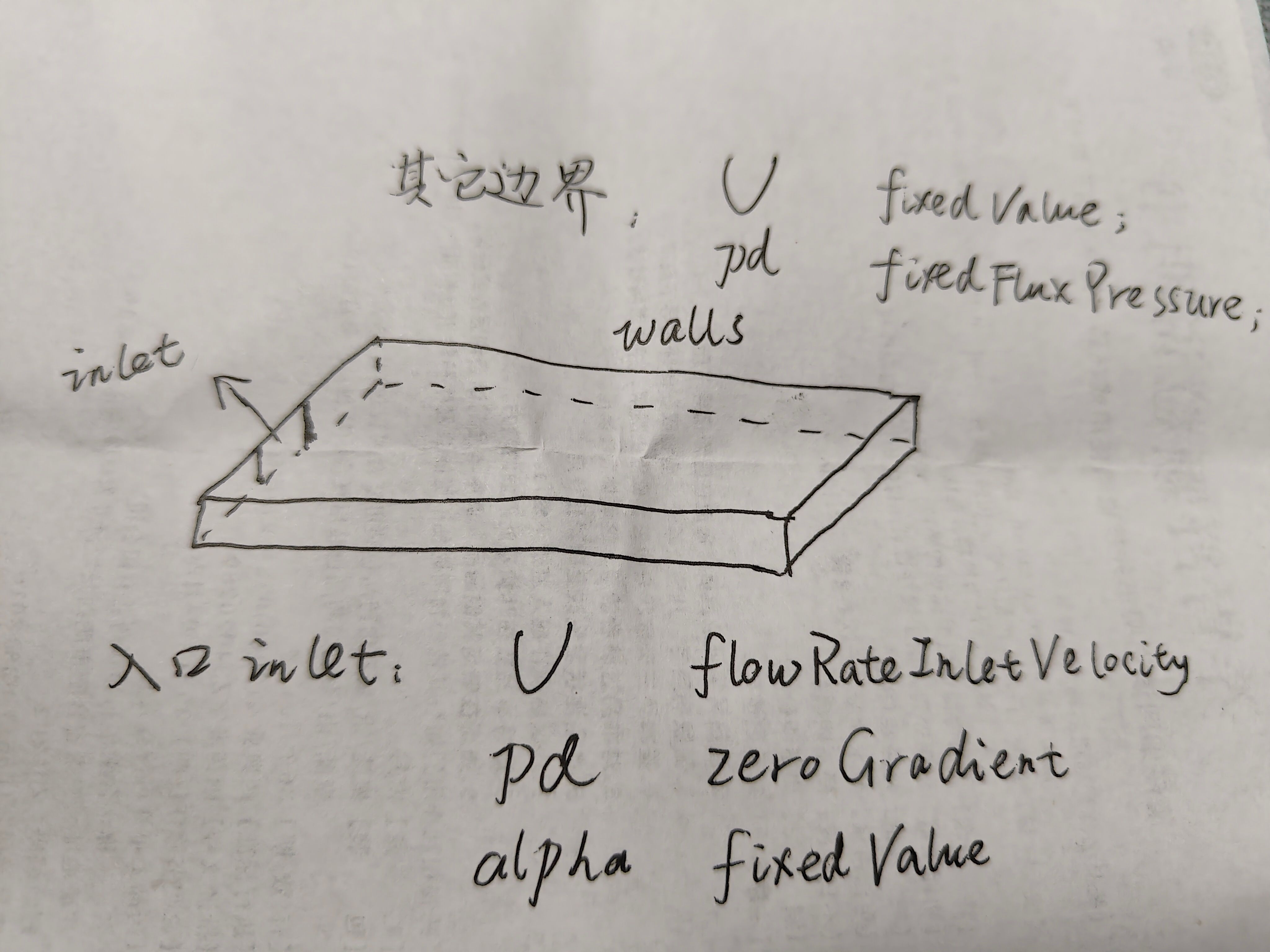

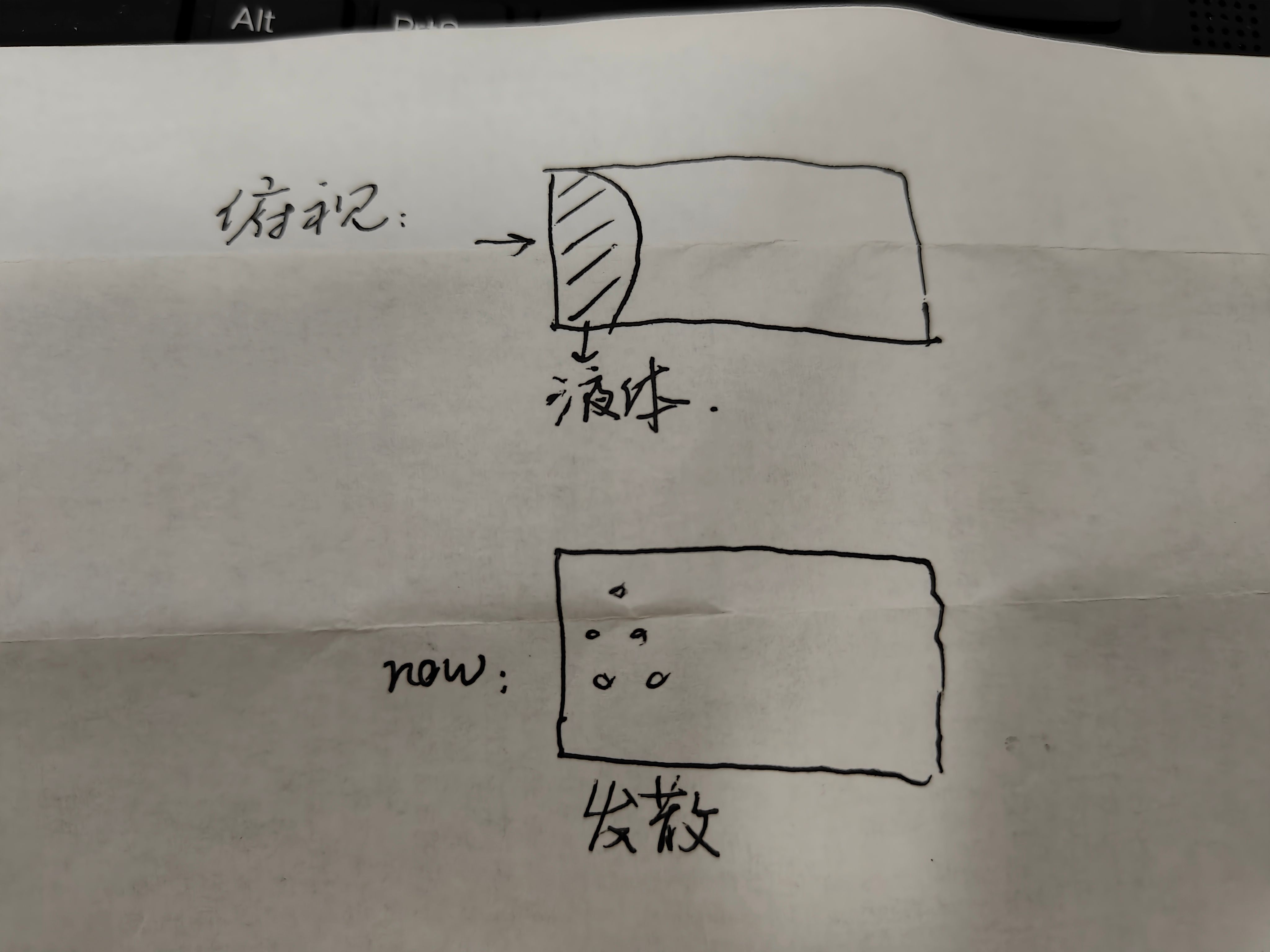

    李老师您好,我尝试了修改为outletInlet边界,里面的液体会很快发散掉;
    我的计算域大致如下图所示,就是一个简单的长方体板,左侧是inlet入口,注入液体,其它边界都统一定义为walls,边界条件也写在图里了;
    计算开始后,注入液体,我们俯视看到的效果应该是下图上面那样,但是把walls的alpha边界改成outletInlet后,进来的液体就像气体一样很快耗散掉了;
    我做这个边界的主要目的是因为注入过程中,气体被压缩会引起比较大的速度,计算很容易溢出,但是目前因为其它限制,也不能在其它地方添加出口排空气,所以想建立帖子里说的这样一个边界。
    麻烦您再指点一下,多谢!
