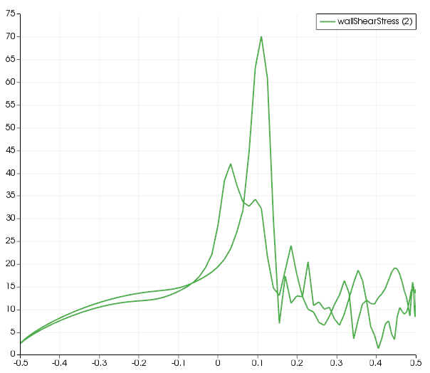

    关于分离点的做法,重理一下思路。
    流体在空间中运动,比较简单的情况下(比如沿A点流向B点)(不太严谨),速度会减小, A点的静压力会高于B点的静压(伯努利方程)。我们说 (p_B - p_A)> 0。 也就是正压力梯度。
    对于边界层出现流体分离的问题,比如我们研究的这个圆柱绕流问题。 在边界层的一定区域,由于复杂的机理(暂时没想明白),出现了负压力梯度。这就意味着,在这个区域内的流体有向逆方向运动的趋势。从总体来看,流体是沿正方向流动。不过总会有一个瞬间一个时刻,这个逆潮流而上的部位,把这个部分的流体转向。在这个区域内,总有一个点的速度趋近与零。这个点就是分离点。
    如何找到这个分离点呢?
    现在把目光放在圆柱体表面,来研究沿圆柱表面法向量方向(指向流体)的速度分布情况。在没有分离出现的部位,我们沿法向量方向(指向流体)走一小步,速度会增大(从壁面表面出发的速度为零)。再考虑发生分离部分的流场,如果走同样的路径,你会发现速度同样会增大,但是速度的方向和之前正好是反向。 如果考虑临界情况,就是说,当我们走出这一小步的时候,发现速度竟然没有变化!这个极限,就是分离点!如果把我们沿法向量方向(指向流体)走一小步并考察速度的变化,换成数学语言,就是du/dn=0的点!
    接下来我再说说如何求这个点。
    数学上讲,就是求速度沿壁面法向量的梯度。求梯度在ParaView可以通过
    Filters-> Alphabetic->Gradient of Unstructured Dataset 对速度场进行处理,得到的是一个含有9个分量的二阶张量。但是这个并不是我们要求的沿壁面法向量的梯度。不过,还记得点乘(内积)的物理意义吗?如果用这个二阶张量”点乘” 法向量这个向量,不就得到了梯度在法向量那个方向上的大小了吗?
    ParaView对速度场求梯度之后在每一个点得到了9个分量,从gradient 0 一直到 gradient 8。如果没有猜错,gradient 0 代表d(U_x)/dx, gradient 1 代表d(U_x)/dy, gradient 2 代表 d(U_x)/dz。 这样的话用这个含九个分量的二阶张量点乘法向量,就可以得到速度梯度在法向量方向上的大小。计算方法如下:
    wallshearStress(成比例于速度沿法向量梯度,不是严格相等) = sqrt((Gradients_0*Normals_X + Gradients_1*Normals_Y + Gradients_2*Normals_Z )^2+(Gradients_3*Normals_X + Gradients_4*Normals_Y + Gradients_5*Normals_Z)^2+(Gradients_6*Normals_X + Gradients_7*Normals_Y + Gradients_8*Normals_Z)^2)
    计算完成之后,得到的是一个标量。从这个图可以看出来过了极大值后,这个量开始骤降,第一次出现极小值点的地方,就应该是分离点了。0_1495418031873_ewe.png
    还请大家批评指正。
    Yours in CFD,
    Ran
