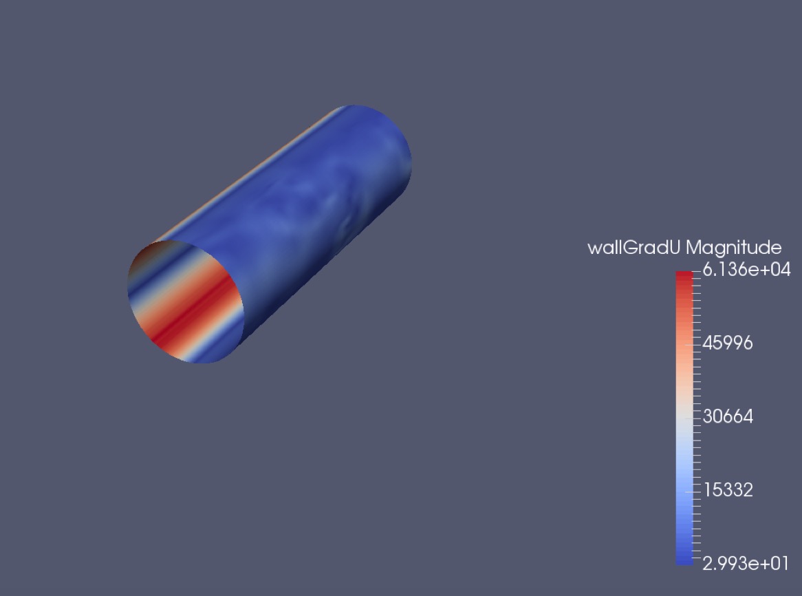

    #49
    @wwzhao 你好,我试过这个,在paraview里显示的是magnitude,并没有0的点,请问怎么检测呢?

    wwzhao 超神
    在 2017年5月18日 23:02 中回复了 yhdthu 最后由 编辑
    #50
    @yhdthu
    1. 你需要的是平均分离点,因此需要修改wallGradU的源码,让它读Umean,而不是U。
    2. 你需要做一个切片,对切片上的wallGradU进行分析。
    R Y 2 条回复 最后回复 2017年5月19日 02:19
