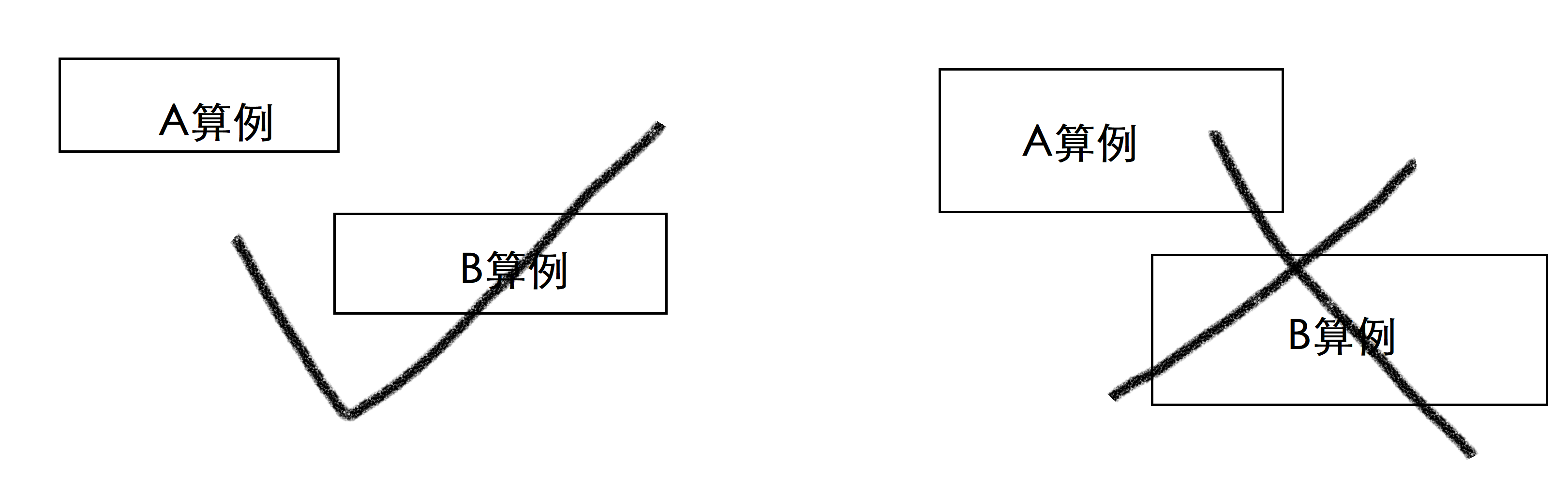

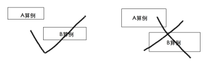

    要不你把你算例的网格平移一下,如果有重复可能会发生你那种内部场也映射过去的情况
    Z 1 条回复 最后回复
    zhengshu930
    @东岳 好的,我试一下,谢谢老师

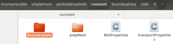

    @zhengshu930 是的 先sample field, surfaceFormat 用foamFile, 然后将在你要算的算例constant文件夹里新建boundaryData文件夹,再新建 patchName(比如inlet)的文件夹,把sample的数据放进去就行了。

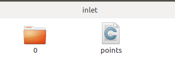

    找打了,在boundarydata文件夹中有个inlet文件夹,
    其中有point和0文件夹,0文件夹中是U和其他值的数据。但是这些文件都是什么作用?
    zhengshu930
    在 中回复了 starDust 最后由 编辑

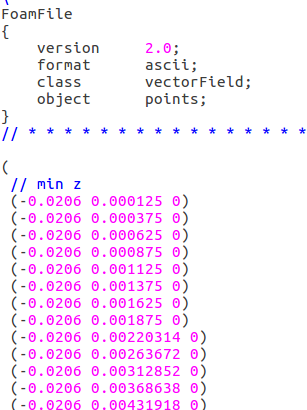

    @stardust points定义收集实验数据的点,那它是边界条件上对应的点?然后0里面又对应了点上对应的速度的数据?那他这样的话为什么还是timevaring,然后还有个map?不可以直接map其他算例的数据,然后像mapfield然后进行插值后赋给0文件吗?
    前者。
    0文件夹里面不用考虑。
    Z 1 条回复 最后回复
    zhengshu930
    #17
    @东岳 您是说指出了piont,0里面的数据他就直接给了?可是他map的哪的的数据啊?我想要另一个案例中的点map给他啊,案例上也没有写其他piont点的来源。只是给出了位置点。
    还有它可以timevaring,这个应该怎么设置啊?
    谢谢老师
    S 1 条回复 最后回复
    starDust
    在 中回复了 zhengshu930 最后由 编辑
    #18
    @zhengshu930 point是你sample那个面上的坐标 直接sample出来就行
