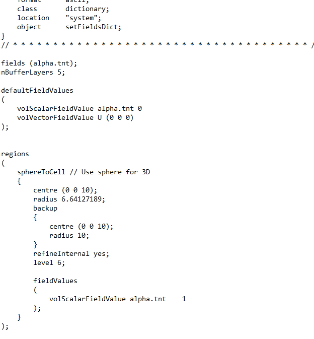

    各位老师及CFD业界大佬好,本人是一名研究生,在研究课题时所使用软件为blastFoam(基于OpenFOAM框架的模拟爆炸的开源工具箱)
    运行环境为centos 计算平台
    运行命令如下
    . $WM_PROJECT_DIR/bin/tools/RunFunctions
    runApplication surfaceFeatures
    runApplication blockMesh
    runApplication decomposePar -copyZero
    runParallel snappyHexMesh -overwrite
    runParallel setRefinedFields
    runParallel blastFoam

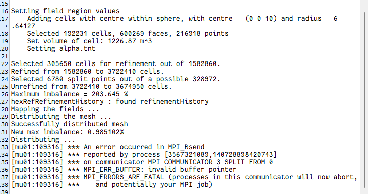

    在运行 前四行命令均无错误的情况下 ,运行命令setRefinedField及blastFoam出现如下错误:
    运行日志log.setRefinedField如图所示:
    希望各位老师及业界大佬能批评指正,感谢

    @yyif 在 centos平台运行并行setRefinedField及blastFoam报错 中说:
    setRefinedFields
    这个看起来并行没跑成功。你生成网格之后,reconstruct一下,然后单核跑这个命令呢?

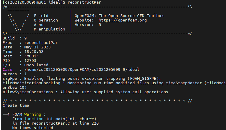

    @李东岳 管理员您好,我在您的指示下输入reconstructPar运行后显示如图所示637bb1fb-5a72-42d1-a78f-4486c1b93a09-image.png
    这是我的并行出现了错误导致算例中止吗
    李 1 条回复 最后回复 2023年5月31日 11:20
  • 李 离线
    李 离线
    在 2023年5月31日 11:20 中回复了 yyif 最后由 编辑
    reconstructPar -constant

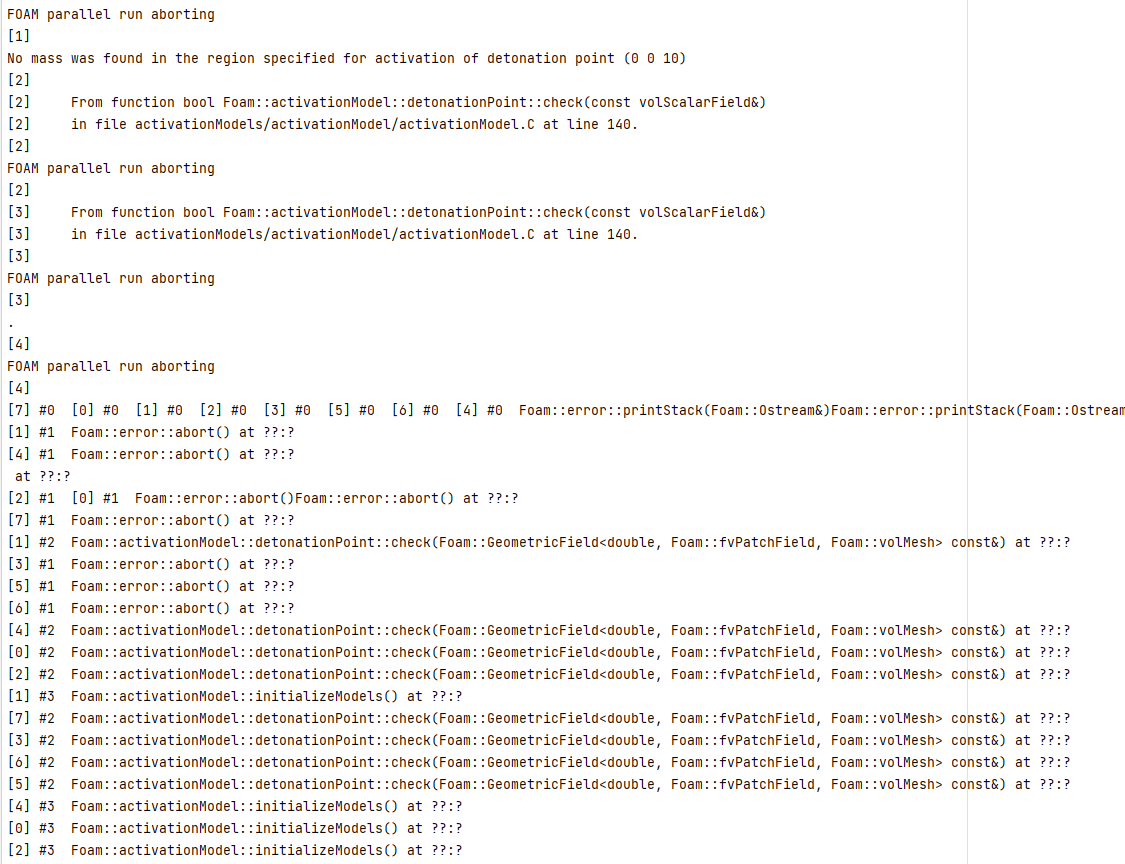

    @李东岳 已经可以单核运行了!感谢
    李 1 条回复 最后回复 2023年5月31日 14:06
  • 李 离线
    李 离线
    在 2023年5月31日 14:06 中回复了 yyif 最后由 编辑
    @yyif 估计是setRefinedField的bug,这个应该不是openfoam官方写的utility,可以跟blastFoam那面提bug
