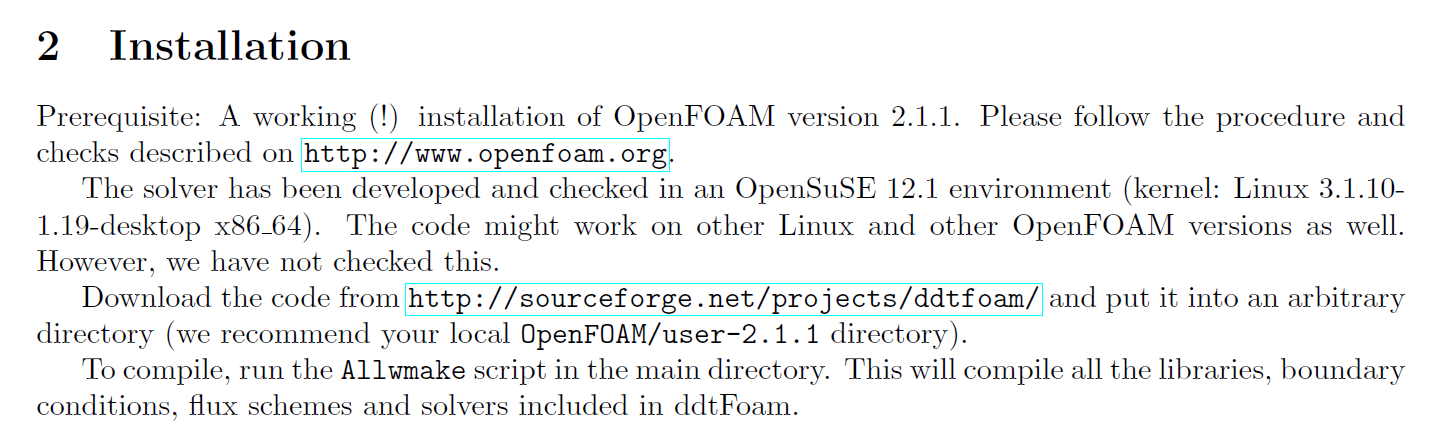

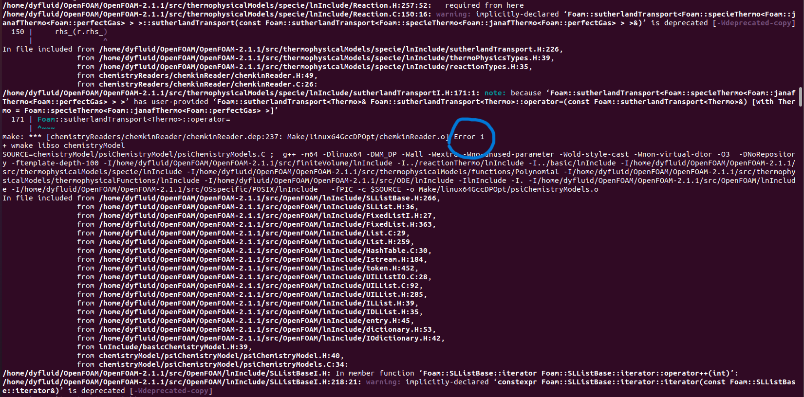

    大家好!由于工程项目需要,我最近正利用文献中的一种名为ddtFoam的求解器(Journal of Combustion, 2014, 686347; International Journal of Hydrogen Energy, 2022, 47(25): 12759-12770.)模拟气相燃爆、可燃气爆燃转爆轰的过程。该求解器开发于2014年,需要基于OpenFOAM-2.1.1进行编译安装。这几天在公司非联网的工作站上,利用李老师分享的虚拟机方法(OpenFOAM-8 + OpenFOAM-v2106 + OpenFOAM-v2006 + OpenFOAM-6 + OpenFOAM-2.1.1 + foam-extend-4.1)对该求解器进行了编译,出现了如附图所示的错误,该求解器说明文件中的安装方法也一并附上。
    在这之前我曾用自己联网的台式机在WSL Ubuntu 20.04环境下编译该求解器,并未出现上述错误(这里的OpenFOAM-2.1.1是单独从官网下载联网安装的),但自己的机器计算能力实在有限,所以想在公司的工作站上再进行安装使用。
    由于刚接触OpenFOAM不久,我已经被上述问题困扰几天了,也在CFD中文网查了很多关于求解器编译报错的帖子,目前仍没有找到好的解决方法。希望有经验的大佬们能拨冗相助,指点迷津!谢谢大家!

    这个不是最开始的报错。需要看一下最开始的报错。
    另外,我那个虚拟机,openfoam211,其他求解器可以跑么。
    我看了下ddtFoam,挺有意思,这个求解器版本太老太老了,openfoam211的。你们是否感兴趣适配到最新的openfoam9或者10。

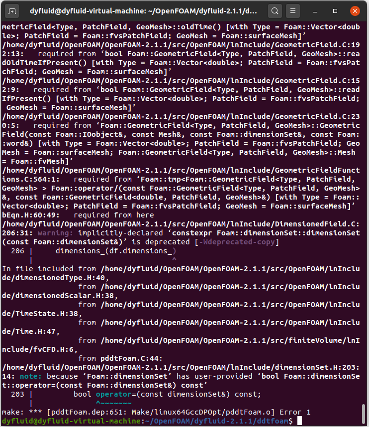

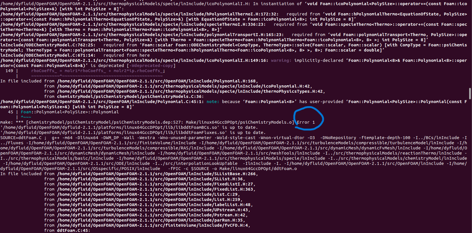

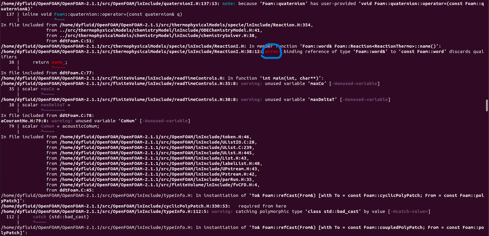

    (1)最开始的几处报错应该是下图,反复出现了多次:
    (2)试过虚拟机中OpenFOAM-2.1.1常用的几种求解器,都能正常运行。
    (3)我们当然有兴趣把它植入到新版本的OpenFOAM中,之前用2.1.1发现有些新版本的命令在里面不被识别,用的不太顺利。但我们目前学习OpenFOAM时间不长,对于求解器如何适配到高版本中还没有思路,希望李老师给提供一些可行的建议或思路,感谢老师!:xinxin:
    只能看出来ddtFoam跟openfoam211的thermo库的代码有冲突。他这个提示了openfoam211/src里面的冲突位置,没有提示ddtFoam的位置,这是最开始的错误么?最好把log通过代码的方式贴一下,如下:
    全部错误信息
    A 1 条回复 最后回复

    @李东岳 谢谢李老师!全部log有点长,超篇幅了,包含最开始错误的前半段log如下:
    dyfluid@dyfluid-virtual-machine:~/OpenFOAM/dyfluid-2.1.1/ddtfoam$ ./Allwmake

                     from /home/dyfluid/OpenFOAM/OpenFOAM-2.1.1/src/thermophysicalModels/specie/lnInclude/reactionTypes.H:35,
                     from chemistryReaders/chemkinReader/chemkinReader.H:49,
                     from chemistryReaders/chemkinReader/chemkinReader.C:26:
    /home/dyfluid/OpenFOAM/OpenFOAM-2.1.1/src/thermophysicalModels/specie/lnInclude/perfectGasI.H:135:25: warning: ‘Foam::perfectGas Foam::operator*(Foam::scalar, const Foam::perfectGas&)’ has not been declared within ‘Foam’
      135 | inline Foam::perfectGas Foam::operator*
    In file included from /home/dyfluid/OpenFOAM/OpenFOAM-2.1.1/src/thermophysicalModels/specie/lnInclude/thermoPhysicsTypes.H:35,
    /home/dyfluid/OpenFOAM/OpenFOAM-2.1.1/src/thermophysicalModels/specie/lnInclude/perfectGas.H:124:34: note: only here as a ‘friend’
      124 |         inline friend perfectGas operator*
    In file included from /home/dyfluid/OpenFOAM/OpenFOAM-2.1.1/src/thermophysicalModels/specie/lnInclude/perfectGas.H:149,
    /home/dyfluid/OpenFOAM/OpenFOAM-2.1.1/src/thermophysicalModels/specie/lnInclude/perfectGasI.H:145:25: warning: ‘Foam::perfectGas Foam::operator==(const Foam::perfectGas&, const Foam::perfectGas&)’ has not been declared within ‘Foam’
      145 | inline Foam::perfectGas Foam::operator==
    /home/dyfluid/OpenFOAM/OpenFOAM-2.1.1/src/thermophysicalModels/specie/lnInclude/perfectGas.H:130:34: note: only here as a ‘friend’
      130 |         inline friend perfectGas operator==
    In file included from /home/dyfluid/OpenFOAM/OpenFOAM-2.1.1/src/thermophysicalModels/specie/lnInclude/ArrheniusReactionRate.H:123,
                     from chemistryReaders/chemkinReader/chemkinReader.C:32:
    /home/dyfluid/OpenFOAM/OpenFOAM-2.1.1/src/thermophysicalModels/specie/lnInclude/ArrheniusReactionRateI.H:100:23: warning: ‘Foam::Ostream& Foam::operator<<(Foam::Ostream&, const Foam::ArrheniusReactionRate&)’ has not been declared within ‘Foam’
      100 | inline Foam::Ostream& Foam::operator<<
    In file included from chemistryReaders/chemkinReader/chemkinReader.C:32:
    /home/dyfluid/OpenFOAM/OpenFOAM-2.1.1/src/thermophysicalModels/specie/lnInclude/ArrheniusReactionRate.H:109:32: note: only here as a ‘friend’
      109 |         inline friend Ostream& operator<<
    In file included from /home/dyfluid/OpenFOAM/OpenFOAM-2.1.1/src/thermophysicalModels/specie/lnInclude/thirdBodyArrheniusReactionRate.H:122,
                     from chemistryReaders/chemkinReader/chemkinReader.C:33:
    /home/dyfluid/OpenFOAM/OpenFOAM-2.1.1/src/thermophysicalModels/specie/lnInclude/thirdBodyArrheniusReactionRateI.H:95:23: warning: ‘Foam::Ostream& Foam::operator<<(Foam::Ostream&, const Foam::thirdBodyArrheniusReactionRate&)’ has not been declared within ‘Foam’
       95 | inline Foam::Ostream& Foam::operator<<
    In file included from chemistryReaders/chemkinReader/chemkinReader.C:33:
    /home/dyfluid/OpenFOAM/OpenFOAM-2.1.1/src/thermophysicalModels/specie/lnInclude/thirdBodyArrheniusReactionRate.H:108:32: note: only here as a ‘friend’
      108 |         inline friend Ostream& operator<<
    In file included from /home/dyfluid/OpenFOAM/OpenFOAM-2.1.1/src/thermophysicalModels/specie/lnInclude/LandauTellerReactionRate.H:125,
                     from chemistryReaders/chemkinReader/chemkinReader.C:39:
    /home/dyfluid/OpenFOAM/OpenFOAM-2.1.1/src/thermophysicalModels/specie/lnInclude/LandauTellerReactionRateI.H:127:23: warning: ‘Foam::Ostream& Foam::operator<<(Foam::Ostream&, const Foam::LandauTellerReactionRate&)’ has not been declared within ‘Foam’
      127 | inline Foam::Ostream& Foam::operator<<
    In file included from chemistryReaders/chemkinReader/chemkinReader.C:39:
    /home/dyfluid/OpenFOAM/OpenFOAM-2.1.1/src/thermophysicalModels/specie/lnInclude/LandauTellerReactionRate.H:111:32: note: only here as a ‘friend’
      111 |         inline friend Ostream& operator<<
    In file included from /home/dyfluid/OpenFOAM/OpenFOAM-2.1.1/src/thermophysicalModels/specie/lnInclude/JanevReactionRate.H:126,
                     from chemistryReaders/chemkinReader/chemkinReader.C:40:
    /home/dyfluid/OpenFOAM/OpenFOAM-2.1.1/src/thermophysicalModels/specie/lnInclude/JanevReactionRateI.H:116:23: warning: ‘Foam::Ostream& Foam::operator<<(Foam::Ostream&, const Foam::JanevReactionRate&)’ has not been declared within ‘Foam’
      116 | inline Foam::Ostream& Foam::operator<<
    In file included from chemistryReaders/chemkinReader/chemkinReader.C:40:
    /home/dyfluid/OpenFOAM/OpenFOAM-2.1.1/src/thermophysicalModels/specie/lnInclude/JanevReactionRate.H:112:32: note: only here as a ‘friend’
      112 |         inline friend Ostream& operator<<
    In file included from /home/dyfluid/OpenFOAM/OpenFOAM-2.1.1/src/thermophysicalModels/specie/lnInclude/powerSeriesReactionRate.H:126,
                     from chemistryReaders/chemkinReader/chemkinReader.C:41:
    /home/dyfluid/OpenFOAM/OpenFOAM-2.1.1/src/thermophysicalModels/specie/lnInclude/powerSeriesReactionRateI.H:109:23: warning: ‘Foam::Ostream& Foam::operator<<(Foam::Ostream&, const Foam::powerSeriesReactionRate&)’ has not been declared within ‘Foam’
      109 | inline Foam::Ostream& Foam::operator<<
    In file included from chemistryReaders/chemkinReader/chemkinReader.C:41:
    /home/dyfluid/OpenFOAM/OpenFOAM-2.1.1/src/thermophysicalModels/specie/lnInclude/powerSeriesReactionRate.H:112:32: note: only here as a ‘friend’
    In file included from /home/dyfluid/OpenFOAM/OpenFOAM-2.1.1/src/thermophysicalModels/specie/lnInclude/Reaction.H:359,
                     from lnInclude/chemistryReader.H:40,
                     from chemistryReaders/chemkinReader/chemkinReader.H:39,
    /home/dyfluid/OpenFOAM/OpenFOAM-2.1.1/src/thermophysicalModels/specie/lnInclude/Reaction.C: In instantiation of ‘Foam::Reaction<ReactionThermo>::Reaction(const speciesTable&, const Foam::List<Foam::Reaction<ReactionThermo>::specieCoeffs>&, const Foam::List<Foam::Reaction<ReactionThermo>::specieCoeffs>&, const Foam::HashPtrTable<ReactionThermo>&) [with ReactionThermo = Foam::sutherlandTransport<Foam::specieThermo<Foam::janafThermo<Foam::perfectGas> > >; Foam::speciesTable = Foam::hashedWordList]’:
    chemistryReaders/chemkinReader/chemkinReader.C:507:25:   required from here
    /home/dyfluid/OpenFOAM/OpenFOAM-2.1.1/src/thermophysicalModels/specie/lnInclude/Reaction.C:133:13: warning: implicitly-declared ‘Foam::sutherlandTransport<Foam::specieThermo<Foam::janafThermo<Foam::perfectGas> > >::sutherlandTransport(const Foam::sutherlandTransport<Foam::specieThermo<Foam::janafThermo<Foam::perfectGas> > >&)’ is deprecated [-Wdeprecated-copy]
      133 |     rhs_(rhs)
    In file included from /home/dyfluid/OpenFOAM/OpenFOAM-2.1.1/src/thermophysicalModels/specie/lnInclude/sutherlandTransport.H:226,
                     from /home/dyfluid/OpenFOAM/OpenFOAM-2.1.1/src/thermophysicalModels/specie/lnInclude/thermoPhysicsTypes.H:39,
    /home/dyfluid/OpenFOAM/OpenFOAM-2.1.1/src/thermophysicalModels/specie/lnInclude/sutherlandTransportI.H:171:1: note: because ‘Foam::sutherlandTransport<Foam::specieThermo<Foam::janafThermo<Foam::perfectGas> > >’ has user-provided ‘Foam::sutherlandTransport<Thermo>& Foam::sutherlandTransport<Thermo>::operator=(const Foam::sutherlandTransport<Thermo>&) [with Thermo = Foam::specieThermo<Foam::janafThermo<Foam::perfectGas> >]’
      171 | Foam::sutherlandTransport<Thermo>::operator=
    In file included from /home/dyfluid/OpenFOAM/OpenFOAM-2.1.1/src/thermophysicalModels/specie/lnInclude/NonEquilibriumReversibleReaction.H:185,
                     from chemistryReaders/chemkinReader/chemkinReader.C:31:
    /home/dyfluid/OpenFOAM/OpenFOAM-2.1.1/src/thermophysicalModels/specie/lnInclude/NonEquilibriumReversibleReaction.C: In instantiation of ‘Foam::NonEquilibriumReversibleReaction<ReactionThermo, ReactionRate>::NonEquilibriumReversibleReaction(const Foam::Reaction<ReactionThermo>&, const ReactionRate&, const ReactionRate&) [with ReactionThermo = Foam::sutherlandTransport<Foam::specieThermo<Foam::janafThermo<Foam::perfectGas> > >; ReactionRate = Foam::ArrheniusReactionRate]’:
    chemistryReaders/chemkinReader/chemkinReader.C:520:21:   required from here
    /home/dyfluid/OpenFOAM/OpenFOAM-2.1.1/src/thermophysicalModels/specie/lnInclude/NonEquilibriumReversibleReaction.C:41:28: warning: implicitly-declared ‘Foam::Reaction<Foam::sutherlandTransport<Foam::specieThermo<Foam::janafThermo<Foam::perfectGas> > > >::Reaction(const Foam::Reaction<Foam::sutherlandTransport<Foam::specieThermo<Foam::janafThermo<Foam::perfectGas> > > >&)’ is deprecated [-Wdeprecated-copy]
       41 |     rk_(reverseReactionRate)
    In file included from lnInclude/chemistryReader.H:40,
    /home/dyfluid/OpenFOAM/OpenFOAM-2.1.1/src/thermophysicalModels/specie/lnInclude/Reaction.H:146:14: note: because ‘Foam::Reaction<Foam::sutherlandTransport<Foam::specieThermo<Foam::janafThermo<Foam::perfectGas> > > >’ has user-provided ‘void Foam::Reaction<ReactionThermo>::operator=(const Foam::Reaction<ReactionThermo>&) [with ReactionThermo = Foam::sutherlandTransport<Foam::specieThermo<Foam::janafThermo<Foam::perfectGas> > >]’
      146 |         void operator=(const Reaction<ReactionThermo>&);
    /home/dyfluid/OpenFOAM/OpenFOAM-2.1.1/src/thermophysicalModels/specie/lnInclude/Reaction.H:65:7: warning: implicitly-declared ‘Foam::sutherlandTransport<Foam::specieThermo<Foam::janafThermo<Foam::perfectGas> > >::sutherlandTransport(const Foam::sutherlandTransport<Foam::specieThermo<Foam::janafThermo<Foam::perfectGas> > >&)’ is deprecated [-Wdeprecated-copy]
       65 | class Reaction
    我看了一下ddtFoam的代码,你尝试把chemkinReader.C的
    const word& elementName = specieComposition[i].elementName;
    换成
    试试

    @李东岳 麻烦老师了,但按照您的方法修改重新编译后还是有问题,而且新修改的这条语句也报错了:xinlei: ,截取了最前面的两处报错:

                     from /home/dyfluid/OpenFOAM/OpenFOAM-2.1.1/src/OpenFOAM/lnInclude/scalarField.H:38,
                     from /home/dyfluid/OpenFOAM/OpenFOAM-2.1.1/src/thermophysicalModels/specie/lnInclude/Reaction.H:42,
    /home/dyfluid/OpenFOAM/OpenFOAM-2.1.1/src/OpenFOAM/lnInclude/Field.C: In member function ‘void Foam::Field<Type>::operator=(const Foam::VectorSpace<Form, Cmpt, nCmpt>&)’:
    /home/dyfluid/OpenFOAM/OpenFOAM-2.1.1/src/OpenFOAM/lnInclude/Field.C:680:42: warning: typedef ‘VSType’ locally defined but not used [-Wunused-local-typedefs]
      680 |     typedef VectorSpace<Form,Cmpt,nCmpt> VSType;
    In file included from /home/dyfluid/OpenFOAM/OpenFOAM-2.1.1/src/thermophysicalModels/specie/lnInclude/Reaction.H:354,
    /home/dyfluid/OpenFOAM/OpenFOAM-2.1.1/src/thermophysicalModels/specie/lnInclude/ReactionI.H: In member function ‘Foam::word& Foam::Reaction<ReactionThermo>::name()’:
    /home/dyfluid/OpenFOAM/OpenFOAM-2.1.1/src/thermophysicalModels/specie/lnInclude/ReactionI.H:38:12: ********************error********************: binding reference of type ‘Foam::word&’ to ‘const Foam::word’ discards qualifiers
       38 |     return name_;
    /home/dyfluid/OpenFOAM/OpenFOAM-2.1.1/src/thermophysicalModels/specie/lnInclude/perfectGasI.H: At global scope:
    /home/dyfluid/OpenFOAM/OpenFOAM-2.1.1/src/thermophysicalModels/specie/lnInclude/perfectGasI.H:107:25: warning: ‘Foam::perfectGas Foam::operator+(const Foam::perfectGas&, const Foam::perfectGas&)’ has not been declared within ‘Foam’
      107 | inline Foam::perfectGas Foam::operator+
    /home/dyfluid/OpenFOAM/OpenFOAM-2.1.1/src/thermophysicalModels/specie/lnInclude/perfectGas.H:112:34: note: only here as a ‘friend’
      112 |         inline friend perfectGas operator+
    /home/dyfluid/OpenFOAM/OpenFOAM-2.1.1/src/thermophysicalModels/specie/lnInclude/perfectGasI.H:121:25: warning: ‘Foam::perfectGas Foam::operator-(const Foam::perfectGas&, const Foam::perfectGas&)’ has not been declared within ‘Foam’
      121 | inline Foam::perfectGas Foam::operator-
    /home/dyfluid/OpenFOAM/OpenFOAM-2.1.1/src/thermophysicalModels/specie/lnInclude/perfectGas.H:118:34: note: only here as a ‘friend’
      118 |         inline friend perfectGas operator-
    chemistryReaders/chemkinReader/chemkinReader.C: In member function ‘Foam::scalar Foam::chemkinReader::molecularWeight(const Foam::List<Foam::chemkinReader::specieElement>&) const’:
    chemistryReaders/chemkinReader/chemkinReader.C:123:43: **************error**************: binding reference of type ‘Foam::word&’ to ‘const Foam::word’ discards qualifiers
      123 |  word& elementName = specieComposition[i].elementName;
    chemistryReaders/chemkinReader/chemkinReader.C:508:25:   required from here
      133 |     rhs_(rhs)
    因为我没有211,所以这么debug太慢了,行不通。

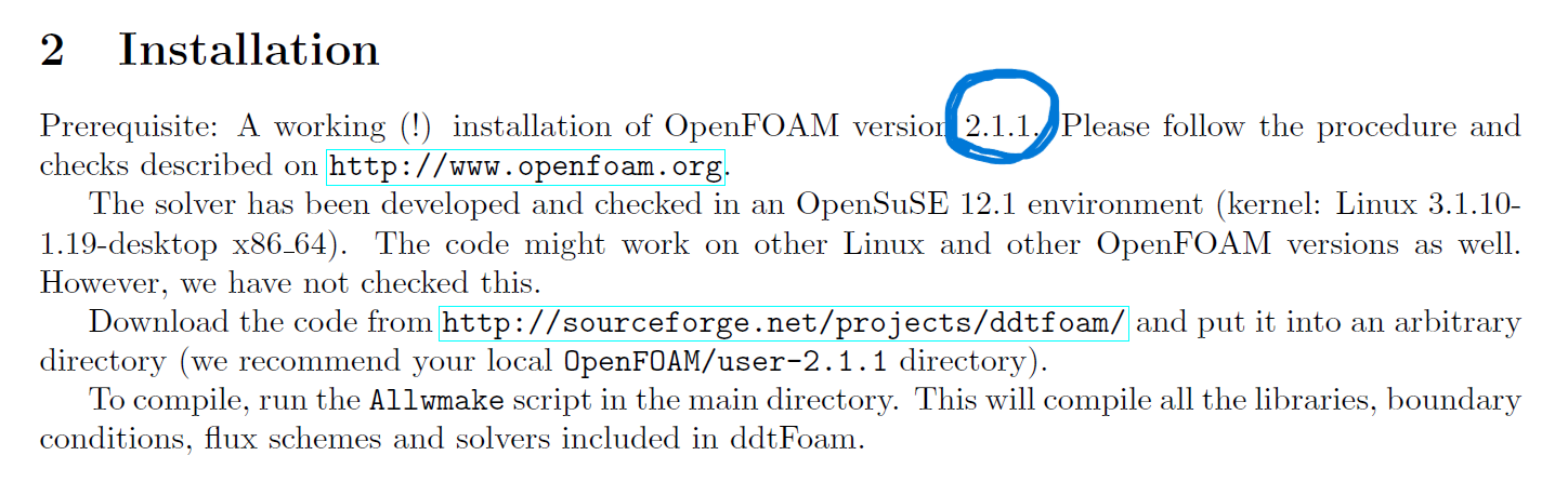

    https://sourceforge.net/projects/ddtfoam/ 我没看到他们说适用于211 你在哪里看到的
    A 1 条回复 最后回复
  • A 离线
    A 离线
    AWAN
    @李东岳 不好意思老师,这两天去忙了点其他工作。ddtFoam适用的OpenFOAM版本是这个链接下载的源代码包中包含的用户指南指明的。如下图所示。
    这几天想了一下,编译出错会不会与OpenFOAM-2.1.1的安装方式有关?因为我自用台式机上的2.1.1是从官网下载并根据上面的教程联网一步步安装的,在此基础上以同样方式编译ddtFoam没有报错,而在虚拟机上就一直报错:136:
    在 中回复了 AWAN 最后由 编辑
    @AWAN 你看一下台式机与虚拟机的编译器是不是都是一个版本的g++
    A 1 条回复 最后回复
  • A 离线
    A 离线
    AWAN

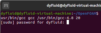

    @李东岳 老师,确实是不同版本的,感觉应该就是这个问题导致的报错。台式机用的是4.8.5版本的,而虚拟机默认使用的是9.3.0版本。看openfoamwiki.net上说OpenFOAM-2.1.1适配的是4.8版本,记得当时在台式机上特意装过。检查发现虚拟机上也已经装有4.8版本了,但通过sudo update-alternatives --config gcc切换gcc默认版本时需要输入sudo密码,不知道您当时设的是什么?试了一下不是1,也不是dyfluid批注 2023-04-21 114534.png
    在 中回复了 AWAN 最后由 编辑
    那应该是G++版本的问题
    密码是1
    你再试一下
    A 1 条回复 最后回复
  • A 离线
    A 离线
    AWAN
    @李东岳 可以了,李老师,非常感谢!早上输密码的时候用数字键盘没把数字打上:136:
    您之前提到可以把这个求解器编译到最新版本的OpenFOAM框架内,关于这个流程您有什么建议吗?或者有什么资料可以参考学习的吗?感觉难度应该不小
