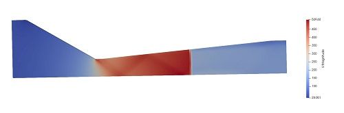

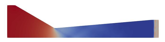

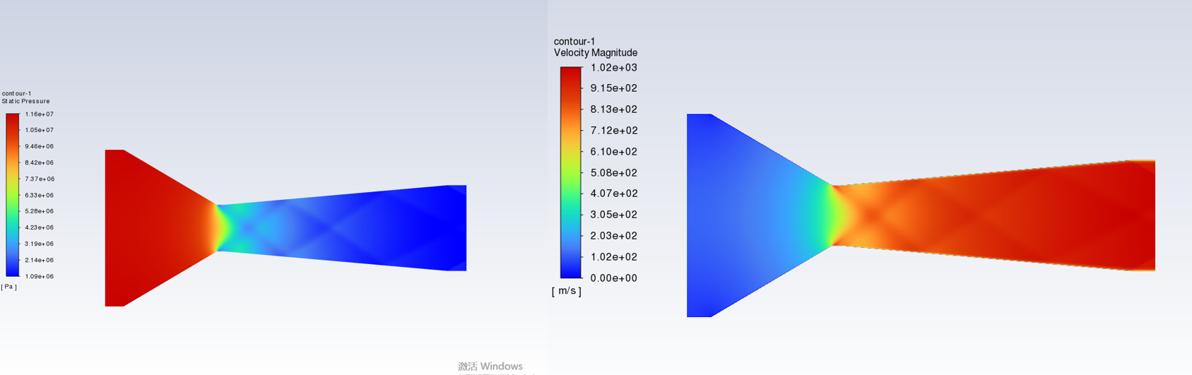

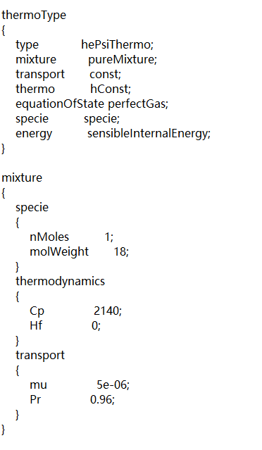

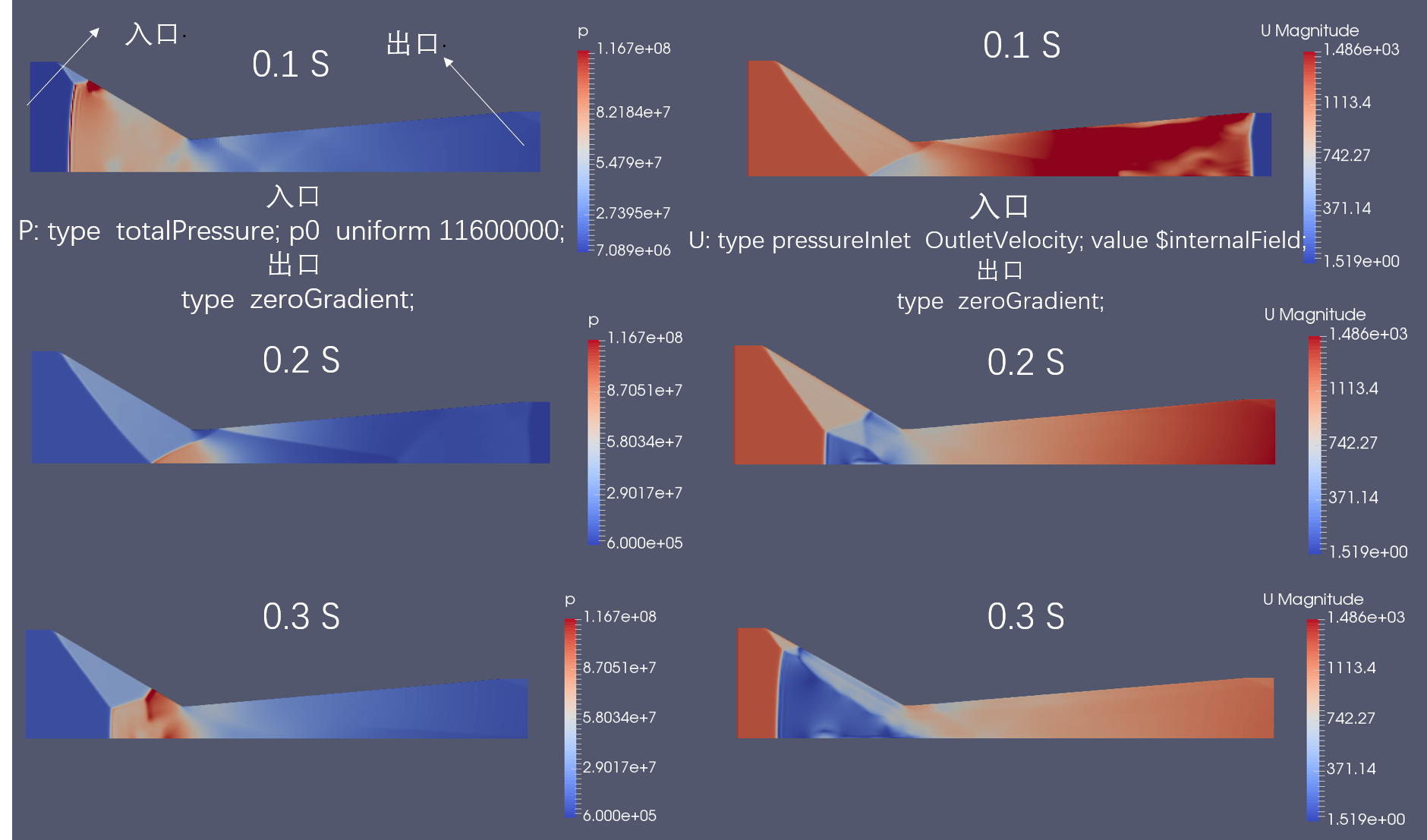

    各位老师好!学生目前在做简单的laval喷管的模拟,流动介质是过热水蒸汽,采用了sonicFoam和rhocentralFoam以及Fluent,分别进行了计算,OF内求解器的P和U的边界条件都如下图1计算结果(sonic和rhoCentral计算结果差不多)所示,T的边界条件是,入口:type inletOutlet; inletValue uniform 633;出口:type zeroGradient; 可以看出目前模型无法计算,压力和流速都不对。图2的云图是Fluent计算结果,可以看出这个计算结果是比较正确的。目前不知道哪里出现了错误,目前怀疑边界条件有问题,或者是thermophysicalProperties设置不对如下图3,因为模拟的是过热水蒸汽,这部分不知如何修改,请各位老师点拨学生一下,不胜感激!
    U的outletVelocity人为指定的么

    @李东岳 谢谢东岳老师回复,U的入口边界条件设定过两种,跑出来的结果都差不多,难道是U的设置出了错误,实际上应该入口30m/s,喉部500m/s,出口1000多m/s
    一种是这个
     INLET_1
          type            fixedValue;
          value           uniform (30 0 0);
    一种是这样的
    INLET_1
        value           $internalField;//这是跟随设置的internalField   uniform (0 0 0);
    看起来猜测边界条件搭配设置的问题 :chigua:

    @李东岳 我模仿其他压力基求解Case的边界条件进行搭配,我也不知道该咋正确搭配,真令人头大:136: 那东岳老师经验丰富,有啥好的建议吗:140: ?对于这种简单的laval喷管,入口11.6MPa,633K,出口1MPa
    可压缩那面就是比不可压缩容易发散。你把算例发上来我给你调一下。顺便当做oks课程算例。

    @李东岳 好的,case已经上传case_laval.rar ,另东岳老师我这是过热水蒸气,是否需要改变thermophysicalProperties内的perfectGas设置,这部分也没啥资料:136:

    我直接跑了个你那个算例,确实这个样子。逐渐改了一下,正常了一点,现在需要慢慢向你得设置靠拢。就是一个算例算的时间太长了。下面这个图算一个要1000多秒。等我搞完了发你。

    这个收敛特别慢,最后形成了正激波,choke了。我再减小出口压力的时候,也可以算出来,但是出口压力有一层异常值。这个我下周可能完事后再给你debug。现在没时间了。
    “现在需要慢慢向你的设置靠拢”是啥意思呢
    在一个正确的算例基础上,逐渐趋向你的设置

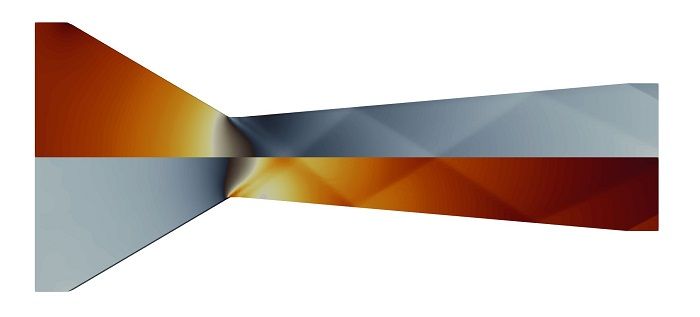

    这是我用rhoPimpleFoam跑的,跟你跑的fluent的差不多

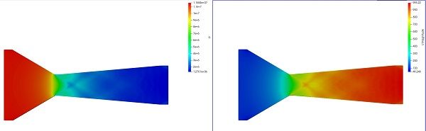

    这个是rhoCentralFoam算的,我加密了一下网格,看起来可以,分别是速度跟压力
