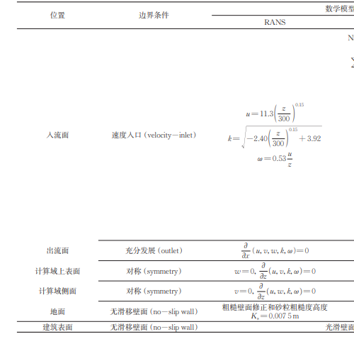

    @李东岳 对的,我是看杨易老师依照2017年的文献来设置的实操文献里面,计算域的左右和顶部都是symmetry,还有按照杨易老师设置无法保证自保持。 :135: f3f1ae1c-0d9c-407a-b6dc-1bab494475f3-_72()ML{XXP2SHNW}2SQ$Q4.png
