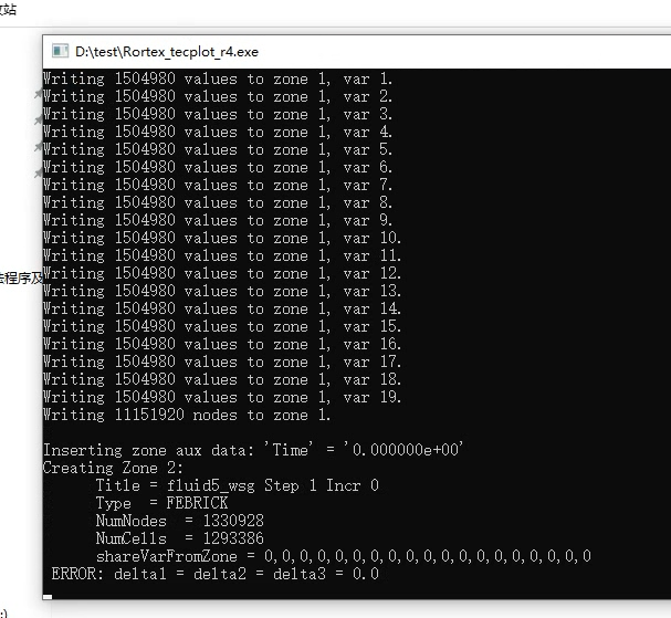

    大概600w网格的fluent稳态计算结果在Fortran那个计算Rortex的程序,出现三个delta同时为0的错误程序无法进行,求助如何解决这个问题
    然后就报错停止计算了(用tecplot的那个计算程序)

    @Vortex学习 现在发现好像是网格书太大导致算不出来,但是又不知道如何单独导出所需要的流体域的网格和计算所得的uvw三个节点上的速度分量,然后在rotex中进行计算
