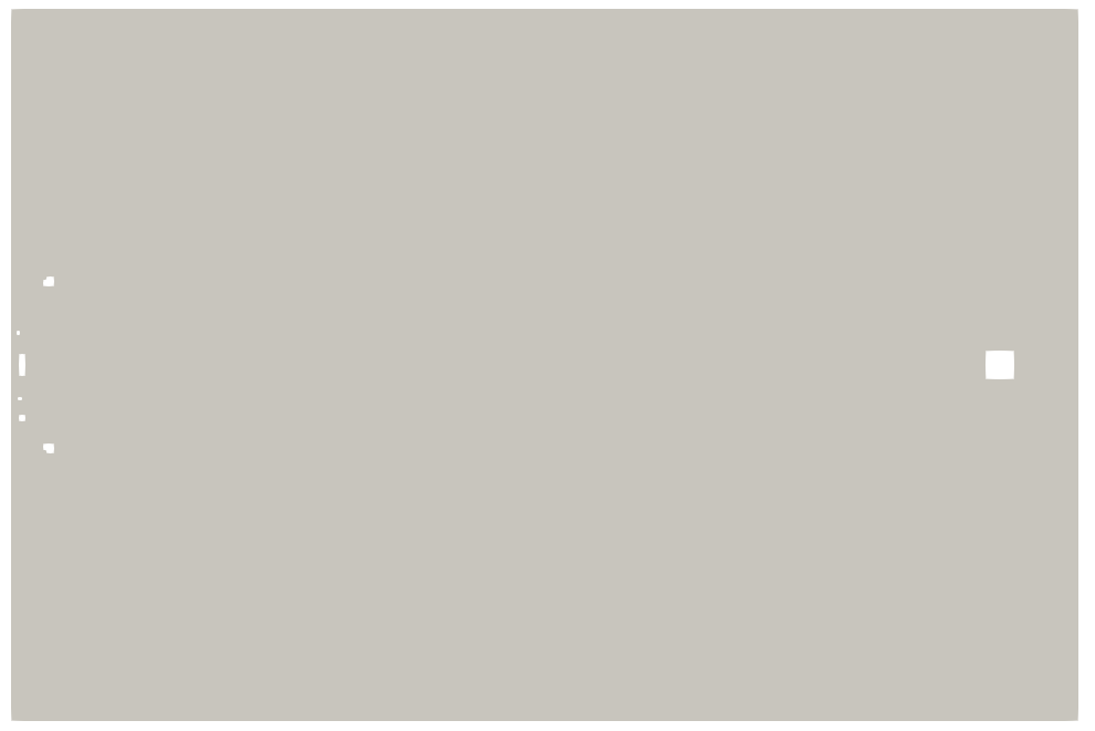

    借楼请问一个 sample 的问题,我的结果如下图,可以看到有些地方有漏洞,请问可以怎么解决呢?
    @浪迹天大 大赞
    会不会是平面的容差问题?

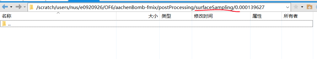

    @浪迹天大 您好,参考您说的流程设置后,文件夹内没有文件输出是怎么回事啊?如下图
