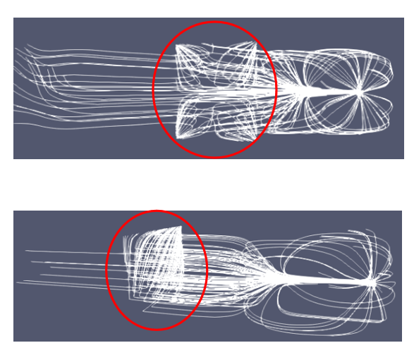

    模拟过程为正庚烷通过喷嘴进入方腔后燃烧,在绘制流线图过程中,出现一个呈花瓣状的平面,再通过调整库朗数和时间步过程中,“花瓣”数变少,但平面仍存在,想请教下这种情况怎磨回事,如何解决?
    这,各种计算条件都没给,怎么分析呀
    而且要解决?所以确定这个花瓣或者说平面是不应该出现的?
    万一就应该是这样的呢?核弹爆炸的云朵不也是中间上升,周围下翻

    @bestucan 算例就是燃料从右侧喷嘴处喷入,在恒容燃烧室内发生燃烧
    不会是马赫环吧(瞎猜):136:
    降低速度,如果那个面没了,就说明是高速造成的
